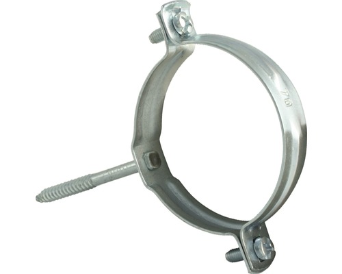

ich möchte beim Z19DTH demnächst den Kraftstofffilter wechseln. Laut WIS braucht man dafür das Spezialwerkzeug 8395261. Kennt jemand eine Lösung/Trick ohne dieses Werkzeug kaufen zu müssen?
Danke und LG
Joey
Ich habe kurz nach Weihnachten gewechselt.
Du sollst dort nur die Deckelmutter aufdrehen. Am Anfang habe ich mit einem Zangenschlüssel versucht aber war zu klein. Dann mit einem Tuch rumgewickelt und kräftig festgehalten, aufgedreht. Falls bei dir nicht klappen sollte.
-Du kannst auch eine große Rohrschelle von Baumarkt besorgen und die Schelle an die Mutter passend befestifen. Die Schelle mit einem Kunststoffhammer vorsichtig in die Drehrichtung schlagen.
oder
-Eine Rohrschelle mit einer Wandbefestigung passend zum Deckel kaufen. (siehe Bild).
Die Schraube fest halten und aufdrehen.:rolleyes:
