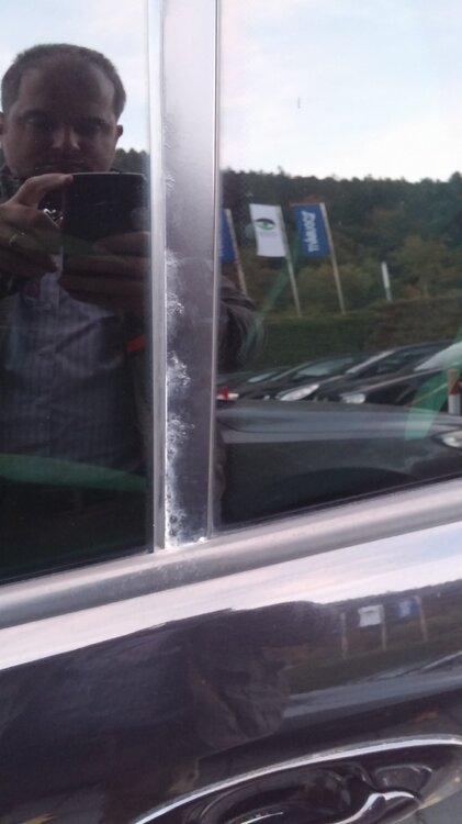

Weiß jemand, ob man die mattschwarzen Leisten an den Fenstern tauschen kann? Habe dasselbe Problem wie es bei den Spiegeln bekannt ist. Alukorrosion druntergekrochen.
Alternativ eventuell behandeln und folieren? Hab halt die Befürchtung, dass das unter der Dichtung direkt wieder losgeht.
Hat das schonmal jemand behandelt? Oder lassen die sich tauschen?
Hallo Antilles,
da ich das hintere Schloss in der Tür schon ein paar mal aus- eingebaut habe und genau diese Leiste so sehr stört das ich sie auch ausbauen wollte. Was mich abschreckte und ich den äußeren Türgriff entfernt habe. War auch fumelig aber besser als die Tür komplett zu entkernen.
Ich denke das die Scheiben raus müssen. Die Kunststoffverkleidung um das Fenster innen herum muss weg. Ich denke das diese Leiste mit drei maximal vier Schrauben gehalten wird.
Dann sollte sie rauskommen.
Meine Spiegelecken die auch Alukorosion hatten habe ich gesandstahlt und neu gelackt. Denke das es bei den Leisten auch machbar sein wird.
Lars
