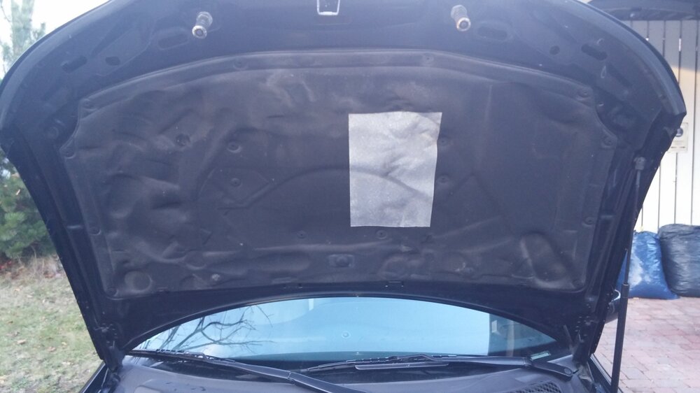

Hallo, Nach EPC ist die Dämmmatte für die Motorhaube vom 9-3ii nicht mehr lieferbar. Bei mir hat leider ein Marder rumgenagt an der Matte. Außerdem hatte als Bonusmaterial nach Kieselsteine Motorraum gelassen. Hat jemand eine Idee für eine Teilenummer Dämmmatte im Motorraum? Oder gibt es dort Universal Material, zum Beispiel von Teroson dass man selbst passend schneiden kann. Viele Grüße aus Bonn Rolf

[quote name='teafortwo']..... Nach EPC ist die Dämmmatte für die Motorhaube vom 9-3ii nicht mehr lieferbar. Bei mir hat leider ein Marder rumgenagt an der Matte. Außerdem hatte als Bonusmaterial nach Kieselsteine Motorraum gelassen. Hat jemand eine Idee für eine Teilenummer Dämmmatte im Motorraum? ......[/QUOTE] ...kenne die Teilenr nicht mit der du gesucht hast - aber hier gibt es ne Dämmmatte für nen 9-3II - Nr 12825400, 12766123, 12770488 [url]https://www.schwedenteile.de/isolierung-dmmmatte-motorhaube-saab-9-3-ii-v6-28t-original-ersatzteil-p-16604.html[/url]

Danke für die Info zur dämmmatte. Weil es ja für den Sechszylindermotor ist bin ich mir unsicher, ob es passt. Viele Grüße aus Bonn Rolf

[quote name='teafortwo']Danke für die Info zur dämmmatte. Weil es ja für den Sechszylindermotor ist bin ich mir unsicher, ob es passt. Viele Grüße aus Bonn Rolf[/QUOTE] Ich gucke gleich nochmal im EPC nach……aber ich glaube das die Motorhaube gleich ist…… Gruß, Thomas

[quote name='teafortwo']Danke für die Info zur dämmmatte. Weil es ja für den Sechszylindermotor ist bin ich mir unsicher, ob es passt. Viele Grüße aus Bonn Rolf[/QUOTE] So........hab mal nachgeguckt, die Dämmung für den V6 hat tatsächlich eine andere Teilenummer als die Dämmmatte für die anderen Motorvarianten.......... 12766123 ist die alte Nummer, 12770488 die neue..........so wie [mention=1505]icesaab[/mention] es auch ausgeführt hatte.......... Kann Dir auch etwas dazu schicken wenn Du möchtest............ Gruß, Thomas
An meiner Dämmmatte beim V6 ist im Bereich des Turbos noch eine Alubeschichtung, die hatte der 2.0 damals nicht. Evtl wegen der erhöhten Hitzeentwicklung? Wenn du magst, mach ich dir mal ein Foto von den Befestigungsclips-Punkten, ich kann mir kaum vorstellen, dass die anders sind. Macht aus wirtschaftlicher Sicht eigentlich keinen Sinn, die Punkte auf der Haube anders zu gestalten.
Hallo Thomas, hallo Antilles, Danke für Eure Meldungen. Eine Stelle die zusätzlich gegen Hitze vom Turbolader geschützt ist sollte ja eigentlich kein Problem auslösen, zum Beispiel die Kühlung ungünstig verringern oder so. Von dem Grund her könnte es passen. Klasse wäre ein Foto, da konnte ich sehen ob die Befestigungsclips an der gleichen Stelle sind. Theoretisch sollten Sie es sein, die Motorhaube ist ja auch die gleiche. Aber so ganz genau weiß man das natürlich nie. Viele Grüße Rolf
Das würde mich ehrlich freuen. Viele Grüße Rolf
[quote name='teafortwo']Hallo, Nach EPC ist die Dämmmatte für die Motorhaube vom 9-3ii nicht mehr lieferbar. Bei mir hat leider ein Marder rumgenagt an der Matte. Außerdem hatte als Bonusmaterial nach Kieselsteine Motorraum gelassen. Hat jemand eine Idee für eine Teilenummer Dämmmatte im Motorraum? Oder gibt es dort Universal Material, zum Beispiel von Teroson dass man selbst passend schneiden kann. Viele Grüße aus Bonn Rolf[/QUOTE] Passende Universal Dämmmatten findest Du hier. [URL='https://www.adms-shop.de/'][COLOR=#ff0000][B]Klick[/B][/COLOR][/URL]

[attachment=140441:name]
Hier mal das Bild vom V6
Vielen Dank. Jetzt kann ich es mir den Unterschied vorstellen. Mir scheint da tatsächlich nur ein zusätzliches Hitzeschild aus Aluminium zu sein. Bei meinem 9-5 V6 sieht es auch so aus. Viele Grüße Rolf
