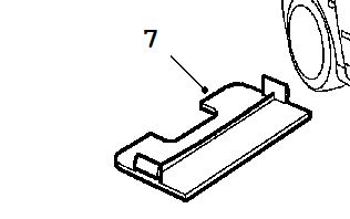

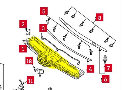

Kurze Frage: Da mein Lackierer mir heute meine Teile wiedergegeben hat und seine Arbeit mehr als schlecht durchgeführt hat und mir zudem ein Teil zu wenig wiedergegeben hat weils weg ist benötige ich eure Hilfe
Und zwar ist beim Cabrio am Innenspiegel eine Abdeckkappe ein kleine rechteckiges Plastikteil welches fehlt. Das benötige ich nun neu und bräuchte mal die Teilenummer davon wenn möglich
Auf dem Bild seht ihr zumindest die große Plastikverkleidung an der die Sonnespiegel und Innenraumbeleuchtung befestigt sind und halt die Abdeckplatte, die leider in der Explosionszeichnung nicht verzeichnet ist.

Gucke ich im EPC nach, wird aber morgen Nachmittag werden……
du meist das Teil?
Ja genau
Bj. 03 - 07 beige 12833158
und noch mal ohne Bj. in grau 12833159
Bearbeitet von stoppel

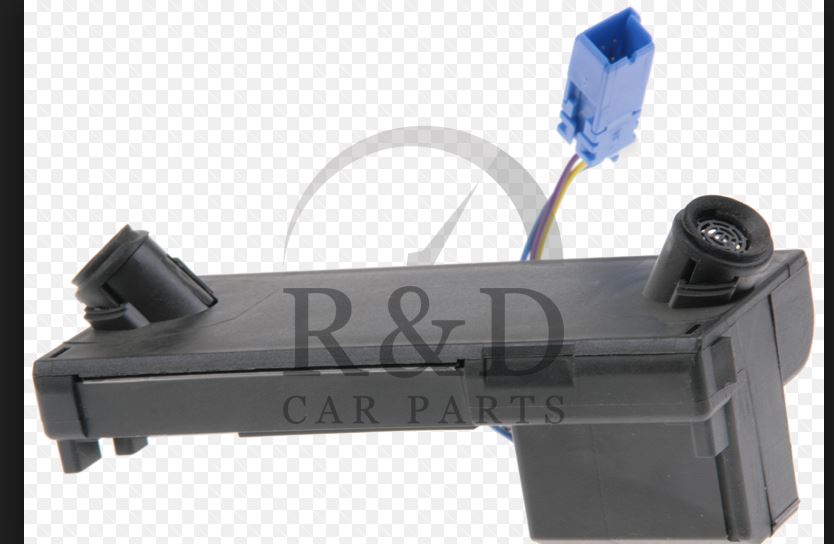

Da mein Lackierer ja nun meine Innenraumleuchte gänzliche mit Halten etc. zerbrochen hat habe ich mir eune neue Innenraumleuchte zugelegt. Dabei ist mir ein Unterschied aufgefallen und zwar würde ich gerne wissen was ein Bewegungssensor Alarm ist Teilenummer: Saab 12831076
Kann dies nun nicht gaz zuordnen wofür das Bauteil genau zuständig sein soll...
daher bitte einmal um rat
Anbei ein Screenshot vom benannten Bauteil
ist die innenraumüberwachung deiner alarmanlage
Alles klar. Danke... Dann kann ich das System ja draußen lassen, weil ich habe Werksseitig nämlich keine verbaut
