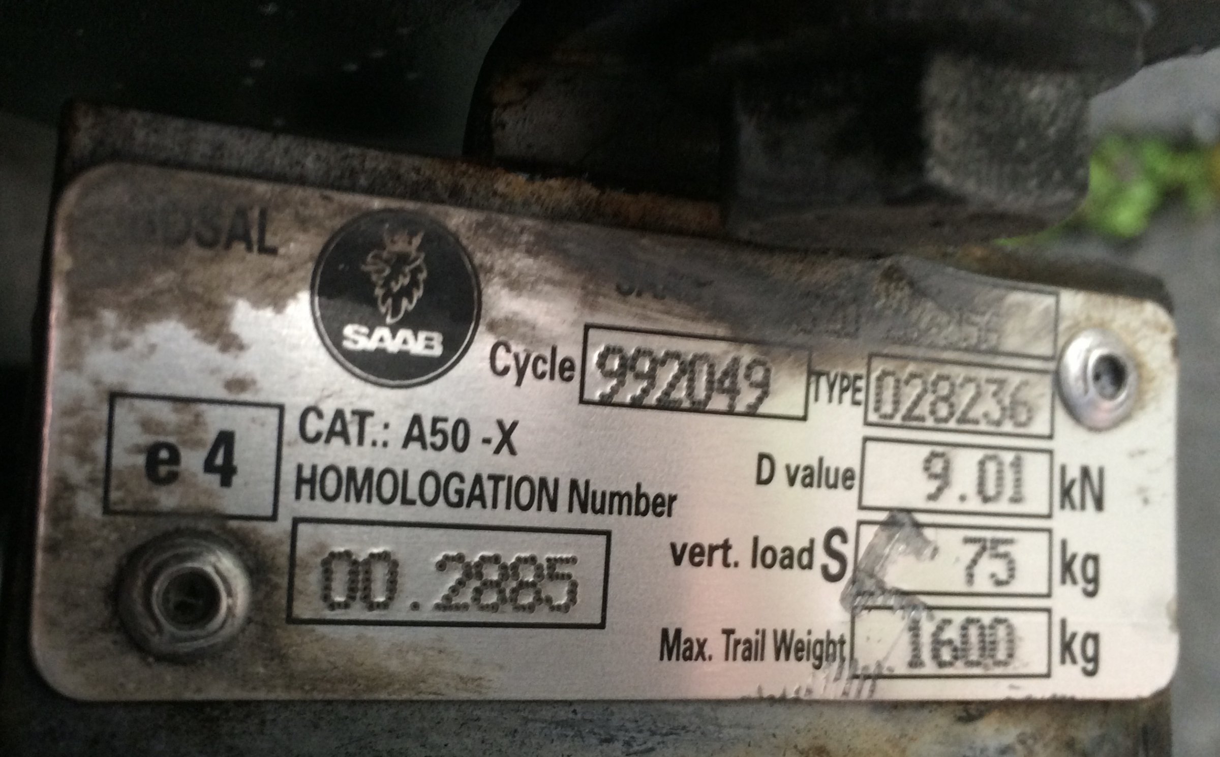

Moin, habe meine Anhängerkupplung vom 2008er SC demontiert um sie zu renovieren.
Es ist eine abnehmbare von bosal typ 033473.
Das Typenschild ist komplett blank,
der Druck völlig unlesbar.
Um es zu repoduzieren bräuchte ich mal ein Foto.
Kann jeman helfen?
Oder vielleicht die Info was im Feld "PART.NR." steht. Alles andere habe ich anhand der Papiere nachvollziehen können.
Den Bezug eines neuen Typenschilds via Bosal / Oris schliesse ich erstmal aus. Da ich keine Werkstatt bin bekomme ich da sowieso nichts selbst.
Und wenn gibt es wieder nur den billigen Aufkleber der nicht dauerhaft ist.
Ich muss nämlich zum TÜV.....
Danke schonmal

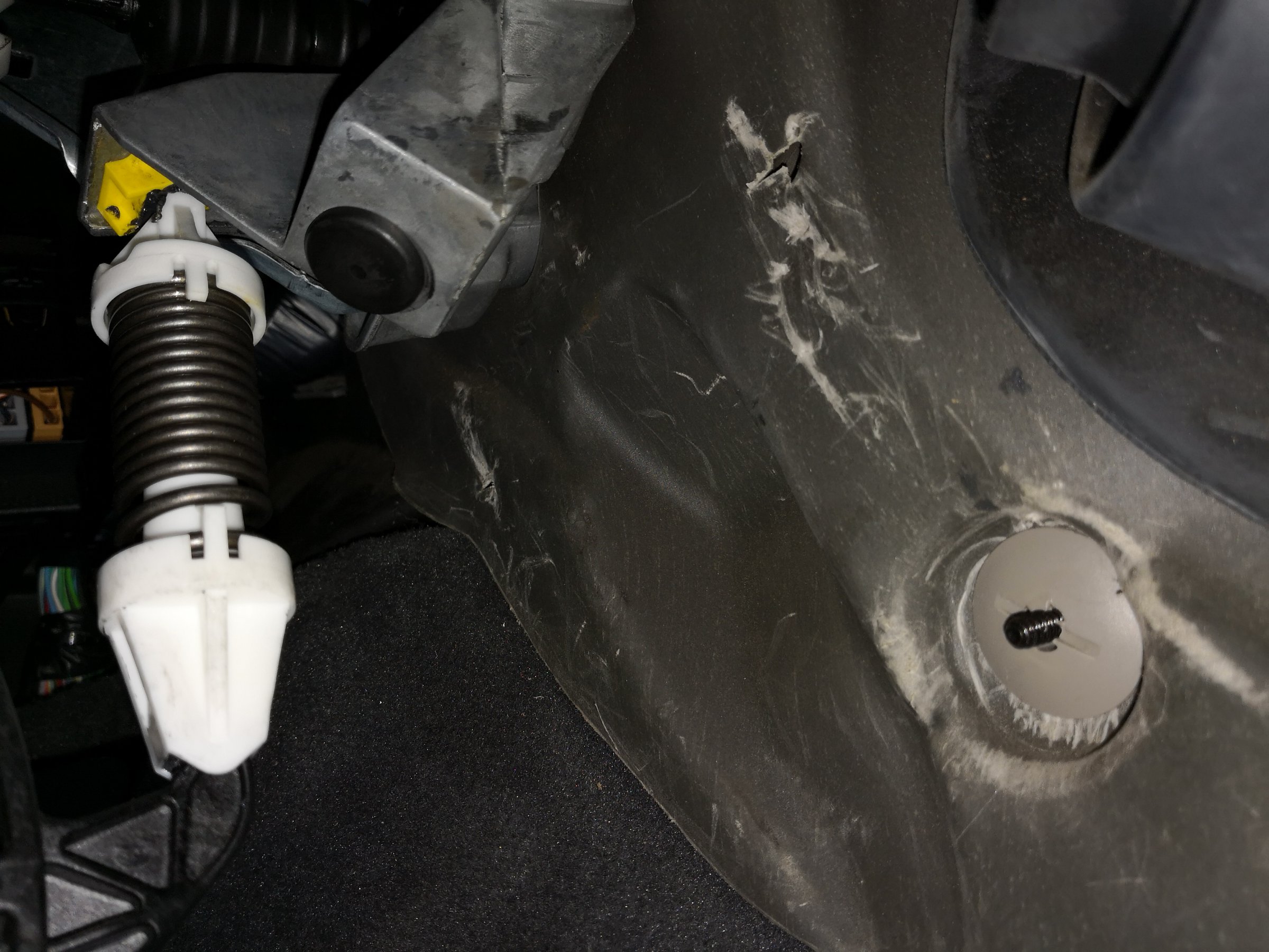

Hallo Saabisten,
kennt jemand den Trick wie man die Kupplungshilfsfeder (MY2004) wieder an ihren Ort bekommt OHNE sie abzubrechen? Ich bin scheinbar zu unsensibel :frown:...
Hallo Franke67,
wenn die Feder ausgehängt oder runtergefallen ist liegt es daran, dass der gelbe Kunstoffhalter (siehe Bild) gebrochen ist. Teil erneuern und Pedal dann nach oben ziehen, Feder wieder einsetzen und Pedal durchtreten.
Hallo Franke67,
Danke, das gelbe Teil war defekt und wurde ersetzt, nur als ich die Feder wieder einsetzen wollte ist sie dabei abgebrochen.

Bei mir war es unter einer schwer entfernbaren Knasterschicht noch da (das hat noch nie ein Tüv Prüfer angeschaut)
Drauf steht: ( oberste Zeile nicht lesbar)
Saab Logo Cycle 992049 (eingestanzt) Type 028236
e4 CAT.: A50-X. D value. 9.01 kN
HOMOLOGATION Number. Vert . loag S. 75 kg
00.2885. Max. Trail Weight 1600 kg
Im Kfz Brief stehet wohl nicht weil auch wenn das mit dem Neuwagen bestellt wurde erst beim Händler montiert wurde.
Ich versuch noch das Bild. Zu laden klappt aber meist nicht.
Jetzt mit Bild. Wenns wichtig ist versuch ich die oberste Zeile lesbar zu bekommen
