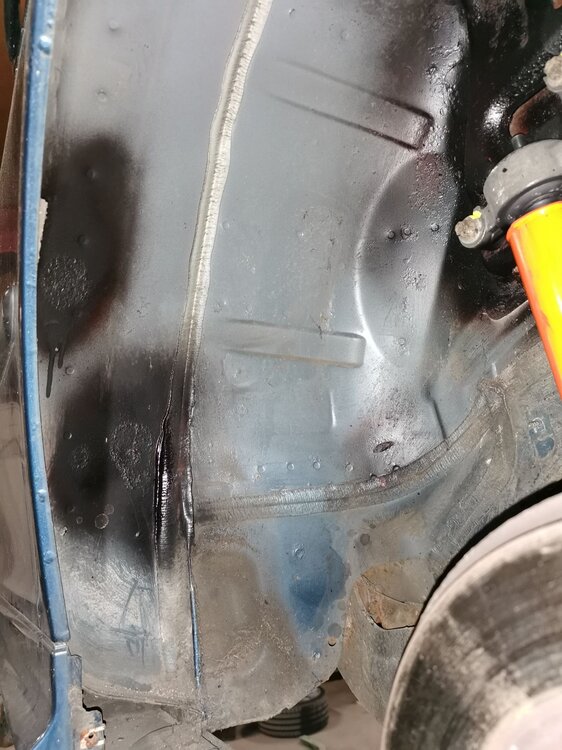

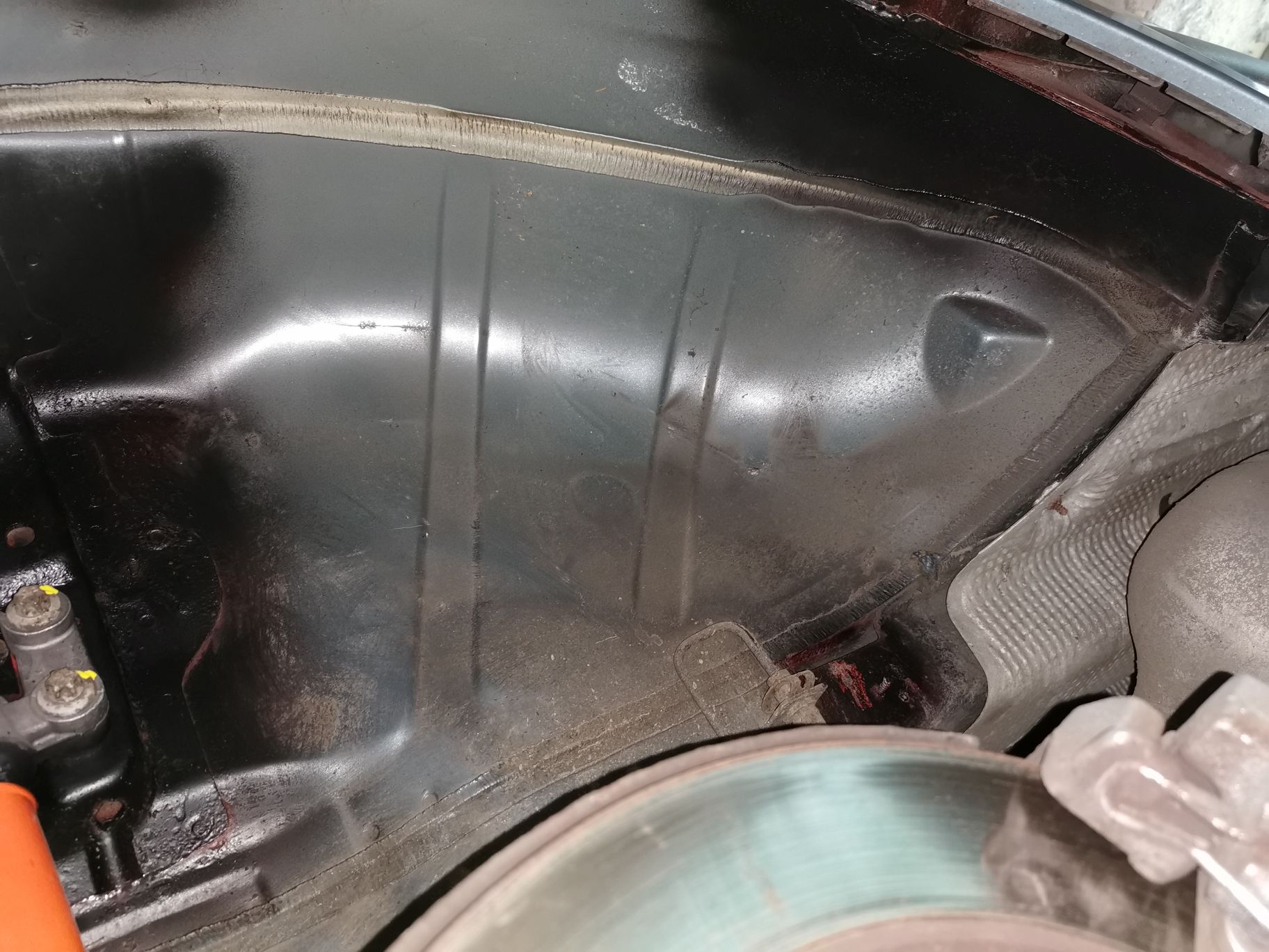

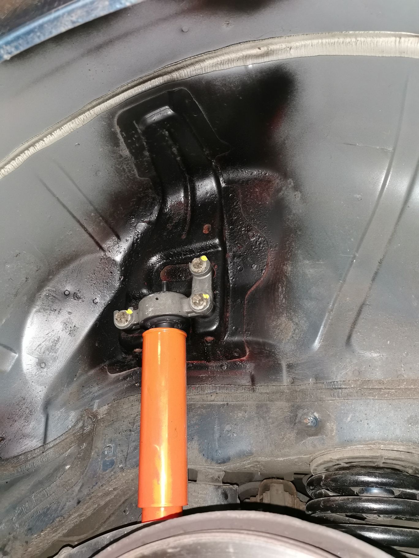

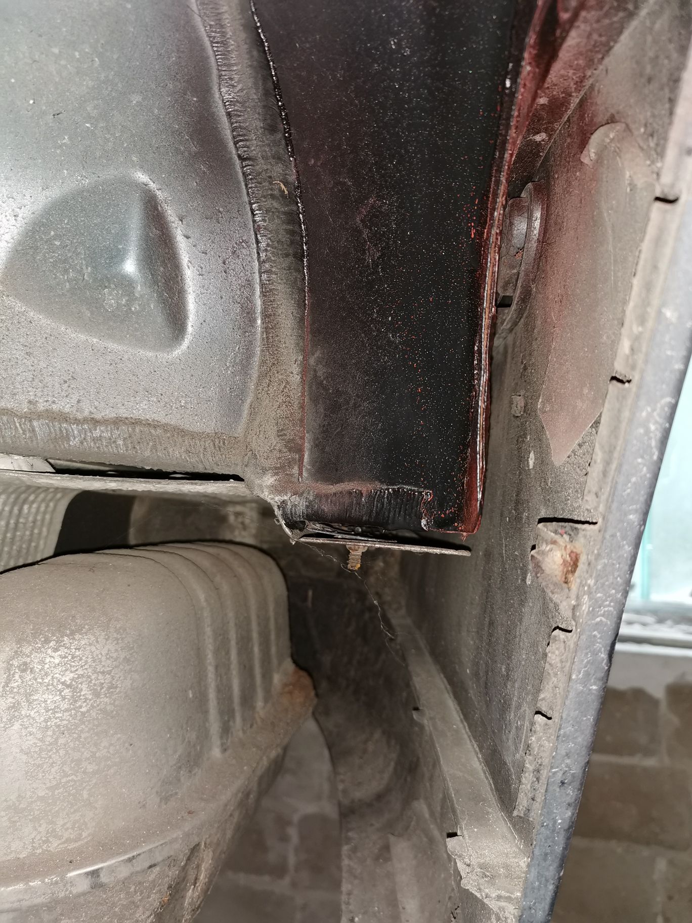

Ich habe wegen Lagerwechsel hinten aktuell auch beide Radhäuser rausgenommen und auch hier sind schon etliche Rostpunkte sichtbar, besonders die Schweißstelle von Innenkarosse an hinteren Stoßstangenträger ist schon sehr aufgeblättert. Hier am Besten die geschäumte Dichtkante entfernen und neu grundieren und schützen. (Die Dichtmasse biltet klar eine Fuge zum Blech, wo sich Spritzwasser ungehindert sammeln und rosten kann.)

Anbei die Bilder von den hinteren Stellen (neu grundiert).
Besonders auf dem letzten Bild ist die Schweißstelle und das aufgepilzte Blech sichtbar.
Thorsten
