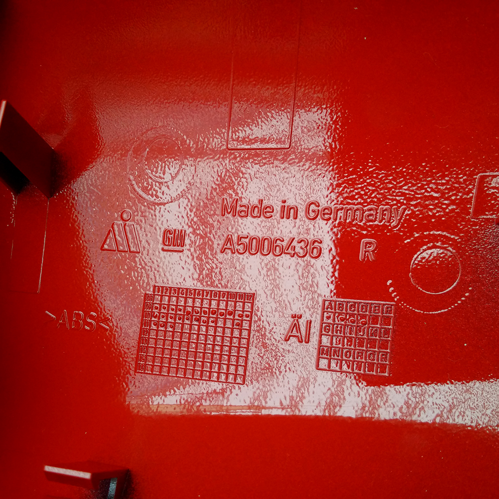

So, die Spiegelkappe ist nun bei mir.
Eingeprägt ist innen die originale GM-Nummer A5006436 - entspricht laut Internet wohl SAAB-Nummer 12845122 (auch wenn ich die Nummer bei Skandix und Co nicht finde) und verweist auf einen SAAB 9-3 ab MY03.
Da mein laserrotes Schätzchen noch in Bamberg steht, kann ich leider noch keine genaue Aussage über die exakte Farbe und Passform treffen, berichte jedoch weiter...

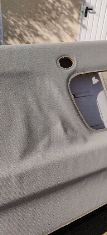

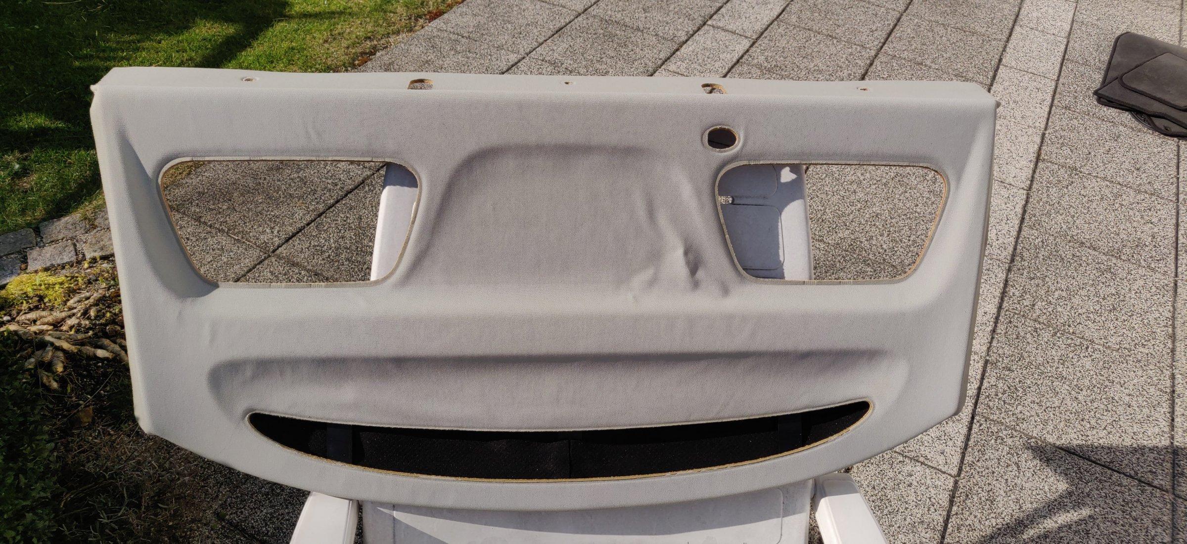

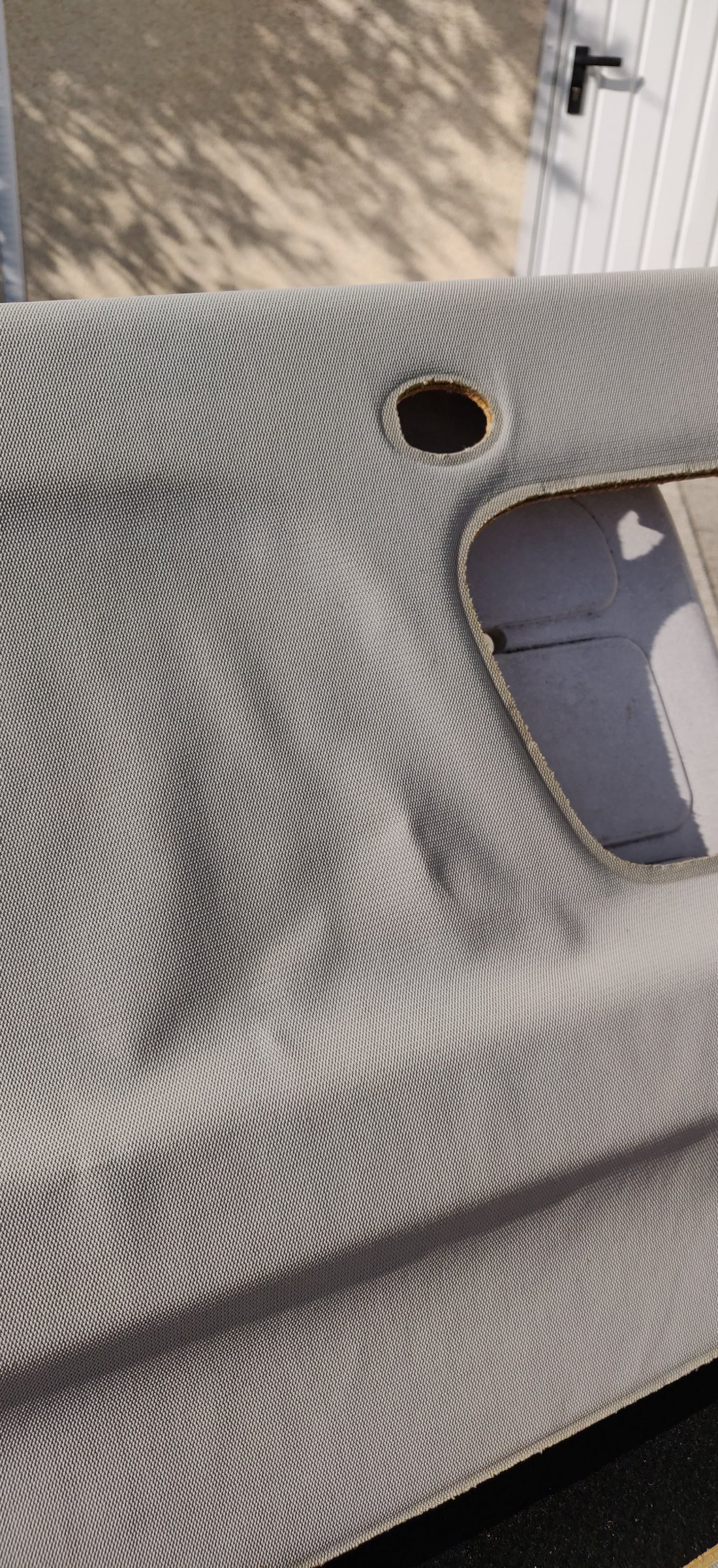

Hatte jemand von euch auch schon das Problem, dass sich an der Hutablage der Stoff vom Schaumstoff getrennt hat? Bzw. weiß jemand ob man diesen Stoff nachkaufen kann?
Hatte den hier gefunden, sieht vom stoff her sehr ähnlich aus:
https://www.fortispolster.de/himmelstoff-autostoff-sam532-helgrau-115cm-breit.html

So, ich habe mein laserrotes Schätzchen nun wieder bei mir und habe auch gleich nach der Spiegelkappe geschaut - passt sowohl farblich als auch von der Passform inkl. Position der Haltenasen. :smile:

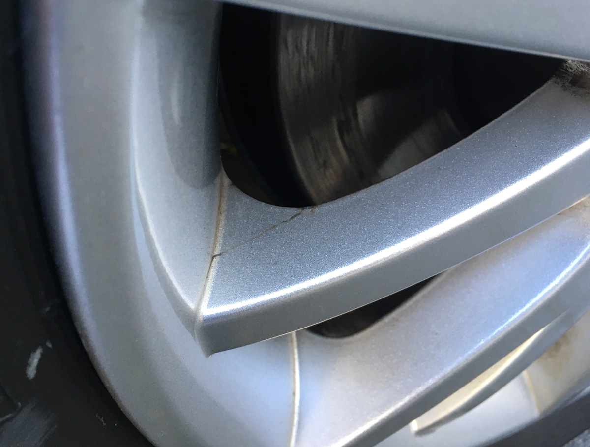

Wie lange halten Alufelgen?
Vorgestern habe ich beim Putzen der Winterfelgen einen Riss in einer Strebe entdeckt. Die sind jetzt fast 13 Jahre alt ( waren beim Vorgänger die Sommerfelgen) und ca 160 000 - 170 000 km gelaufen. Reicht es da im Herbst nur diese Felge auszutauschen oder ist zu erwarten, dass der Rest auch nicht mehr lange hält?

Mein Tipp, fahre zu einem nahe gelegenen Felgenhändler und frage nach möglicher Aufbereitung. Die können professionell beurteilen ob der Riss zu reparieren ist etc. Wenn es um das Thema Sicherheit geht ist es immer subjektiv, wer sich unsicher ist sollte gar nicht fahren. Das Beste was du für eine realistische Entscheidung tun kannst ist mehr Wissen zu sammeln durch das Urteil einer Fachkraft deines Vertrauens.

Die Frage ist, ist es wirklich ein Riss oder hat nur der Lack einen Fehler? Bei 13 Jahren wird der schon mal kaputt
entweder für teuer Geld röntgen lassen oder mal den Lack runterschleifen. Kostet dich im idealfall nur mal eine Dose Lackspray oder den Lackierer.

Wie sieht die Speiche von innen aus???
Auf dem Foto erkenne ich nur eine dünne Teer-Spur, die durch Fliehkraft von innen nach aussen einen Faden gezogen hat.
Stammt häufig von Fett oder Öl, welches auf die Nabe geschmiert wird und dann irgendwann nach aussen fliegt...um dann durch Bremsstaub und Wärme schwarz einzubrennen.
Der Sternenkranz aussen ist der stabilste Teil einer Felge. Richtige Quer-Risse entstehen am inneren Felgenrand...oder in Längsrichtung, direkt hinter dem äusseren Rand.
Die originalen Alus von SAAB sind wirklich nicht empfindlich...da sind Zubehörfelgen wesentlich fragiler!
