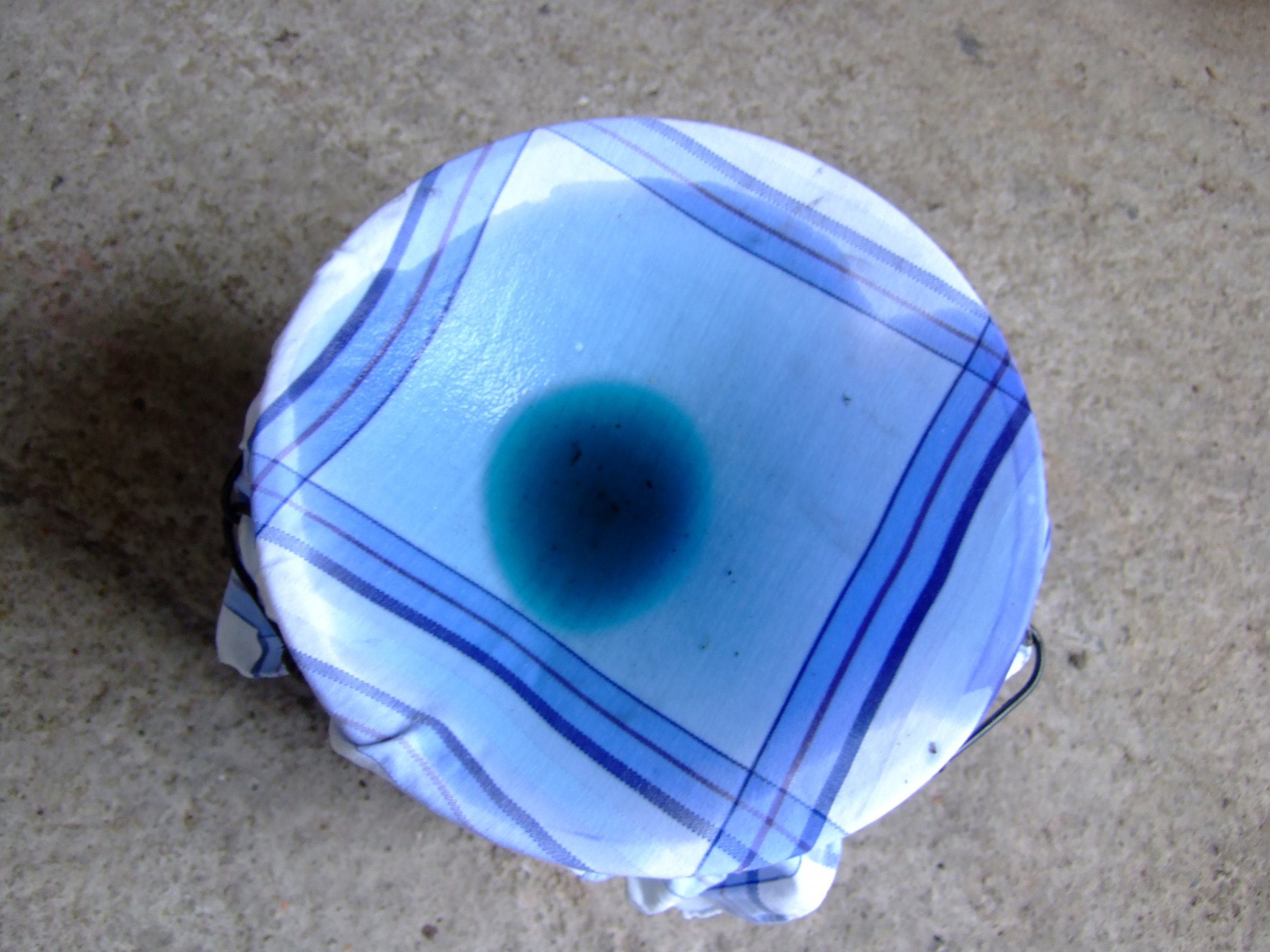

das Zeug muss man nicht weglaufen lassen, auch wenn man oben auf macht. Deswegen schrieb ich ja: Wanne.
Wenn man oben aufmacht, kann man das auch halbwegs langsam machen. Dann kann man die Suppe ziemlich kontrolliert in eine unterm Auto stehende Wanne laufen lassen, da geht fast nichts daneben.
Ich heb immer die 5 Liter Kanister vom Dest. H2O auf. Da kommt son Zeug bei mir rein. Abgeben ist so einfach und kostenlos wie von Altöl (zumindest in Berlin bei der BSR in Zehlendorf).
Viele Grüße!
Bin vor dem Schnee die Tage noch dazu gekommen Kühlflüssigkeit abzulassen. Ging total gut über die Ablassschraube und aufgestecktem Schlauch. Bin bekennender Freiluftbastler und muss jetzt warten bis es aufhört zu schneien :)
