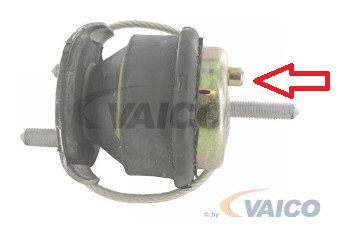

Das sieht ja fast danach aus dass das hintere Lager nur durch den Draht gehalten/begrenzt wird.

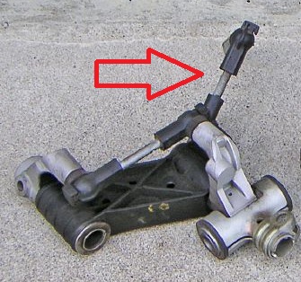

das hintere lager richtig verbaut? darauf geachtet das bei der oberen befestigung, die mutter richtig fest ist und die führungsnase im dafür vorgesehenen spalt sitzt? wie hast du gewechselt? motor nach oben gedrückt? dabei hakt gern die stützstange des umlenkhebel aus.

2. ausgehaktes stützgestänge

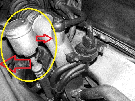

4. wieder dieses klacken nach dem beschleunigen, als ob eine dose unter dem sitz (handschuhfach) hin u her rollt, dem wird nicht so sein, es scheint diese ausgleichdose? oberhalb vom klimakompressor sein, welche am schloßträger klopft!

zu 4. nein in meinem Fussraum rollt keine Dose umher, ich habe heute die Druckdose von der Hydraulikleitung abgehängt um künstlich dieses Geräusch zu produzieren. Ganz klar ist das, dass Klopfen bei richtiger Befestigung nicht vorhanden ist

also wenn du den motor hoch gedrückt hast kann es schon passieren, das die stützstange des umlenkhebel aushakt.
weiter im programm...das mit der ausgleichdose hatten wir beim wagen meiner frau, starten-anspringen-klong.

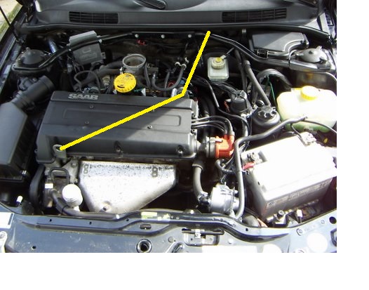

bist du nun gegen die bremse gefahren? kann man gut allein probieren, sollte deine handbremse def sein, nutze einen bordstein, bei offener haube kannst du sehen wie weit der motor schaukelt (filmen) mehr wie 4cm sollten es nicht sein.

Eingebaut, danach einen letzten Kontrollblick auf alles, ...ich wollte gerade aufstehen aber dachte mir...."ist zwar neu, aber das Lager am Getriebe hast du noch nicht gesehen...":
http://abload.de/img/20150319_233015s8dk7m.jpg
Suuuuper...
kann es sein, das heutzutage alle "Neu"teile bestehend aus Gummi nur noch aus minderwertigsten Müll bestehen? Was soll der Quatsch....ich könnte glatt das gebrauchte original GM Lager von Juli 1999 wieder einbauen was bei mir im Regal liegt, denn das sieht wenigstens noch gut aus...(ich bin mir nur nicht sicher ob ich bei Gummilager nach der Optik gehen darf oder ob das Gefüge nicht schon gelitten hat)
