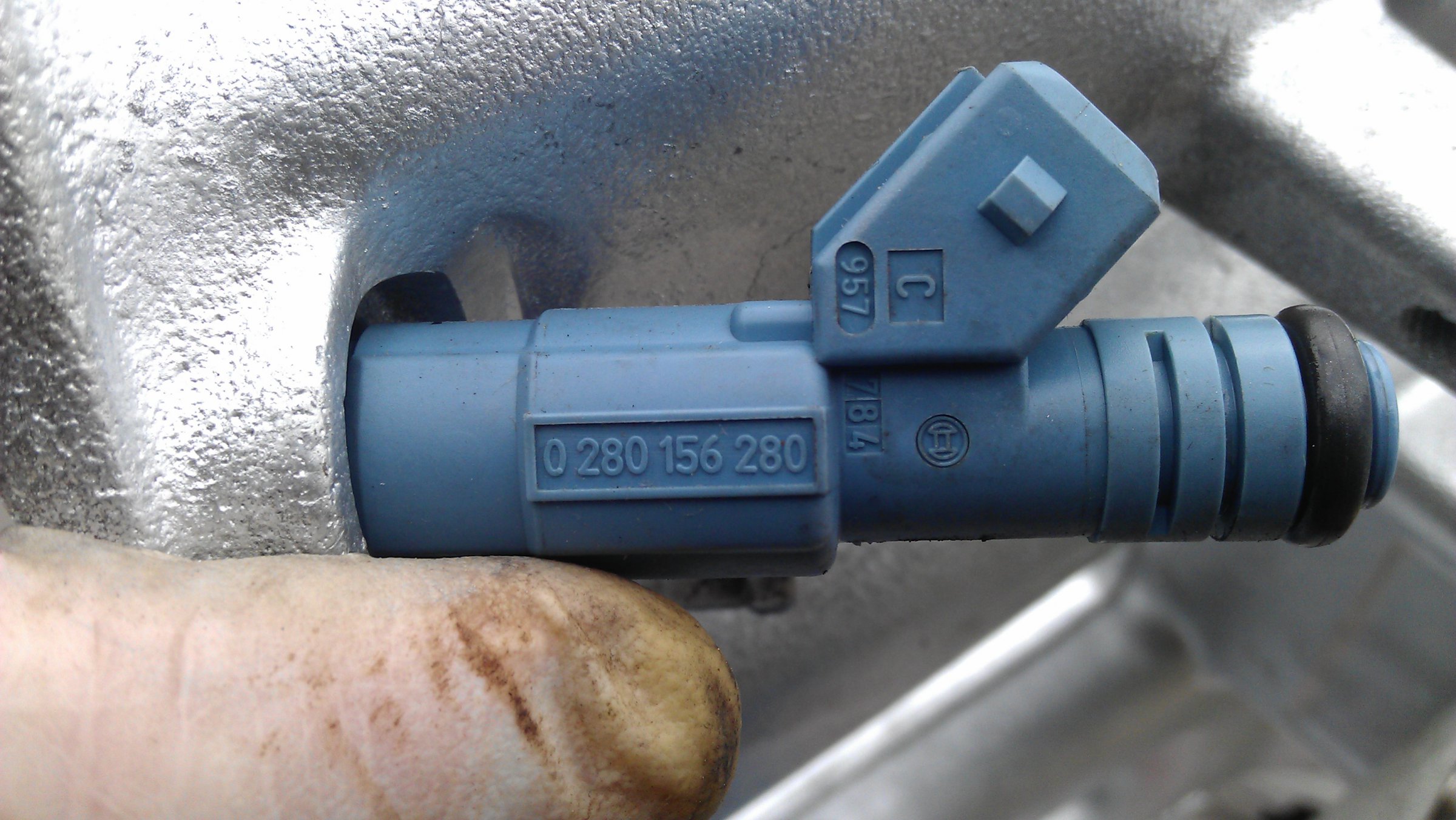

Achso, werde die blauen Bosch die ich verbaue dann zur Not absichern , mit der Brücke und etwas Kleber gegen das verdrehen,
wegen der kürze denke ich das macht nichts aus sie stehen bündig mit der Ansaugbrücke, mache mal Fotos davon,
von der technischen Seite sollten diese aber ein gutes Spritzbild aufweisen, wie ich so gelesen hasbe,
können viele diese Düsen empfehlen .

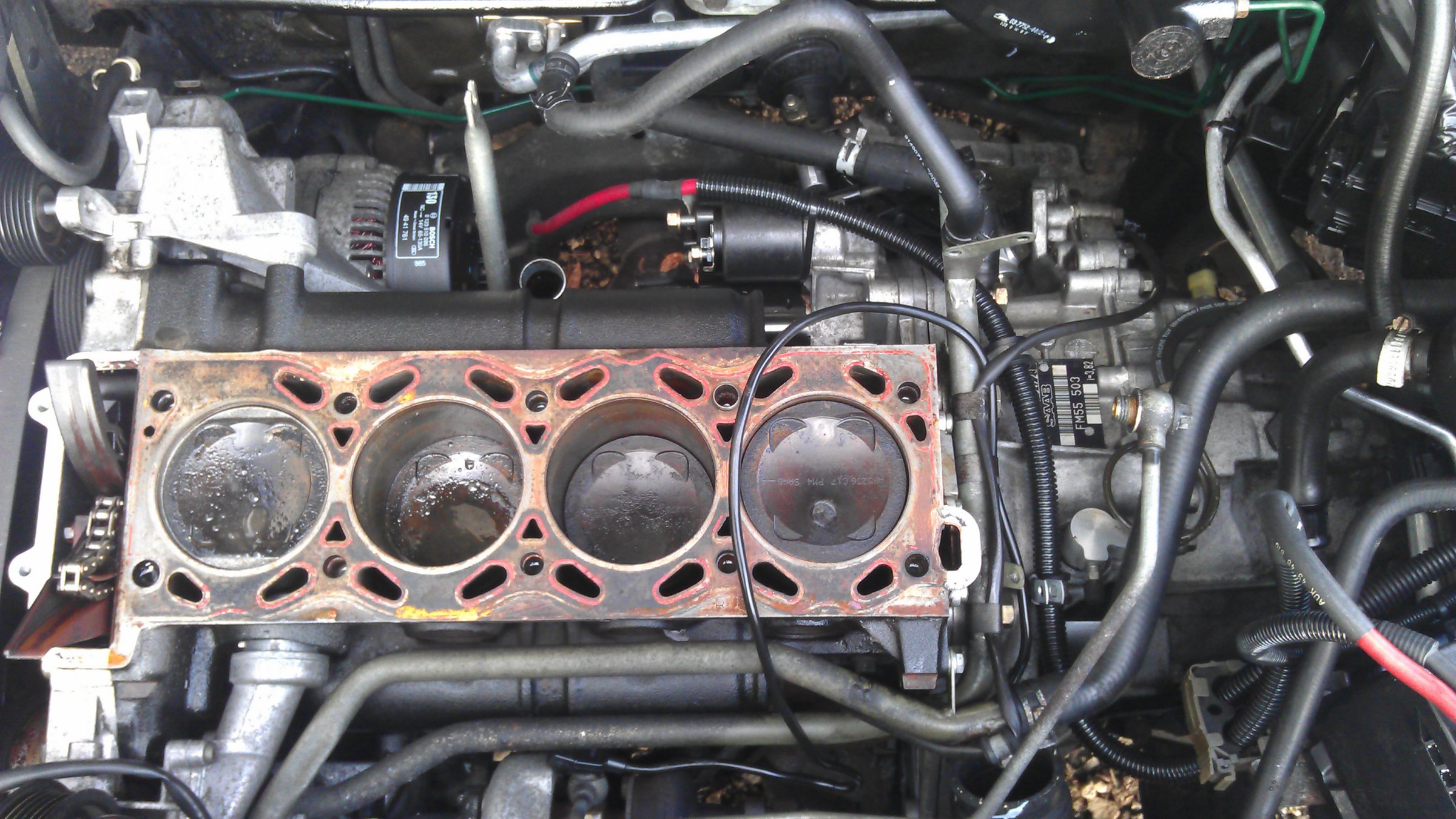

Moin DasBrot, jo Ventilsitze/Kanäle angleichen ist nicht verkehrt. Wie breit ist die Auflagefläche der Ventile am Sitz? Meistens wir diese durch das einschleifen zu breit. nicht mehr als 1mm Einlass und 1.5mm Auslassseite. Deshalb fräse ich die Sitze entweder mit 30°-46°-70° oder mit einem Radiusfräser. das muss ich jedoch leider woanders machen lassen und sammele dann immer Köpfe da das einstellen der Ventilsitzbearbeitungsmaschine damich teuer ist. Noch einmal: Kauf dir neue Auslassventile! Nimm keine Saugerwellen, das taugt nicht die Bohne. Wenn vom B202 (sofern man welche findet) oder eben vom Zubehör.
Bei dem Motor hast du aber ein heftiges Problem im ersten Zylinder. Ist dass der welcher festgegangen ist? Zyl1 hatte entweder eine schrotte Einspritzdüse oder die Kolbenringe gebrochen, dies ist wahrscheinklicher. vielleicht gar der Ringsteg weggebrochen.

Also ich habe schon geschrieben das ich auf allen Zylindern 11,5 Bar hatte nach dem Motorschaden , auch auf dem ersten Zylinder .
Was hat es aufsich mit dem ersten Zylinder, gibts da bekannte Probleme mit, bin echt schon gespannt , wie der Motor von innen aussieht,
hoffe das ich am Wochende spätestens nächste Woche den Motor ausbaue und zerlege .

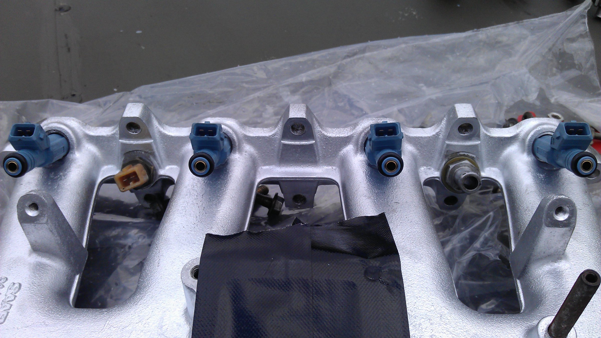

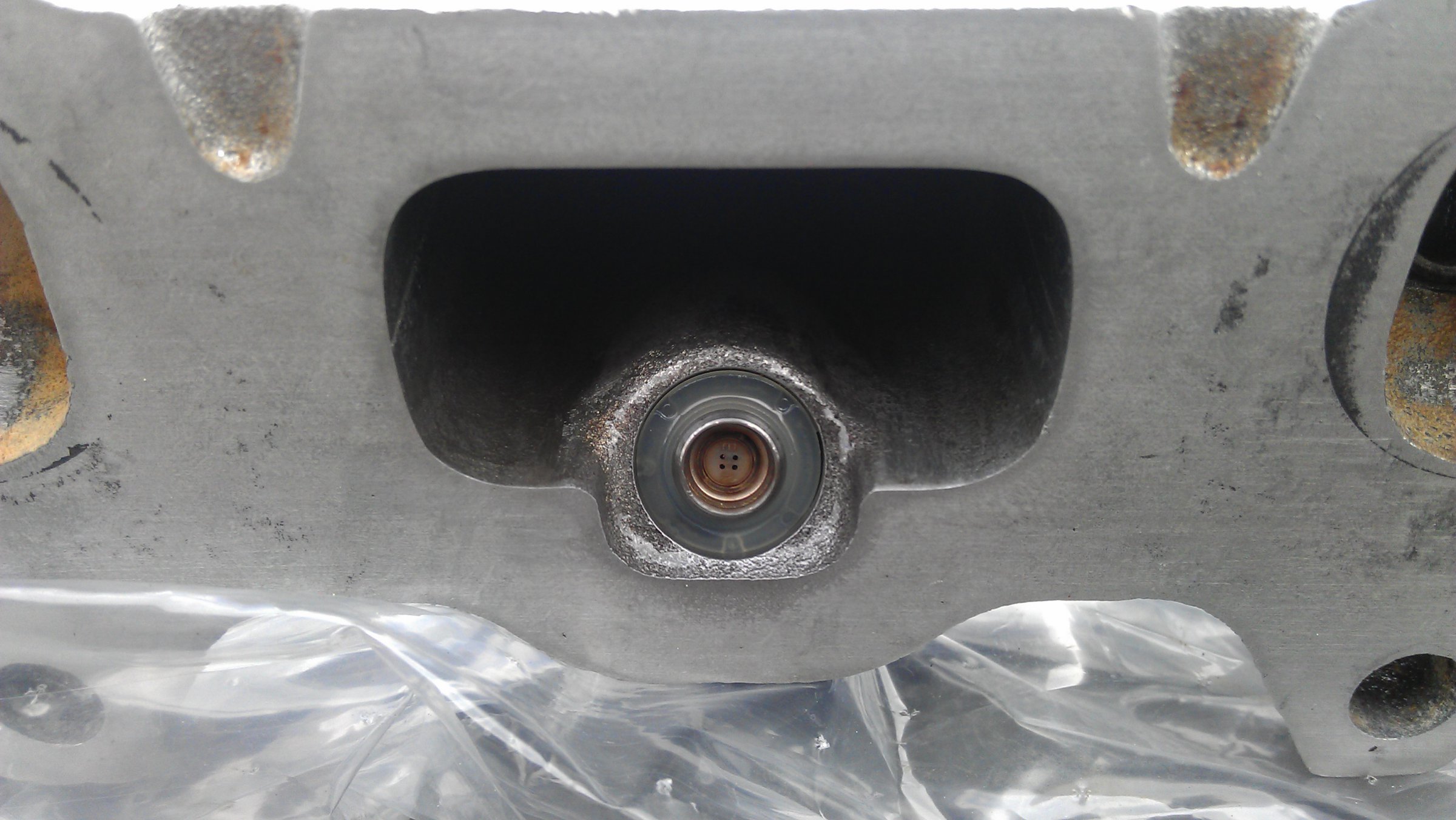

Die Einspritzdüsen passen wie ich finde sehr plan mit der Ansaugbrücke .
Stege bearbeitet zur befestigung der Einspritzleiste .
Warum dies genau?
Auf dem Bild mit beiden Düsen sah es mir so aus, als wenn die Längen Dichtung zu Dichtung, oder auch Anschlag zu Anschlag, identisch wären.
Guck mal genau dann siehst du den Unterschied und lass dich nicht von den O Ringen täuschen .

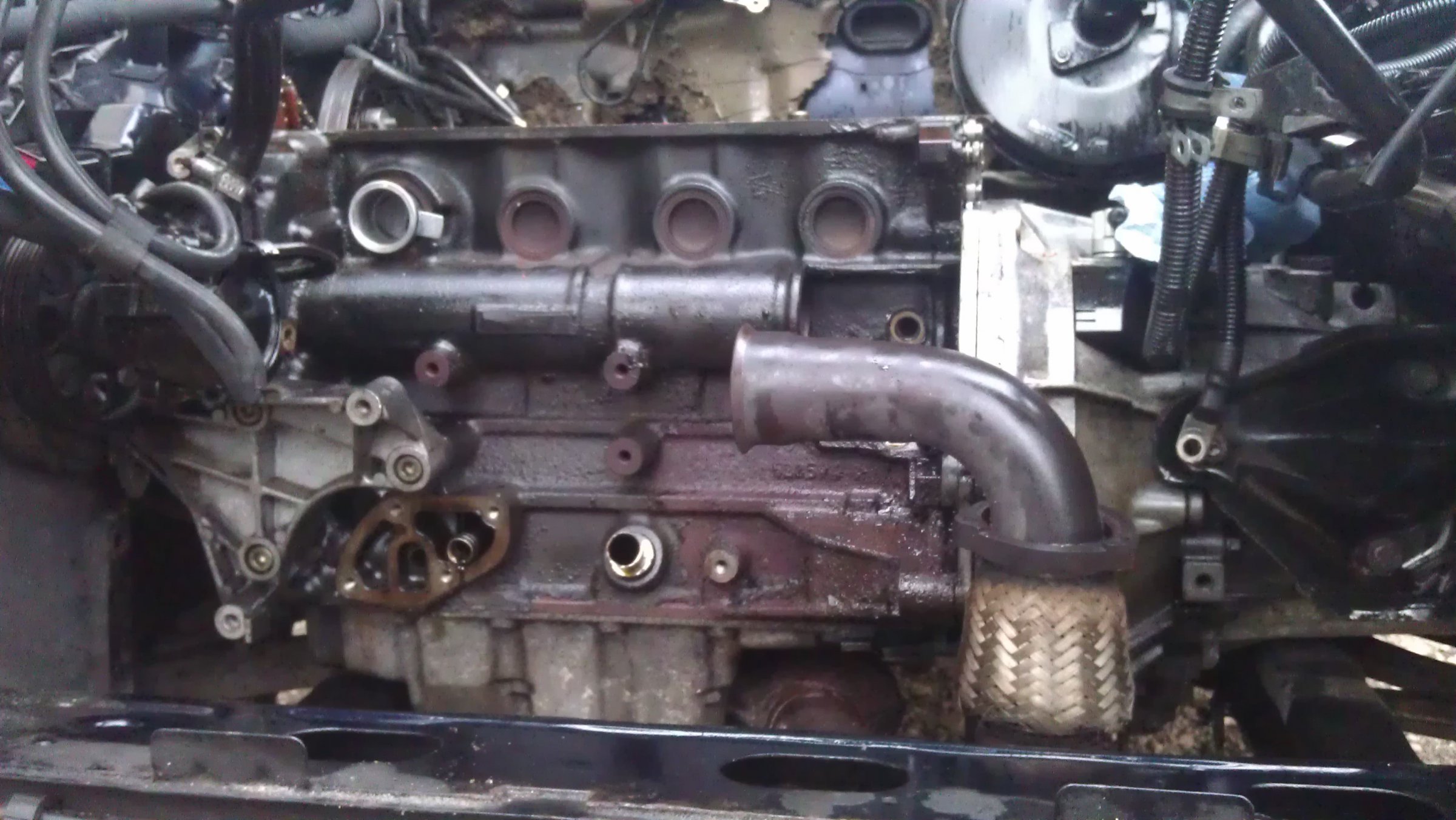

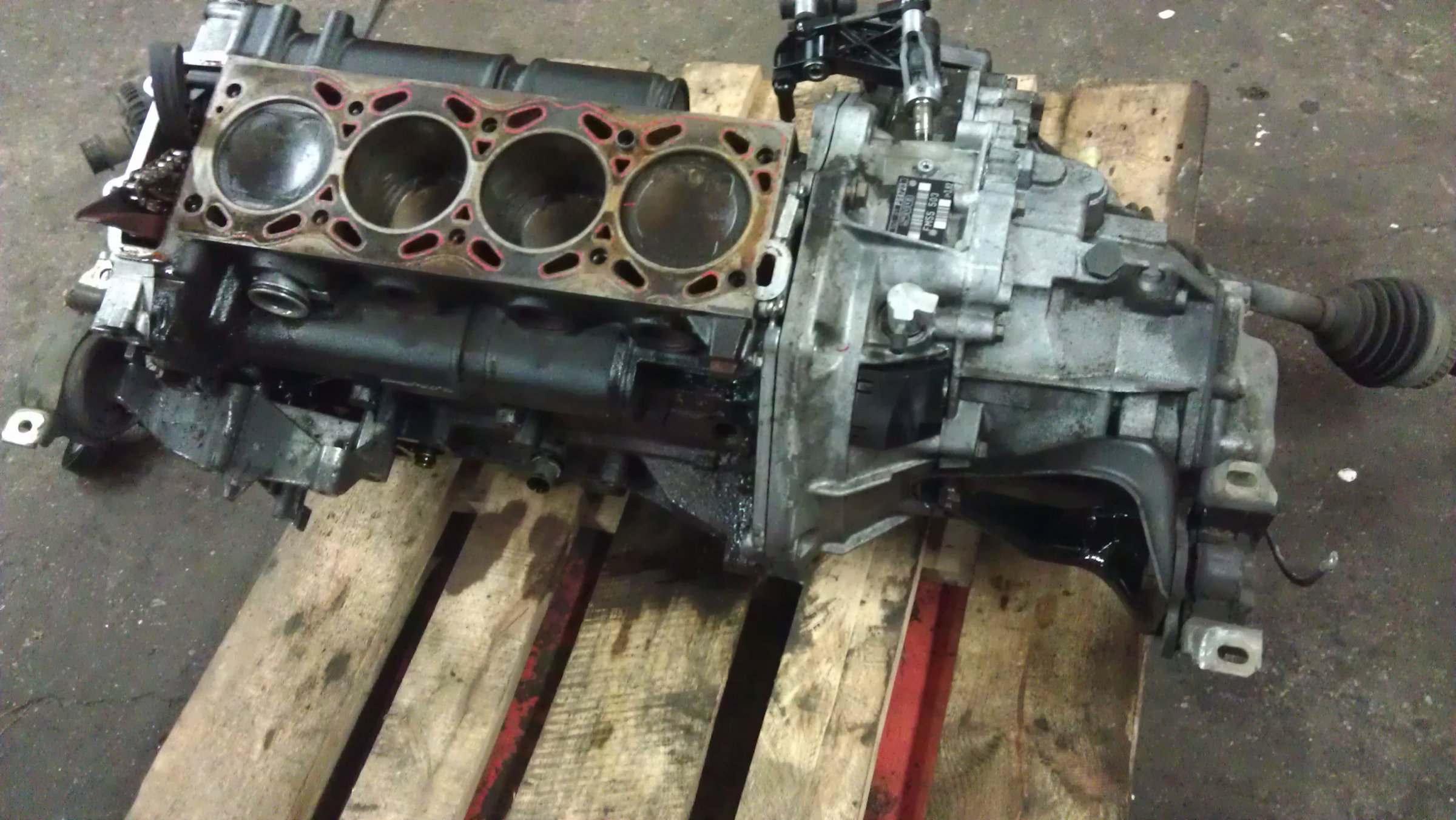

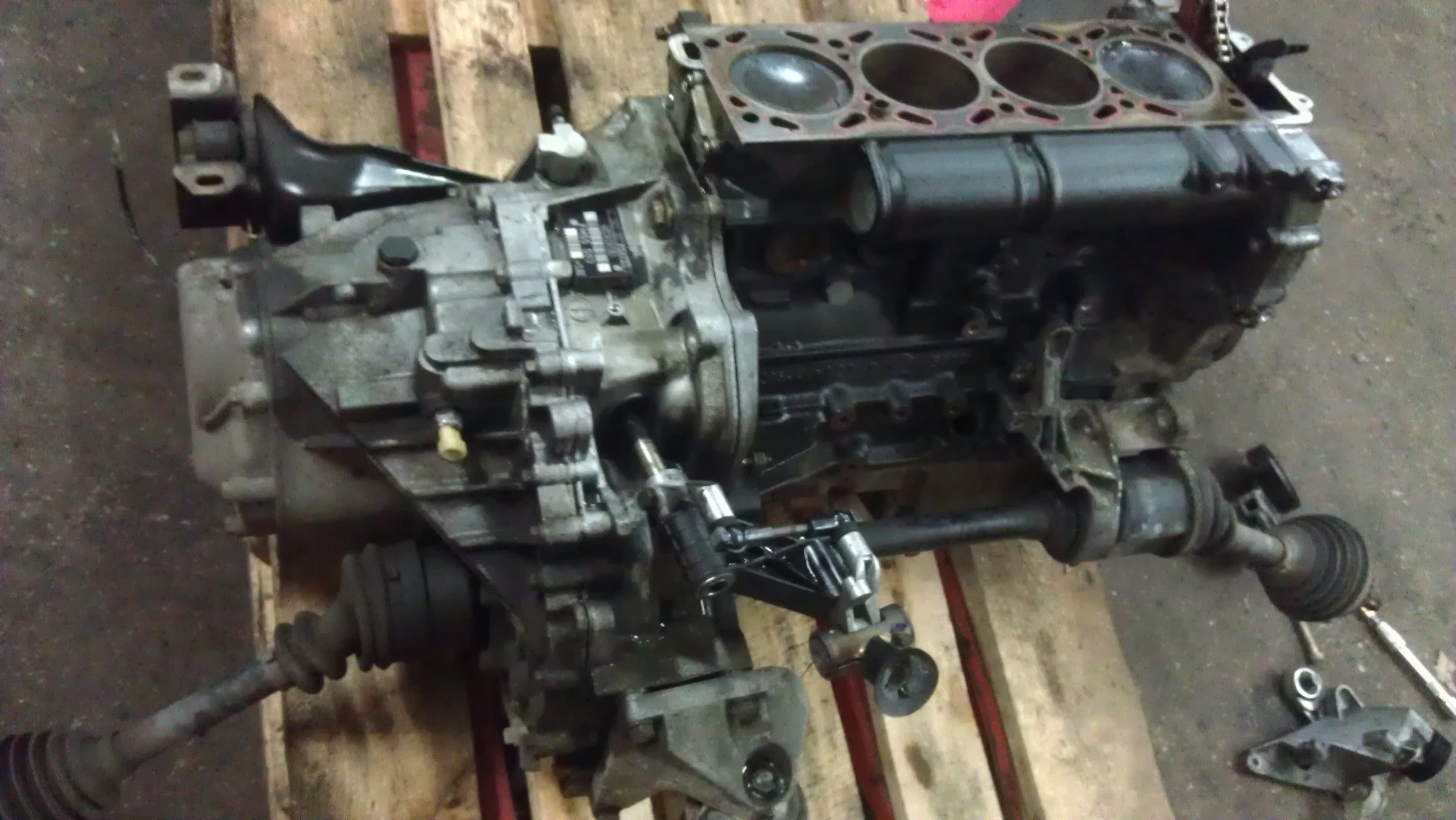

So habe heute das schöne Wetter genutzt und den Motor ausgebaut , Bilder folgen :
Vorderansicht, mit Getriebe, Antriebswellen etc.
Rückansicht des Motors
Als nächstes kommt der neugierige Blick ins innere des defekten Motors und alles wird zerlegt .

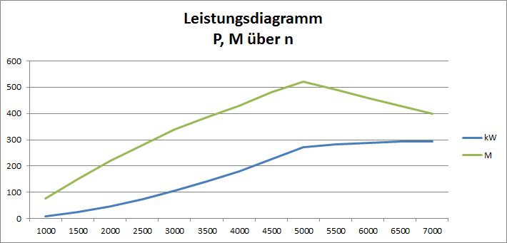

Mit den Saugerwellen, denke ich auch das es in den oberen Drehzahlen was bringt, denkst du in den unteren Drehzahlen geht PS oder Drehmoment verloren oder beides , mit den Saugerwellen, kann man den vielleicht von dem Motorenlauf einem starken Sauger angleichen, wo obenrum auch noch Leistung kommt,
wenn untenrum etwas Drehmoment verloren geht fände ich nicht so schlimm .

... denkst du in den unteren Drehzahlen geht PS oder Drehmoment verloren oder beides ...
Ähhhh, ja, wie soll man es vorsichtig sagen: P & M verhalten sich zwingend proportional zueinander
