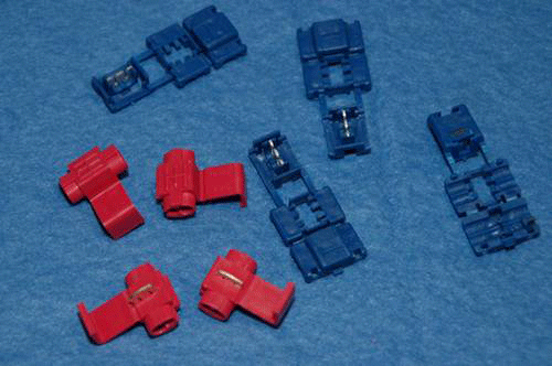

Ich hatte einen 9k, da war eine Zubehörantenne verbaut, die oben an der Karosserie nicht dichtete. So trat immer etwas Wasser ein und durchnässte die Elektrik für die AHK und durch das Wasser rostete der Bereich vor sich hin.
Ergab seltsame "Beleuchtungskapriolen". Allerdings war die AHK mit Stromdieben angeschlossen und es gab dazu noch ein Kabelwirrwarr, was wohl durch "Anschließübungen" verursacht war.
Nach Austausch der Antenne und "totlegen" der AHK inkl. Entfernung der vielen Fremdkabel war alles wieder so, wie es sein sollte.
Gute Idee, da werde ich auch nachschauen, danke. Im Rahmen meiner Teilrestauration im Sommer 2014 habe ich dort alles Repariert und auch die AHK demontiert und alles regeneriert. Das Relais habe ich natürlich nicht geöffnet. Es war eine C-Netz Antenne eingebaut, die Antennenfussdichtung undicht und die Kotflügelspitze unten weggefault, das reinste Biotop. Ich habe an dieser Stelle geschätzt 50m Kabelchaos rausgeschnitten und am Grund lag ein Matsch aus Isolierwolle und Polyesterspachtel. Für diesen Mist hat der Erstbesitzer über 1000 DM an Montagekosten gezahlt. Unklar ist mir bislang der Zusammenhang mit der ausgefalenen Instrumentenbeleuchtung...
Problem gelöst: im Bereich der Antenne / Anhängerelektrik im linken hinteren Kotflügel waren Strombanditen vergammelt. Ich hasse diesen Schrott.
Ich habe alles neu verlötet, mit Schrumpfschlauch versehen und jetzt ist alles in Ordnung. Nachdem mir von der ganzen schaltplanleserei schon der Kopf geraucht hat habe ich überlegt was ist nicht mehr original? Die Antenne war beim Vorbesitzer eine von einem C-Netz Telefon und die AHK wurde nachträglich eingebaut. Das deckte sich 1A mit dem Tip von truk13. Gesucht und gefunden... THX@all. Nachdem ich notwendigerweise letzte Woche mit dem kleinen Coupe 2tkm durch DK gekachelt bin darf ich mich jetzt auf meine 4tkm durch SE mit meinem "Wohnzimmer" freuen. Um 04:00 Uhr geht es los. Vielleicht schaffe ich ja ein Selfie in Trollhättan...
