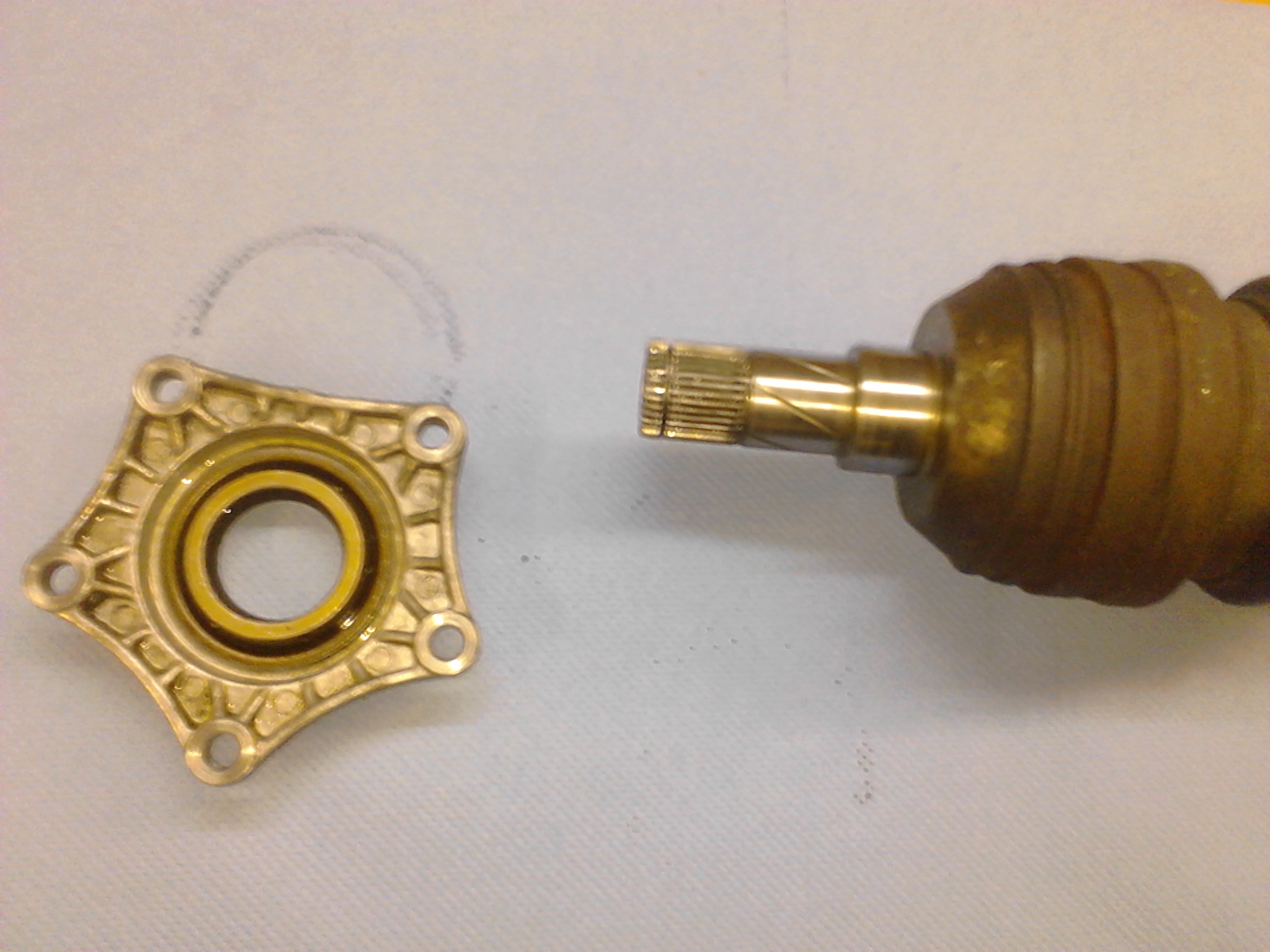

Habe Bilder gemacht vom Lager:
Aus diesem Deckel den Dichtring entfernen und ein Lager mit Maße 55 außen und 35 innen einpressen.
Danach das Ganze auf die Welle ziehen. Es ist genug Platz um die Welle mit Deckel einzubauen.

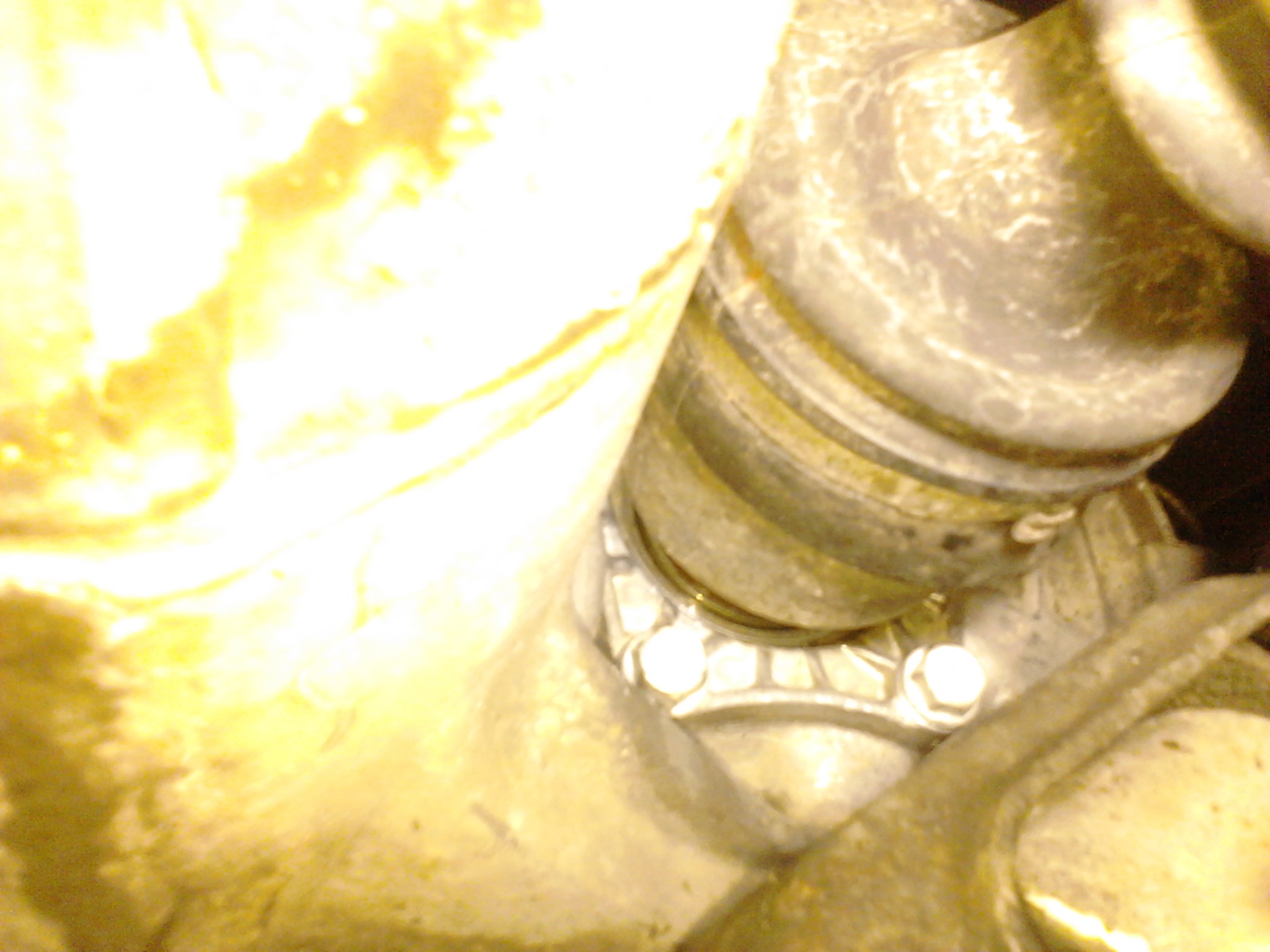

Im eingebauten Zustand sieht man nicht viel, für´s Foto wollte ich es aber nicht zerlegen.
