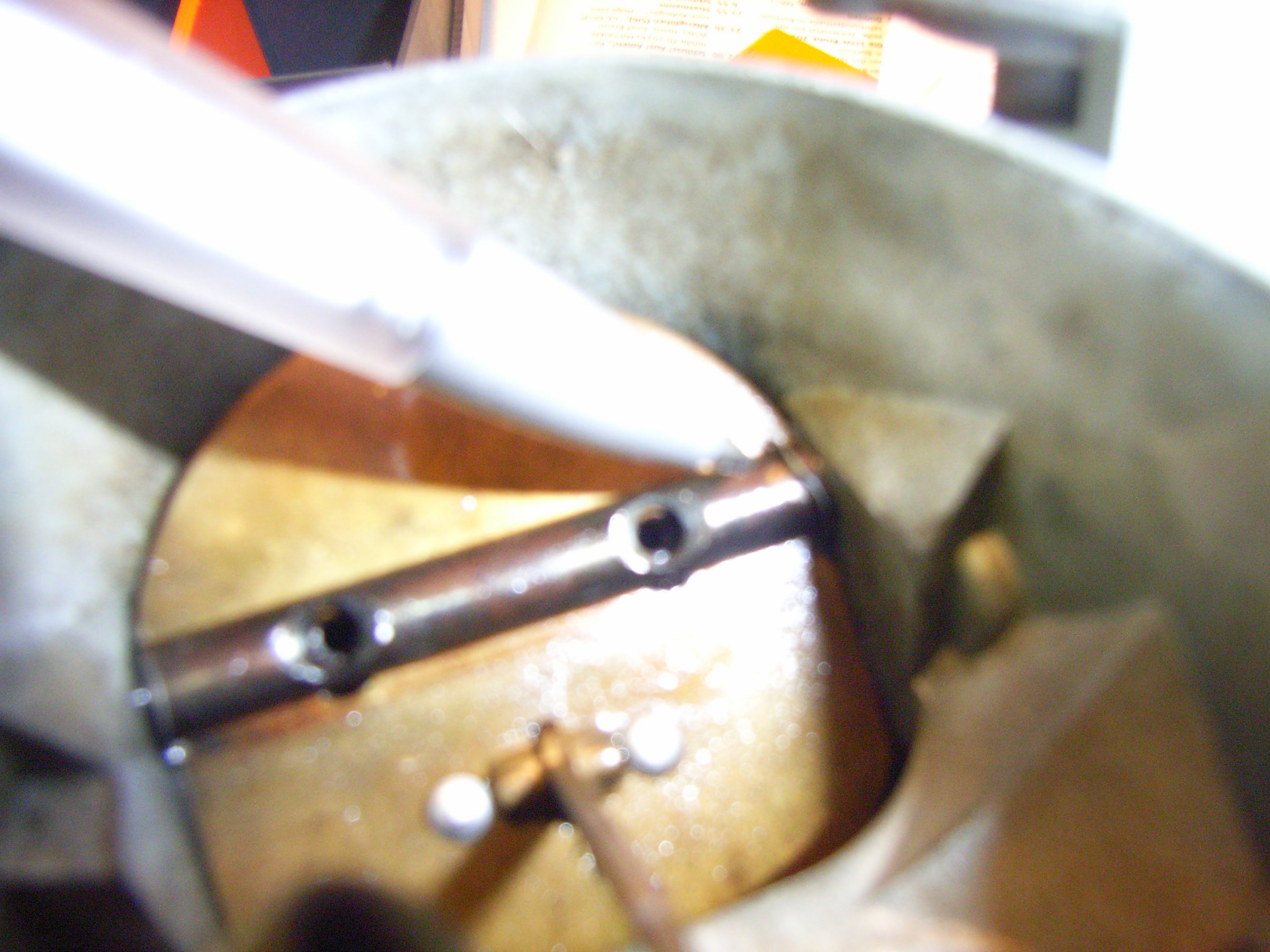

1.Problem: wie baut man die Starterklappe an der Startautomatik aus?
Die 2 kleinen Linsenkopf Schrauben, welche die Klappe auf der Achse befestigen, habe ich mit Mühe ausgedreht.
Die Achse lässt sich aber noch nicht herausziehen, weil auf beiden Seiten auf der Achse direkt an der Vergaser Wandung je eine hauchdünne Federscheibe sitzt,welche das Herausziehen der Achse behindert.
Frage : wie bekommt man diese Scheibe raus? Oder muss ich die Achse mit Gewalt herausziehen -- dabei würden die Scheiben vermutlich zerstört werden.

@Husazwerg hier ein Foto der Situation mit den dünnen Federscheiben auf der Achse, leider schwer zu erkennen, der Kugelschreiber zeigt drauf, ausserdem leider unscharfes Foto. Das sind wohl die von po taket in#5 erwähnten kleinen Dichtringe.RIMG0084.thumb.JPG.096fa838b4e108d51b49b67a589f4fbb.JPG

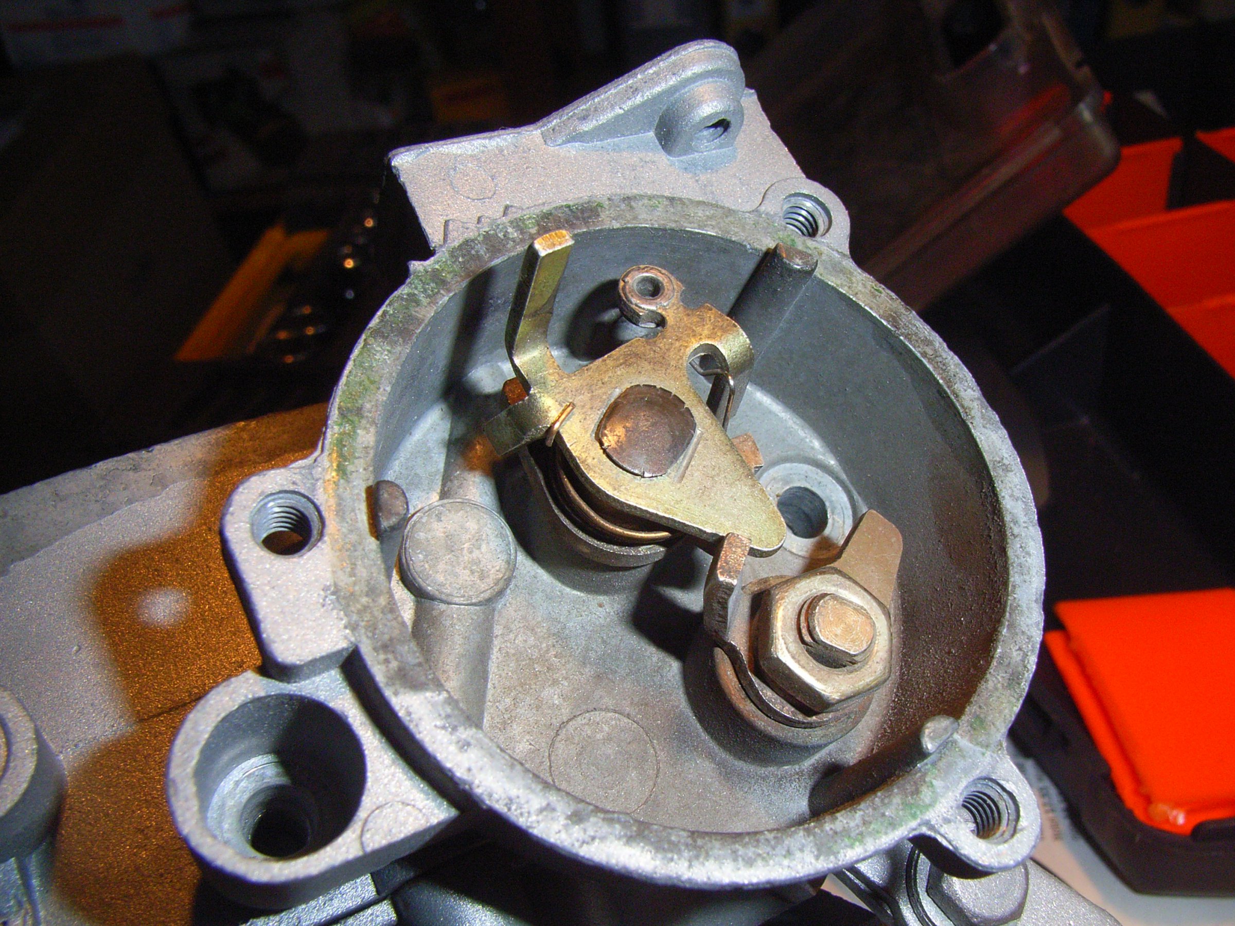

Eine Möglichkeit, das Gehäuse der Kaltstart Automatik auszubauen wäre, die Niete, welche das Kaltstart Gehäuse auf der Achse festhält abzufeilen. Allerdings weiß ich nicht, wie es darunter aussieht und ob ich danach beim Zusammenbau wieder eine flache und feste Verbindung mit der Welle herstellen könnte.
Hier ein Bild der Situation:RIMG0086.thumb.JPG.870a364d7b480fd39d9daf91cb376baa.JPG
Im Übrigen müssten beide Starterklappen sowieso im Gehäuse Oberteil bleiben, falls man nicht auch die Achse der zweiten Starterklappe ausbauen will. Dazu müsste aber der Zinn Stopfen im Vergaser Gehäuse ausgebohrt werden.
Also : ich lasse es besser so zusammen wie es ist. Die schon gelöste Verschraubung der ersten Starterklappe wird wieder hergestellt.
Vielleicht vorsichtshalber mit 1/8 Tropfen Locktite.

Nein. Ich meinte die Dichtringe an den unteren Klappen.
Bei der Zerlegerei ist weniger oft mehr. Zumal der Solex nicht ganz ohne ist.
Ciao!
Ach soooo! Na, wenn das untere Teil mit den Drosselklappen gut sauber wird und alles leichtgängig ist kann ich ja auf das vollständige Zerlegen verzichten. Auf jeden Fall muss ich checken ob die Drosselklappen Wellen nur minimales Spiel haben.
