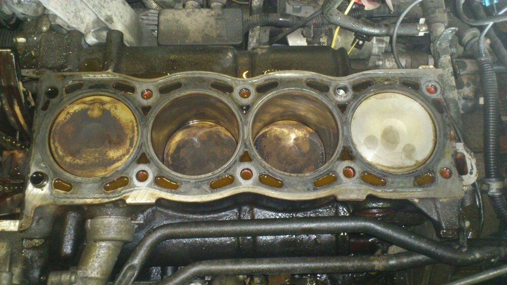

zum Thema wassereintrag....nein es ist kein neuer kolben, es war eine def kopfdichtung....
