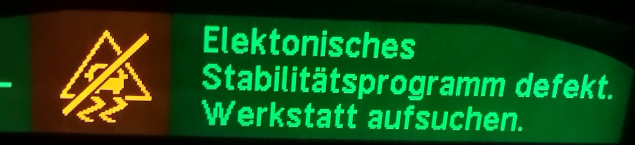

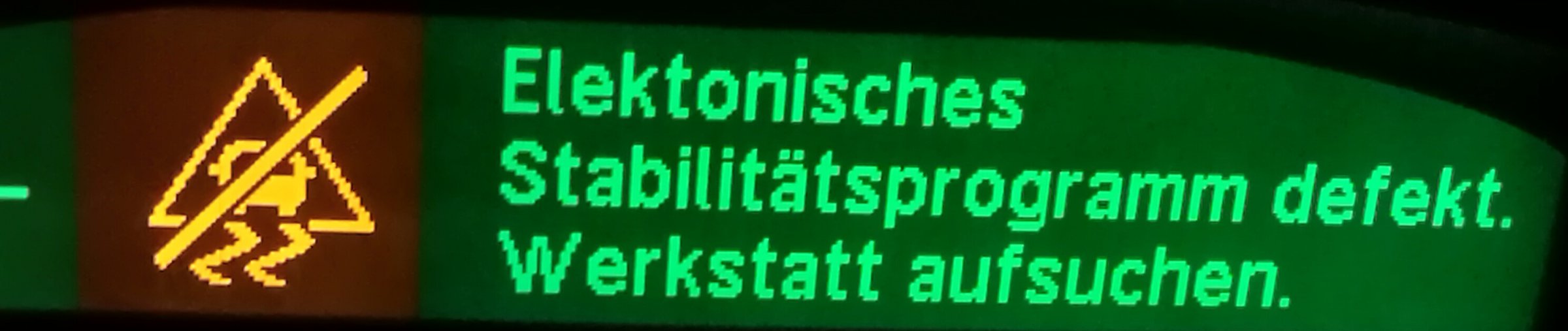

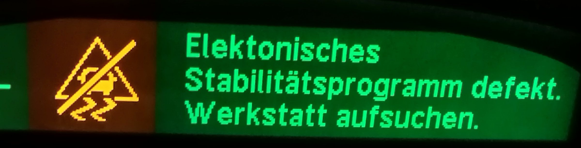

Gestern bin ich wie immer 400 km Strecke gefahren. Regen ohne Ende und die Nacht 6°C. Heute morgen bin ich ins Auto eingestiegen, hab
den Schlüssel gedreht und gewartet bis SID mir zeigt, dass alles ok ist. Auf ein mal kamen Fehlermeldungen nacheinander. :s:
IMG_20180924_200602.thumb.jpg.a0b86711d08c7e486b6e3da584960ccc.jpg IMG_20180924_200546.thumb.jpg.1833aca1c78997842478bf6a1e2e71fe.jpg IMG_20180924_200527.thumb.jpg.b8f6d85e33d1a5aa219071d2eb149282.jpg

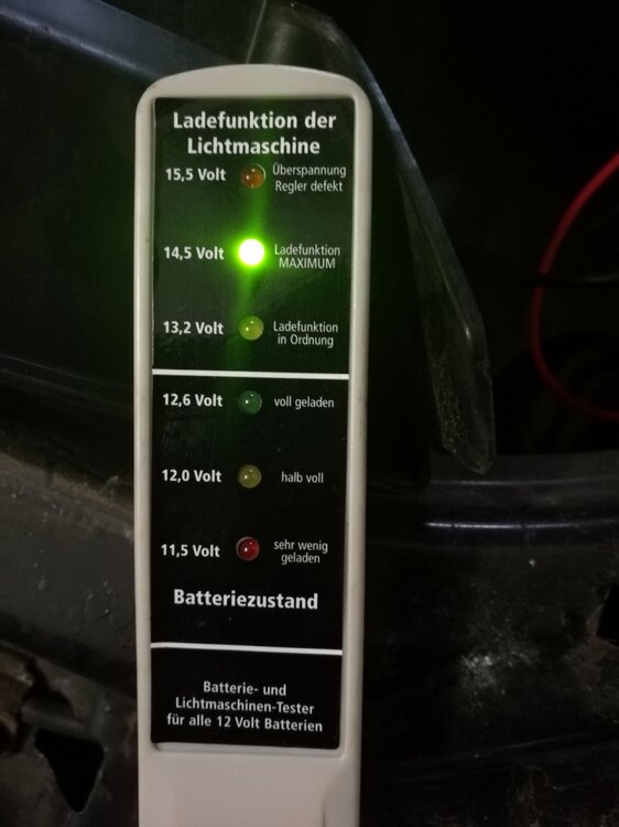

Ich habe die Batterie für drei Stunden abgeklemmt. Das Problem ist leider immer noch da.
Bald erreicht mein Saab sein 390t km.
Ist das normal, obwohl die Batterie abgeklemmt ist, im Radiospeicher noch die Sender gespeichert bleiben?
