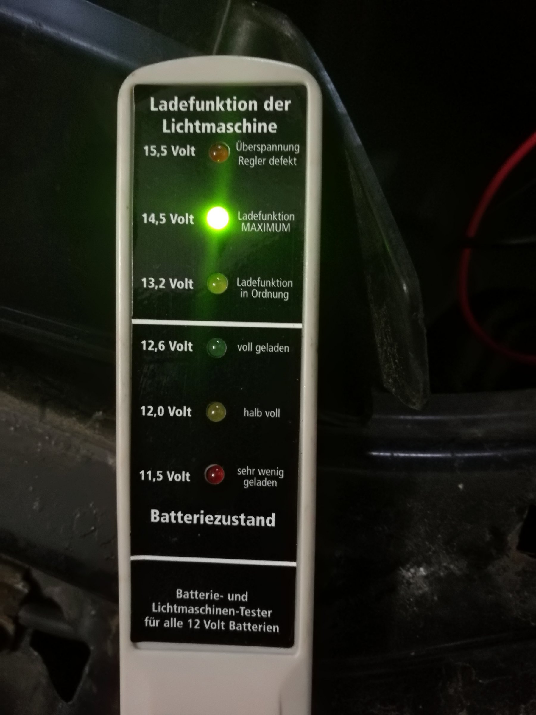

Ich habe gestern die Messungen mit einem Multimeter durchgeführt. Heute war ich in der Garage bei einem Freund. Er hat Akku gemessen. Das Gerät zeigt ob Motor an oder aus immer 14,5 V.

Na dann ist der Batterietester defekt. Ich meine einen Batterietester der auch ein Protokoll der Messungen erstellt und ausdruckt. Nicht so ein Gerät...
