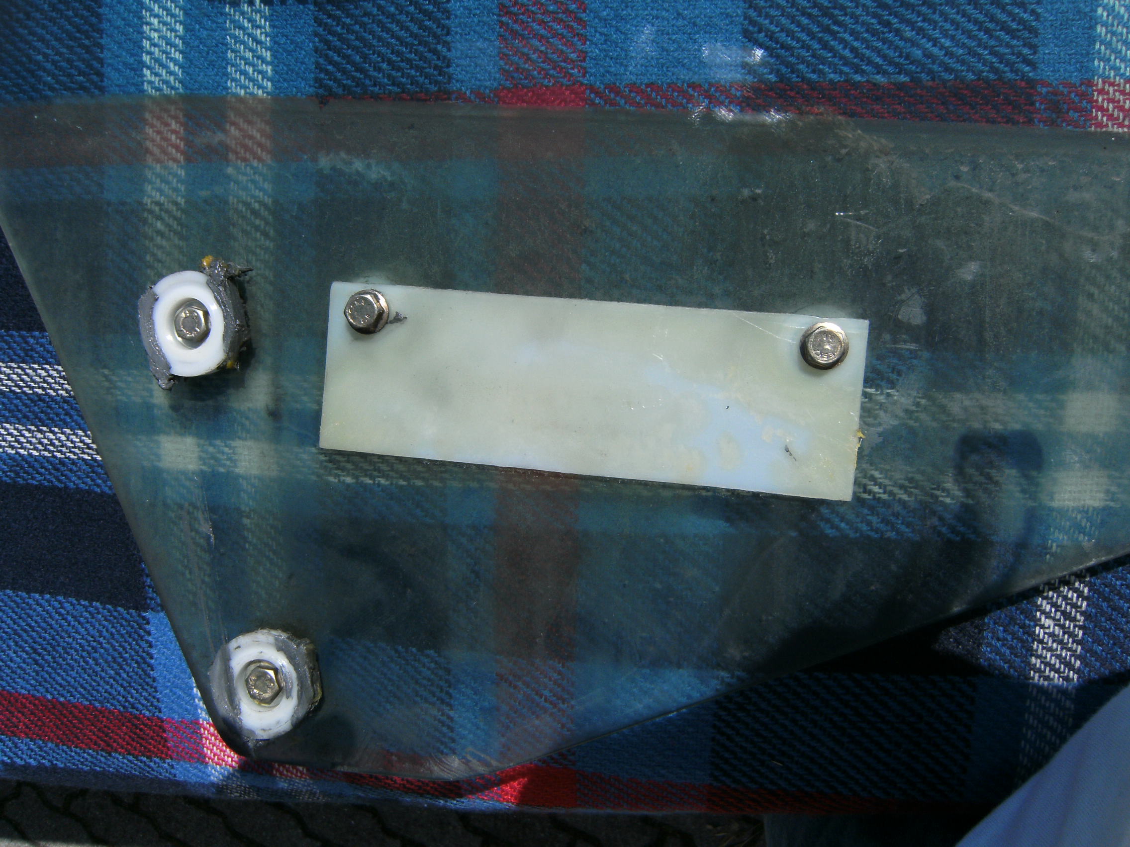

Habe das Ganze mal geöffnet. Der grüne Gleitstein scheint ok zu sein (Ersatz hätte ich). Allerdings befand sich unten in der Alu-Führung ein rundes Teil ohne Verbindung zur Scheibe (siehe Bild), ich nehme mal an, damit soll die hintere Ecke der Scheibe in der Führung fixiert werden.
Frage, wie baue ich die Scheibe aus, ersetze das Teil und justiere dann nachher alles neu? Scheint ja nicht gerade ein Spaziergang zu sein. Ich habe ein WIS, müsste allerdings erst mal einen 32 Bit-Rechner rauskramen (Setup läuft nicht unter 64 Bit)...

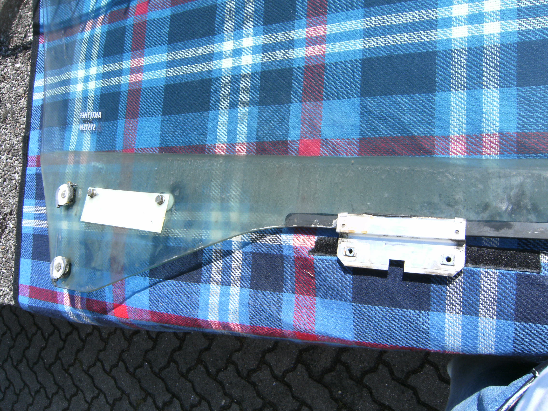

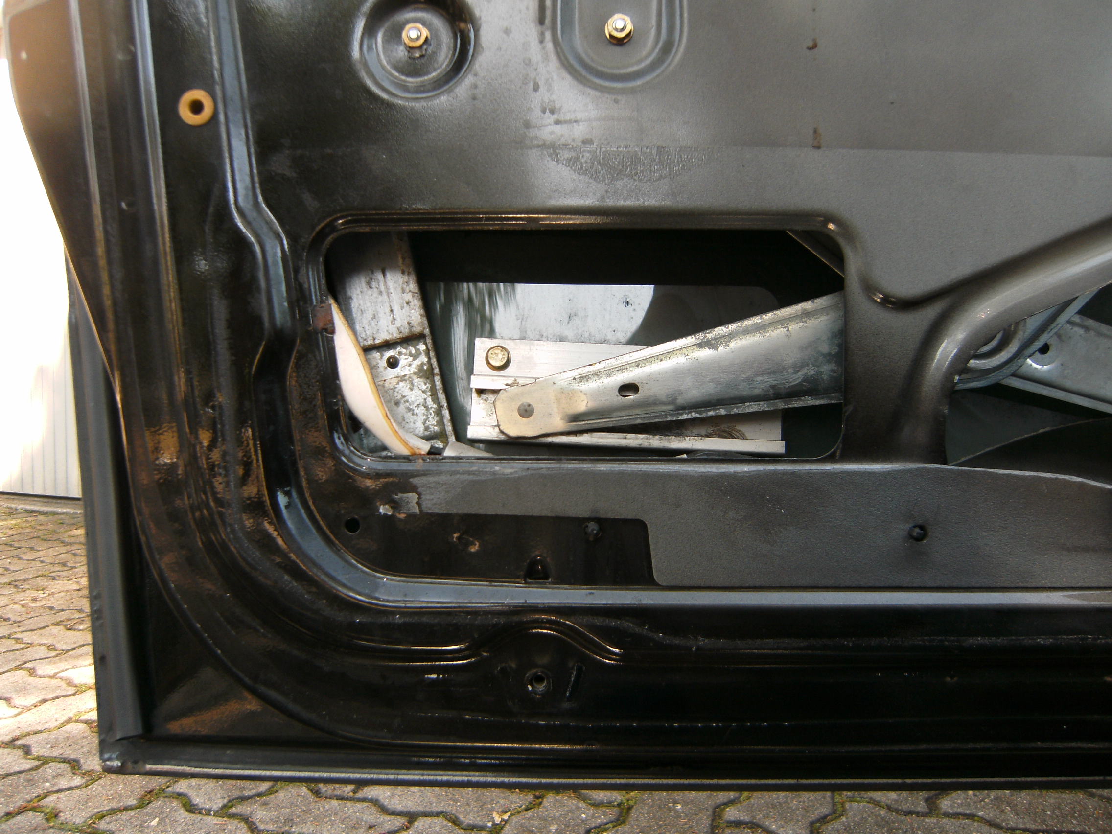

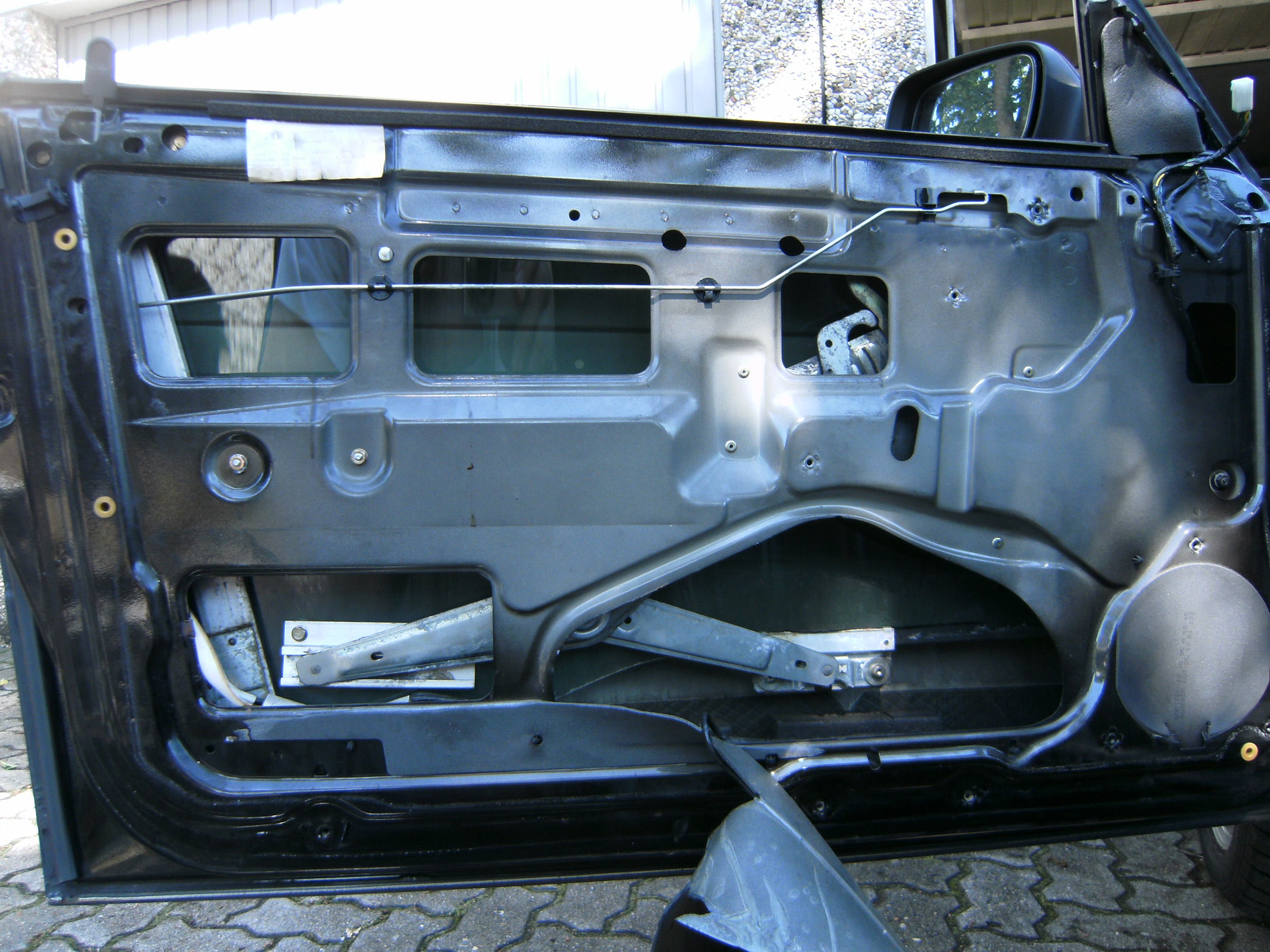

Dein Teil scheint eine der hinteren Führungen zu sein.
Ich habe mal Fotos von einer Cabriotür und dem Fenster dazu angehängt - Fahrerseite
Du hast das Problem an einem Cabrio?
BILD1417.thumb.JPG.b70c6ae8303967e56a1473387b909a39.JPG BILD1419.thumb.JPG.905a7cfa4243658f173ac4d0a63548fd.JPG BILD1420.thumb.JPG.54e329ae33f0db52c19d18f41713c226.JPG BILD1421.thumb.JPG.e5283696ff6cc112cd739855f73fc453.JPG
Ja, genau. Eines (oder beide) der weißen runden Plastikteile scheint ausgebrochen zu sein.
Müsste also Ersatz besorgen. Die Frage wäre, wie ich die Scheibe zerstörungsfrei so rausbekomme, dass man sie nachher wieder reinbekommt.
Wenn ich das richtig sehe, wird die rechte Befestigung von unten mit zwei Schrauben gehalten. Die müssten also raus.
In der linken Schiene läuft ja der grüne Gleitstein. Ich habe die Sicherungsklemme gelöst und nehme an, dass da ein Zapfen von dem Gestänge drinsteckt. Der sitzt allerdings ziemlich fest und ich wollte keine übermäßige Gewalt anwenden.
Muss man an der Stelle noch was Besonderes beachten?
Ist schon etwas her, aber ich meine die Dichtungen müssen raus - innen und aussen
Dann lässt sich die Scheibe nach oben herausziehen.

So wie's aussieht, sind die weißen Kunststoffbuchsen ausgebrochen und müssen neu. Die Schrauben sind noch drin.
Problem ist, dass die vorderen zwei Schrauben an der Scheibe nicht aufgehen. Ich lasse jetzt mal Kriechöl einwirken, dann sieht man weiter.
Jedenfalls vielen Dank!
So, alles wieder in Ordnung.
Die vorderen Schrauben musste ich zwar leider aufbohren, ging aber relativ problemlos.
Die Kunststoffbuchsen waren komplett hinüber (siehe Bild).
Bei den neuen Buchsen waren keine O-Ringe dabei, habe also die von den alten wiederverwendet.
Einstellen musste ich auch nix. Das Fenster schließt wieder dicht.
