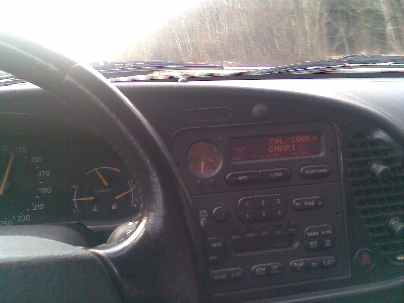

Problem schein gelöst zu sein: War wohl der LLR....den hab ich Samstag gewechselt und hab seit dem ca. 300 Testkilometern Autobahn, Landstr. und Stadt gemischt zurück gelegt.
ESD ist innen jetzt nicht mehr rußig, der Verbrauch ist deutlich geringer und im Standgas läuft der Motor jetzt bei knapp über 900 UMH völlig rund.
Drittelmix liegt jetzt (kaum zu glauben) bei bislang nie erreichten 8,7 Ltr..........vorher 9,9 Ltr. oder mehr.
Werd den alten LLR jetzt mal in Benzin reinigen und dann mit dem auch nochmal testen..
