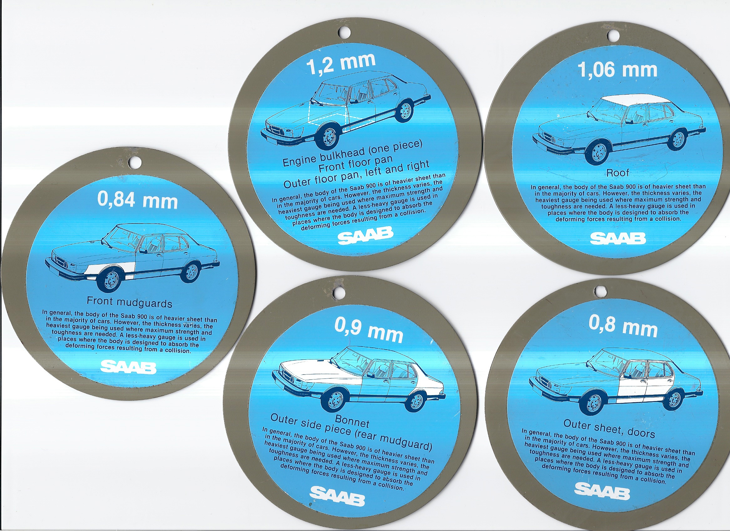

Blech9010001.thumb.jpg.a979cefd1d40c38b81f2310cb925065f.jpg Ich habe hier Blechmuster für den 900 vor MY 87 gescannt:
Kannst ja mal beim 99 messen und vergleichen.
radlauf innen wär noch interessant, das ist definitiv nicht identisch mit koflügel außen
toll, was es so alles gibt... (meine die "CD-Muster"...). Würde, wie schon geschrieben 1mm nehmen, selbst beim stumpfen einschweißen ist es doch unerheblich ob ein bisschen dicker oder dünner - ist ja nicht von beiden Seiten sichtbar und mit 1mm liegst du, auch wenn die Muster vom 900, sind sicher im grünen Bereich. Wenn es dir (turbo...) helfen würde: Habe gerade ein Stück Radlauf (900 MY 90) innen herausgetrennt -könnte messen.

Für die Reparatur würde ich irgendwas um 0,8-0,9mm nehmen. Ein wenig in Form bringen wird ja notwendig sein und da tut man sich mit dünnerem Blech einfach leichter.
Beplankungsteile dienen weniger der Stabilität sondern sollen „hübsch“ aussehen und den Regen abhalten.
Höhere Blechstärken werden dort eingesetzt um bei komplexen Formen genügend Material zu haben damit das Blech um Ecken „fließen“ kann und nicht reißt (z.B. die Kotflügelecken). Oder, das kann man oben beim Dach schön sehen, um einem großen Bauteil Eigenstabilität/ Beulsteifigkeit zu geben. Schließlich will niemand das Auto eingedrückt sehen nur weil man sich mal dagegen gelehnt hat oder ein halber Meter Schnee auf dem Dach lag.
Die Eingangsfrage kann ich also auch nicht exakt beantworten. Nimm das Material das verfügbar und gut anpaßbar ist.
