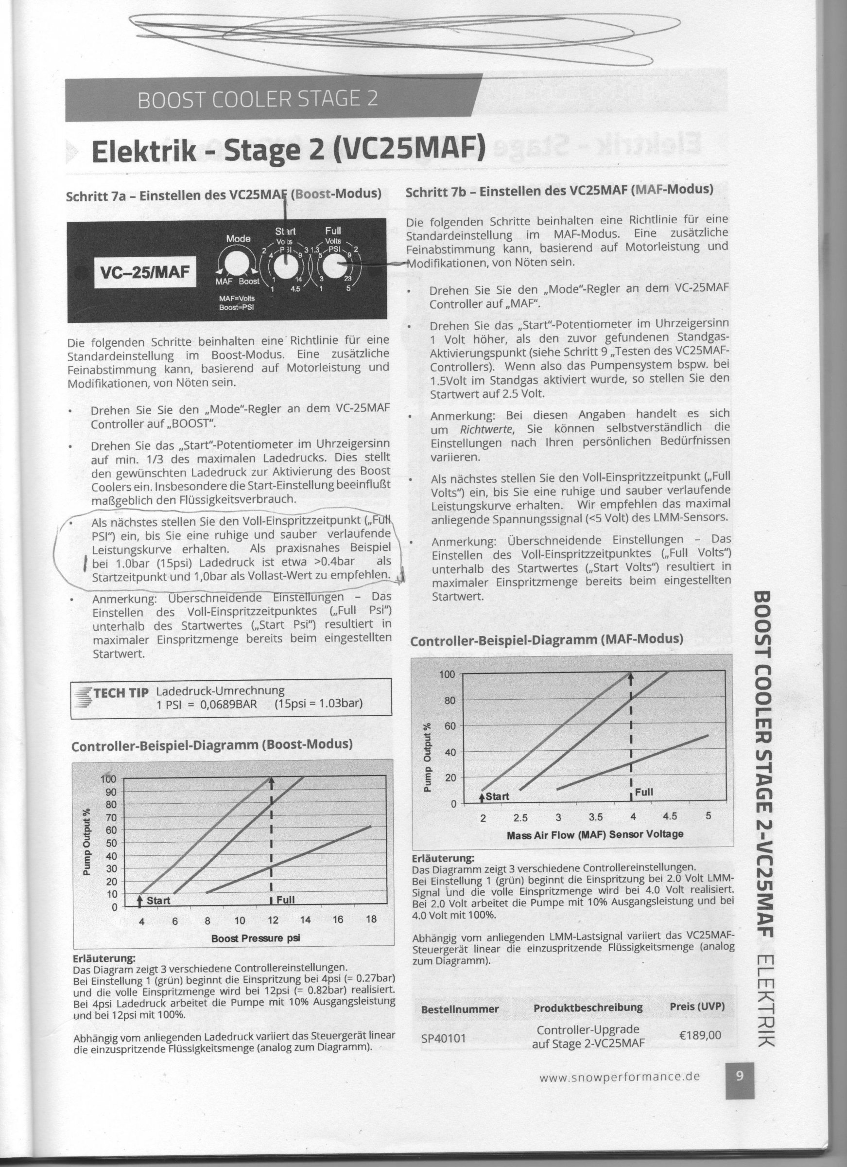

nun habe ich die einstellmöglichkeiten der wassereinspritzung durchgelesen
es geht entweder über den Boost oder eben über v des drosselklappen potis
ich habe mich für die Boosteinstellung entschieden, einziger beweggrund war.....ich greife nicht in der bestehenden elektronic ein!

Wenn wir durch die Gegend kutschen, bekommen wir gar nicht mit wie viel uns die Trionic runterregelt.damit es nicht zum Klopfen kommt.
Zur ersten Testfahrt würde ich übrigens nicht den Regler bei Full direkt auf den maximal zu erreichenden LD vom Turbo einstellen sondern weiter nach hinten, sodass bei zB 1 bar nur zB 50% eingespritzt werden. Und dann schaut man sich mal das Motorverhalten an. Höher regeln kann man das dann ja immer noch.

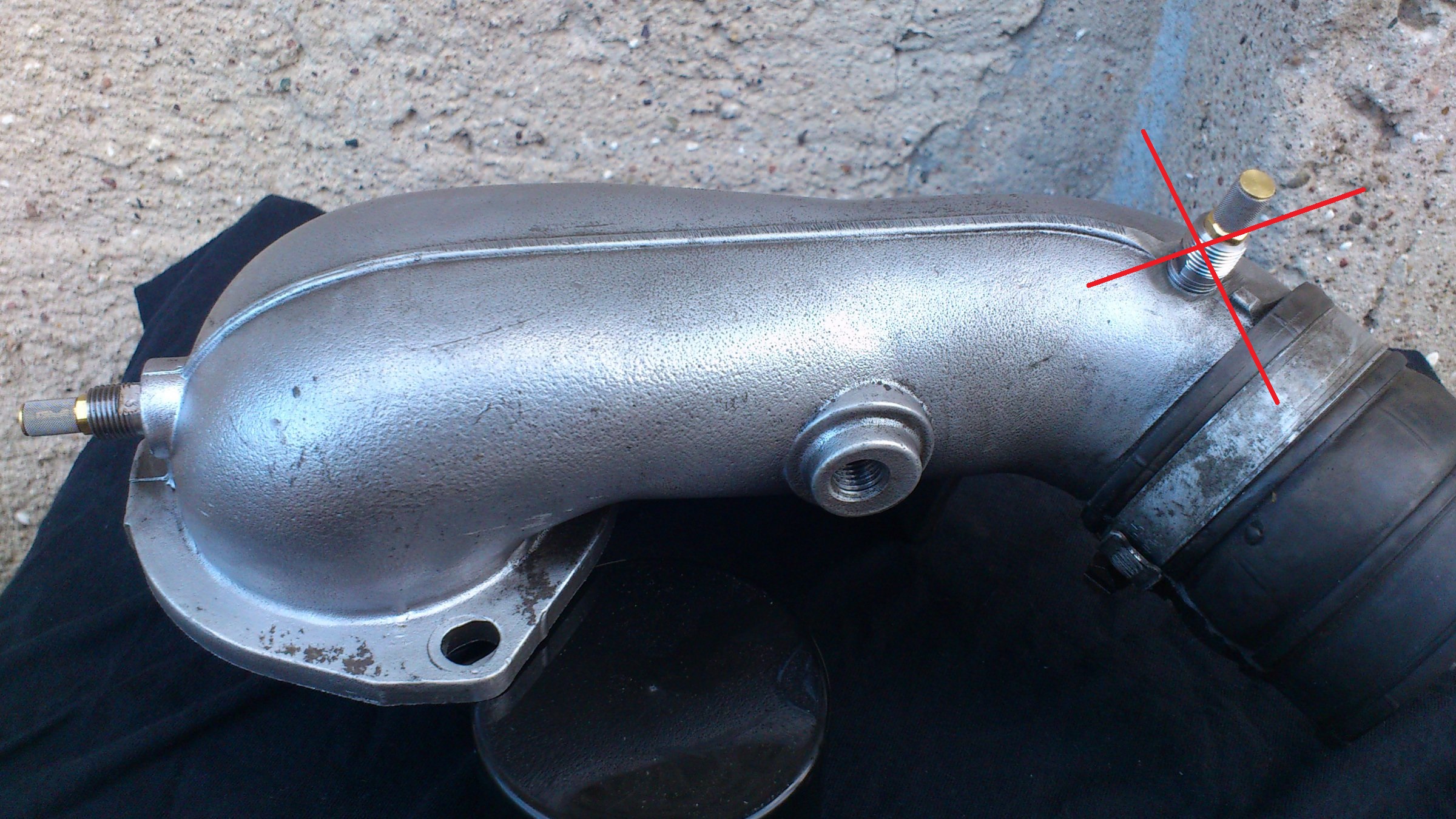

wie anfänglich schon erwähnt, ich möchte nur eine Düse nutzen.
will aber gern testen ob es angebrachter ist, diese vor oder nach dem zu nutzen, daher habe ich unterschiedliche größen vorrätig.
so habe ich es vorerst vorbereitet.....warte noch auf einen weiteren winkelanschluß.
[ATTACH=full]88991[/ATTACH]
Ich bat unsere Modi's das Bild der angebrachten Einspritzdüsen zu entfernen, ....klappte irgendwie nicht!
also dann soooooooooo
Achtung! Achtung!
Die obere Düse passt so angebracht nicht. Es wird trotz winkelanschluss zu eng zur Haube !
Somit habe ich die obere Düse entnommen und einen Verschluss eingedreht.
