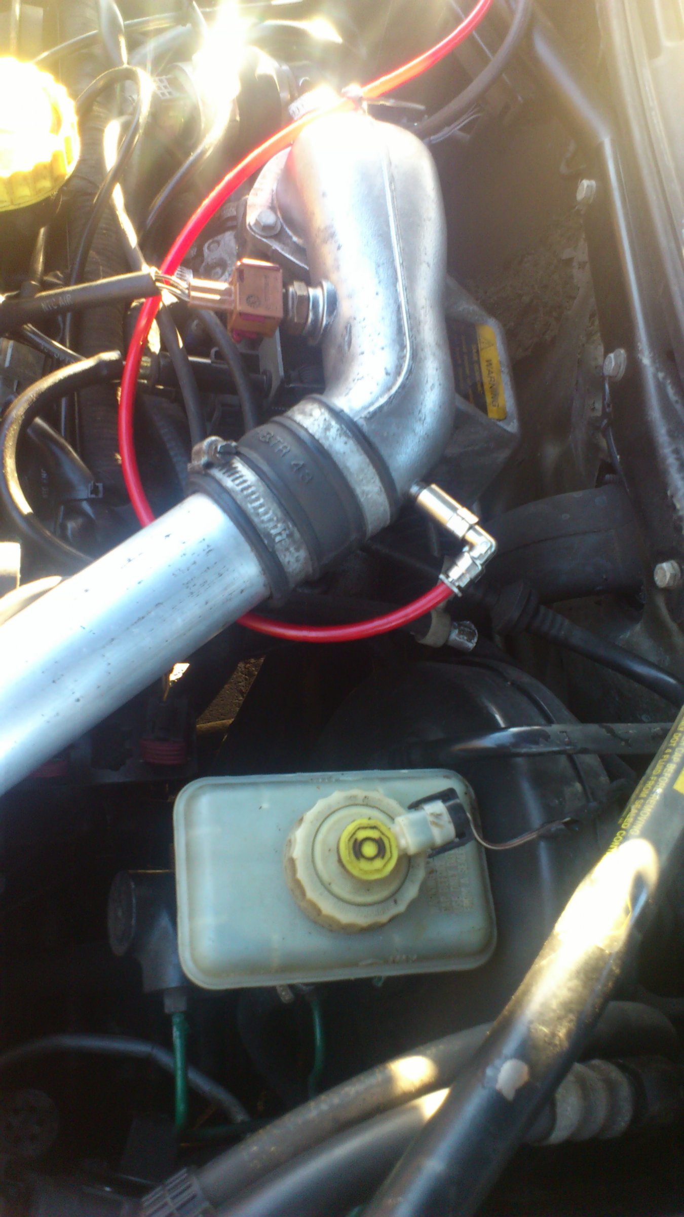

so kommen wir dem gedanken näher, daher erwähnte ich das versetzen der düse.......will nun ja auch näheres erfahren..;-)
so umgesetzt.
sieht nun so aus.
Der erste Eindruck, 11grad aussentemp.
entgegen der erfahrungen von den anderen malen, bleibt der ladedruck stehen, das gefühl das er zu satt wird fällt weg.
Er zieht sauber nach oben, gefühlt kein unterschied zwischen an od aus.
Die Tage hänge ich mal das Tech ran und schaue nach der ladelufttemp.
Ist das die große Düse?
nein die kleine, wie zuvor an anderer stelle auch schon.

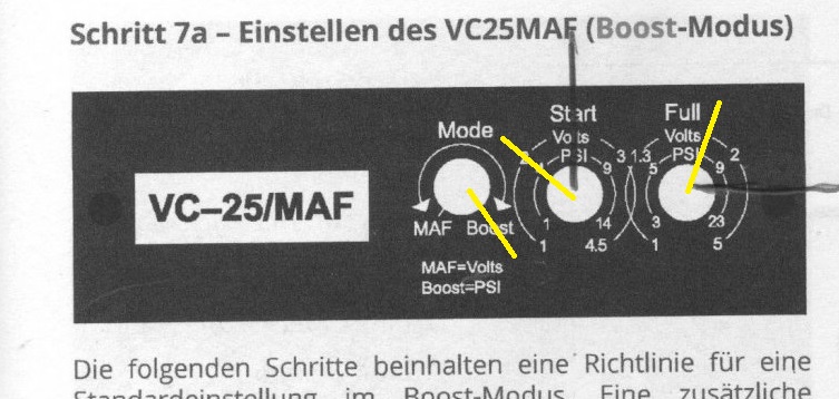

Verwende immer die gleiche düse u steuergerät einstellung, wäre sonst doch kein vergleich möglich!...:biggrin:
Also düse größe 2
und steuergerät einstellung (gelb)

Zwischenstand:
Düse wie in Beitrag #81 angebracht
Steuergeräteinstellung #83
Testfahrt:
Motor warm laufen lassen, so dass zum start die Ansaugluft schon 40° hatte!
erster Durchlauf 3 Gang ohne Nebler, von 2500 bis ca 5400 umdrehungen, anfänglich sank die Lufttemp auf 30° stieg sofort wieder auf 40° an und blieb so, ladedruck bei 0,85 bar
zweiter Durchlauf 3 Gang mit Nebler, selben Drehzahlen, Start mit 40°, kurzfristig 27° blieb dann bei 30°, ladedruck ungefähr gleich, ca 0,95 bar.
Zusammengefasst:
Aussentemp bei 10°mit kleinster Düse, geringster Menge, nur Destelliertes Wasser, Anreicherungsbereich bei 0,4 bis 0,8 bar, sind gesenkte 10°in meinen Augen ein flottes Ergebnis (da geht was), unter berücksichtigung der alten Hardware, also T5, B204 kleiner lader, Hirsch Steg1.
Die erwähnten Angaben sind mit einem Tech2 gefahren u per Video dokumentiert, schlechte Aufnahme da ich allein unterwegs war.
mal sehen was das Teil schafft wenn es wärmer wird, bis Dato bei der gesammten spielerei, max 1/4 L Wasser auf ca 300 km verbraucht.
