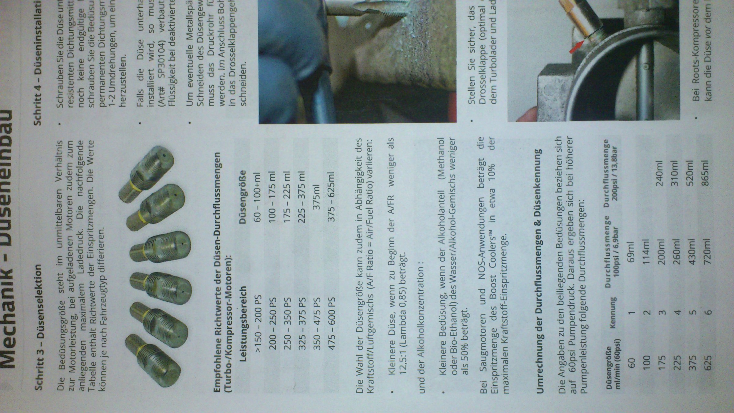

So Mädels,
möchte gern das Thema abschließen!
um dem unkenrufen nach breitbandsonde entgegen zu wirken................nein immer noch nicht verbaut!
mit bestimmtheit zu berichten wäre:
1. ich bin in der lage damit ca 10-20° runter zu kühlen
2. ich benutze immer noch die kleinste Düse (1)
3. ja ich habe mal allehol beigemengt............gefährlich u ich meine das derartiges spielen nur mit (minimum)einer klingeldiode ...............
4.vom gesenkten spritverbrauch kann ich wirklich nicht berichten.................liegt bestimmt am fahrprofil!
5. mal flink einbauen, etwas regeln und fertig................ist nicht!!
6. jetziger stand, ich betreibe besagte WI, bin zZ zufrieden da es keinen merkbaren unterschied zwischen ein u aus gibt, nur das bei "eingeschaltet" der ladedruck um 0,2bar sinkt
und ich keinen unterschied zwischen superduper od superbenzeng verspüre.
7. ladedruckschwanckungen oder spitzen über 1,2bar sind mir fremd geworden.
8. nun wollte ich einen schritt weiter..............passiert......der TD04 ist unlängst verbaut.
9. WI angepasst u gut ist, 1bar wird nicht überschritten u der 4gang scheint mittlerweile der beste zu sein
bei einem gewicht von 1630kg maschiert die kiste im 4 ab70 vollgas gemessen 80-120 in ?..sek....wird noch ganz genau gemessen......:tongue:.......ca5-6sek:confused:
zum Thema ob 5 od 10 sek, da möchte ich kein Ding draus machen, ich bin im bilde was mein alter R vorher konnte, schneller geht immer.......ob es dann noch gut ist steht auf einem anderen blatt.
Was will ich mehr? kein spürbarer Unterschied zw superdupa od super, gesenkte ladelufttemp sowie ladedruck.
kein klingeln usw!
was man daraus machen kann, muss jeder für sich selbst entscheiden!
ich werde die Tage (sollte es wärmer bleiben) die kerzen wieder raus nehmen u vergleichen, verbrauch zZ 10l
zum Abschluß DIE Daten worauf so einige gewartet haben!.....:biggrin:

Wenn noch die Anlage bei wärmerem Wetter eingestellt wird sollte der Effekt
deutlich spürbarer sein. Reicht auch die Düsenauswahl der Leistungsausbeute deines Wagens
