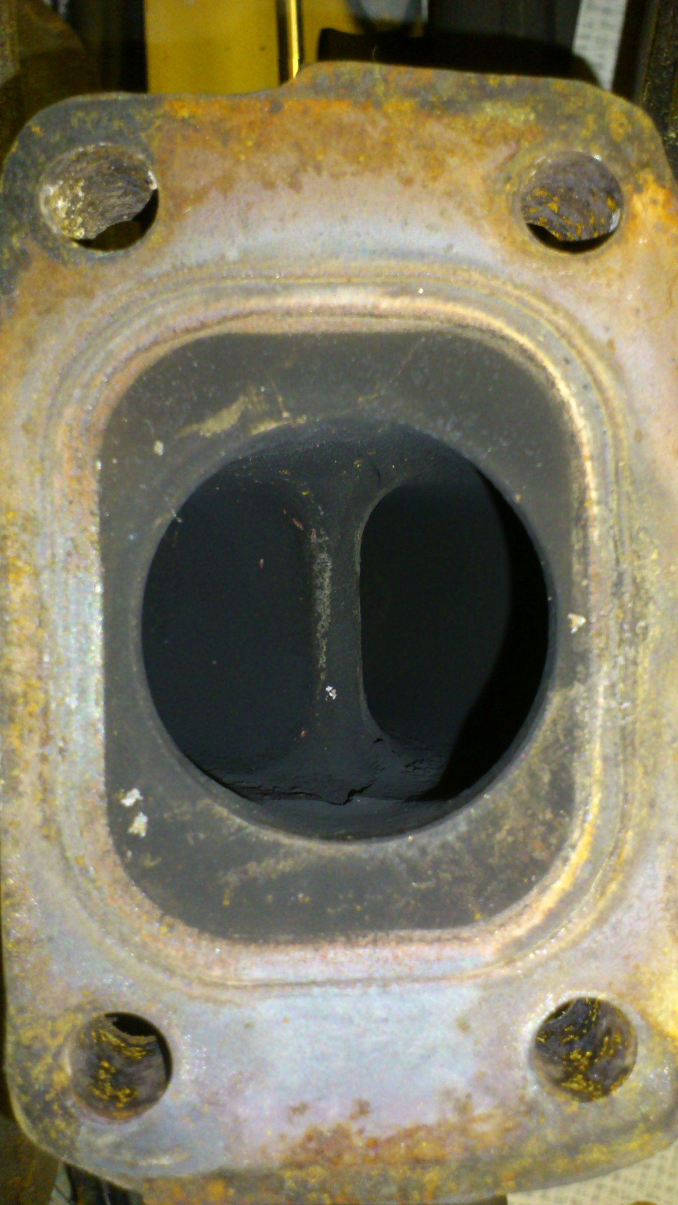

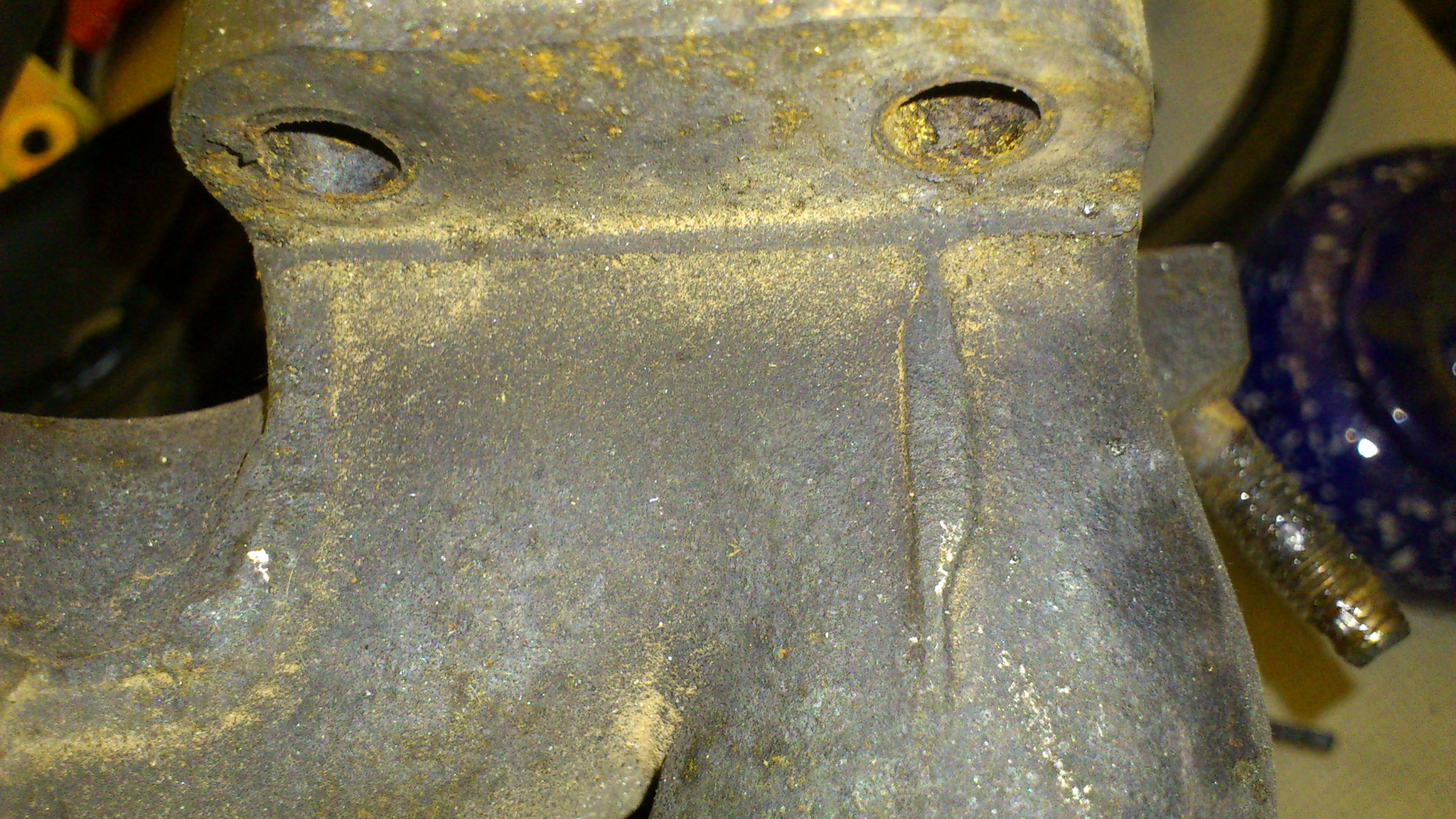

Bitte nochmal gedanklich zum Abgaskrümmer: führt der nicht schon getrennt bis zum t25 Flansch?
Hab grad die Nummer nicht im Kopf, meine es ist der 9-5 Krümmer?
http://media.skandix.de/pimg/1014497.jpg
Verglichen mit dem 901 sind die besser getrennt, ist aber immer noch eine Staudruckaufladung.
dürfte in dieser form irrelevant sein.
DSC_00231.thumb.jpg.465def35521d15932a6c62461a15a498.jpg DSC_00261.thumb.jpg.d24142a43fb6254d2652155b9538e91c.jpg
