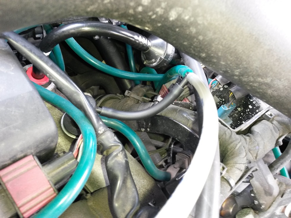

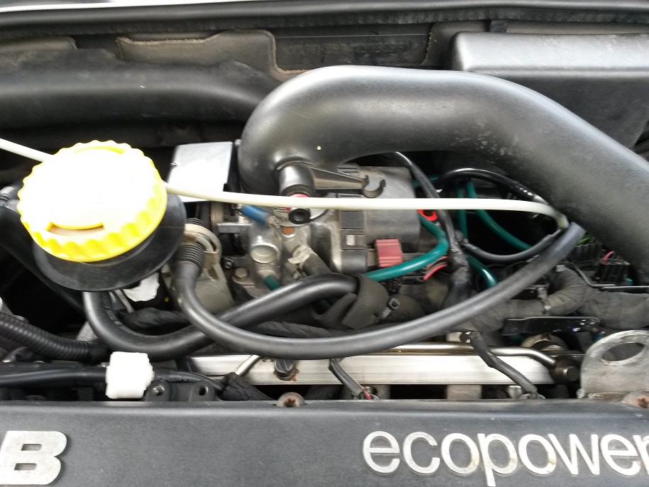

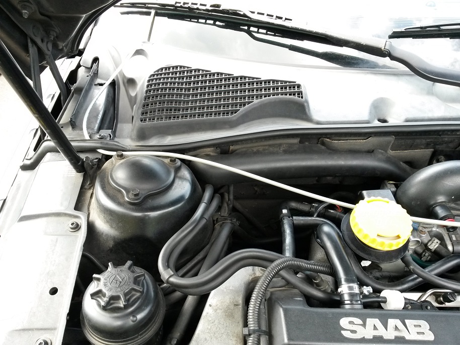

Das Manometer werde ich "hinten rechts am Alu-Ansaugkrümmer" mit an den Anschluss für den Kraftstoffdruckregler anschliessen.

1,2 bar maximale Ladedruck.
0.9 bar in jeder Lebenslage.
Mechanische und elektronische Messung stimmen gut überein.

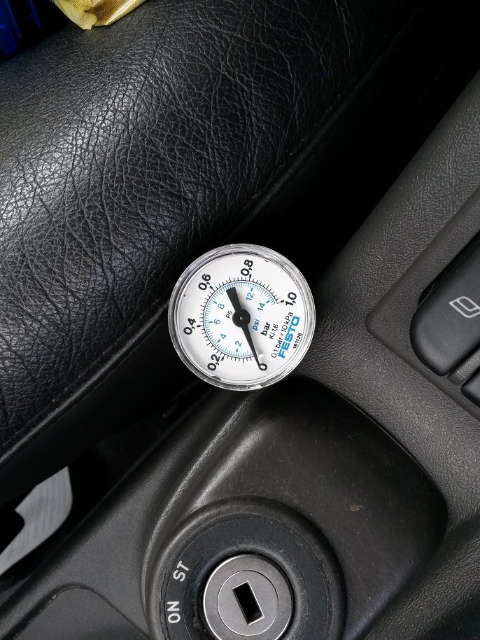

Also:
Samstagnachmittag, A8 bei Dachau:
Bahn halbwegs leer,
9-5 ordentlich warm gefahren,

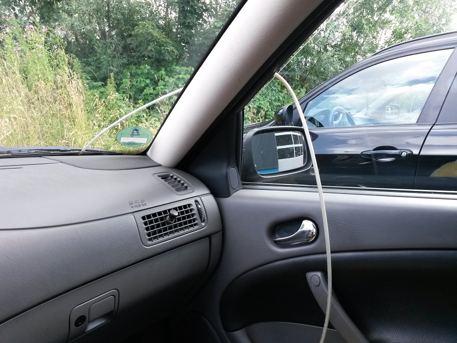

Torque via OBD sowie Festo-Manometer angeschlossen,
Super 95 Oktan,
Lufttemperatur rund 30°C,
Vorgehen:
rechts Spur bis ca. 60km/h runter gebremst,
schauen, dass frei ist,
VOLLgas (Kickdown) bis ca. 200km/h,
das Ganze hab ich 3 - 4 mal wiederholt.

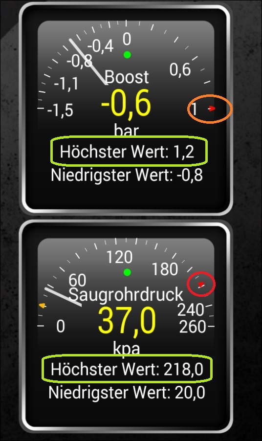

Ergebnisse siehe Bilder und:

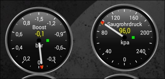

Das Manometer zeigt rund 0,1 bar mehr Ladedruck als Torque an.
Erscheint mir plausibel, da erstens Torque bei „Motor aus“ fast immer -0,1 bar Boost anzeigt und zweitens das Manometer bei der empirischen Gegenprüfung mit diversen anderen Manometern mit deren Ergebnissen überein stimmte.
Maximaler Ladedruck wurde von Torque mit 1,2 bar registriert. Der ist nicht repräsentativ, da er beim Gangwechsel auftrat, schaut aber (am Stammtisch) beeindruckend aus.
Wirklich reproduzierbarer, dauerhaft erreichbarer Ladedruck (Kickdown) liegt bei ca. 0,95 bar (M ..Manometer) bzw. 0,85 bar (T ..Torque).
Dabei ist die Ladelufttemperatur immer knapp unter 50°C und die Kühlflüssigkeit unter 100°C.
0,9 bar (M) sind immer auch ohne Kickdown immer erreichbar.

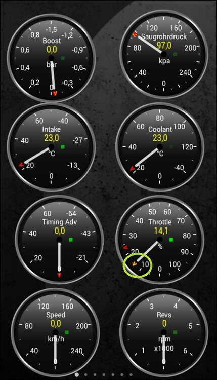

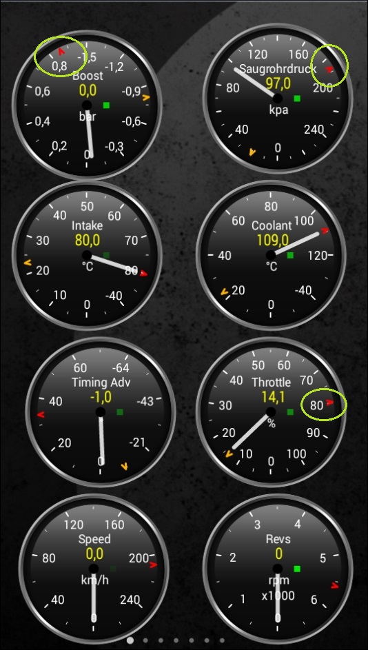

Was auffällt:
Ladelufttemperatur 80°C und Kühlflüssigkeitstemperatur 109°C wurde beim Nachheizen erreicht (Pommes-Pause in Sulzemoos).

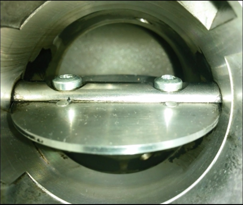

Throttle/Drosselklappenstellung wird mit maximal 80,4% - auch bei Kickdown - angezeigt.
Eine Hardwareüberprüfung zeigte, dass die Drosselklappe tatsächlich nicht vollständig öffnet (s. Bild).
Weshalb weiß ich (noch?) nicht.
Kennt jemand das Phänomen?
Am Gaszug liegt’s nicht, da auch manuelles Weiterdrehen des Gaszughebels an der Drosselklappe nichts ändert.
Boost und Saugrohrdruck laufen definitiv parallel, das Paradoxon von oben (Beitrag #5) war wohl ein Programmfehler.

Der max. Öffnungswinkel der DroKla dürfte durch den Vorgabewert der angeforderten Luftmasse begrenzt sein. Ich wüsste sonst keine andere Regelgröße mit der die Luftmasse geregelt werden sollte. Was macht der max an mg/s, ca. 1100?
Thermodynamisch macht das keinen Sinn die Drosselklappe angestellt zu lassen, es könnte aber in der Tat für eine ausreichend schnelle Regelung erforderlich sein, Wastegate-Eingriff abgasseitig zu träge, bis sich das im Saugrohr auswirkt. Es gibt so Kurven, Luftmasse über Drosselklappenwinkel, die sind alles andere als linear und vor allem in der Mittellage steil, obenrum tut sich nicht mehr so viel. Mit anderen Worten: 80% ist so gut wie vollständig offen.
Danke.
Der Gedanke mit der schnellen Regelung macht natürlich Sinn.
Daß 80% (was immer das auch genau sein soll ...) praktisch offen sind war mir bewusst.
Trotzdem interessiert es mich, 100% hören sich einfach besser an.
Die angezeigten 80,4% mit dem dazugehörigen Bild wurden natürlich bei stehendem Motor ermittelt.
Während der Fahrt werden diese 80,4% beim Kickdown aber auch immer erreicht.

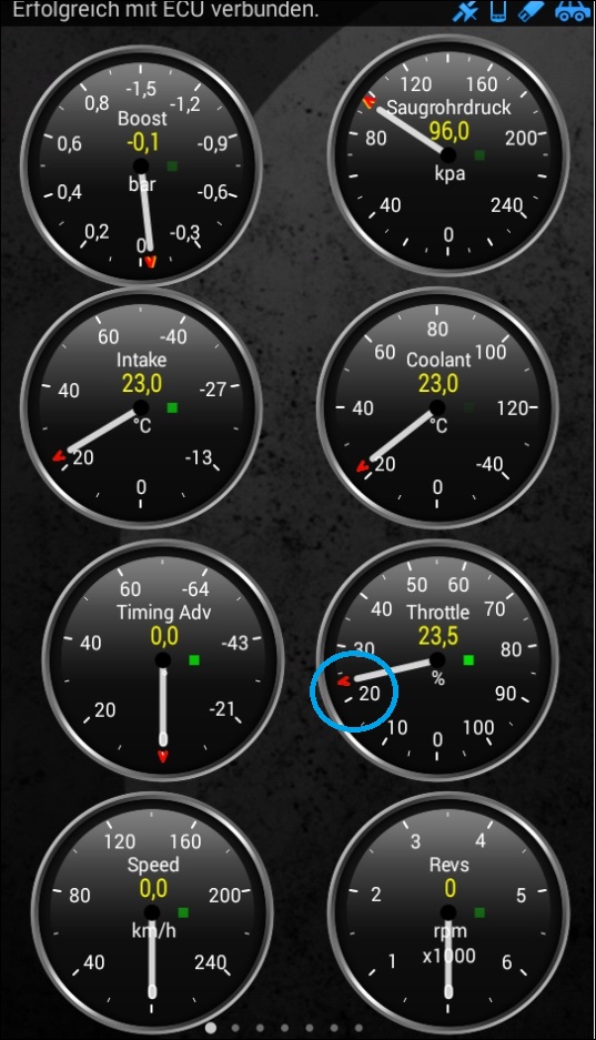

Der 9-5 zeigt bei Zündung an immer irgendwas um die 23% an.
Das macht auch Sinn, denn er will und soll ja anspringen.
Bei laufendem Motor sind es im Leerlauf dann um die 17%.

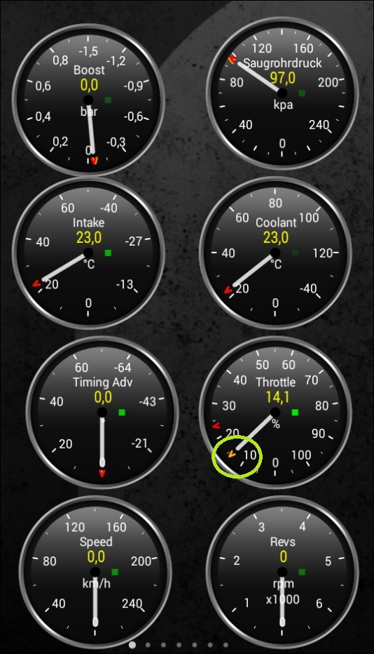

Übrigens schließt die Drosselklappe des 9-5 tatsächlich vollständig wenn die Zündung ausgeschaltet wird.
so, kurzes Update:
Zündung einschalten, Drosselklappe geht in "Startposition": 23,5% (zumindest bei 23°C Umgebungstemperatur).
Zündung aus, Drosselklappe geht nach 10 Sekunden zu (mechanisch geschlossen): 14,1%
Wegen der 10 Sekunden also also keine Abstellschlag-Verhinderung.

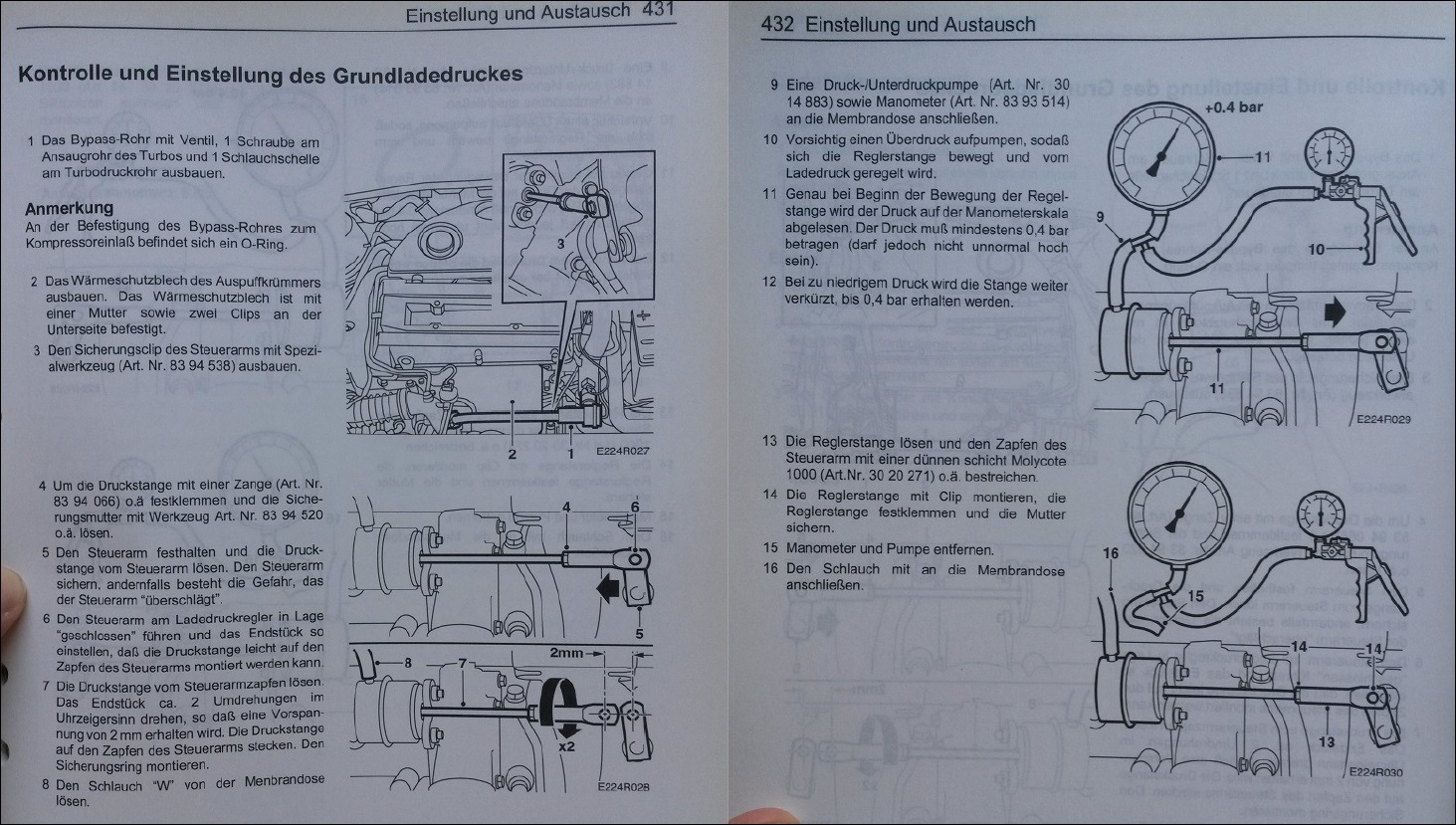

Letztendlich ist das die Anleitung aus dem WIS (aus dem allerersten Beitrag):
http://www.saab-cars.de/attachments/grundladedruck_aero-kopie-jpg.89029/
Dabei muss man wirklich drauf achten, dass sich im Inneren des Turbos das Wastegate nicht "überschlägt".
Die Trionic kann wohl gewisse Ungenauigkeiten bei der Einstellung korrigieren.
Eine Fahrt mit Messung des GLD bei (leicht) betätigter Bremse im 3. Gang mit Vollgas bei ca. 2200 - 3000 U/min wie beim 900I ist nicht mehr vorgesehen.

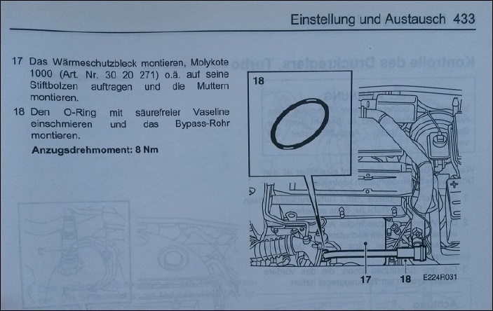

Und hier ist die Anleitung aus dem gedruckten Werkstatthandbuch zur TRIONIC 7 im 9-5.
Achtung, ist von 1999 und deshalb ohne Aero, also sind nur die 0,4 bar aufgeführt.
Den Ausbau des Bypassrohres kann man sich ersparen, man kommt auch so hin.
