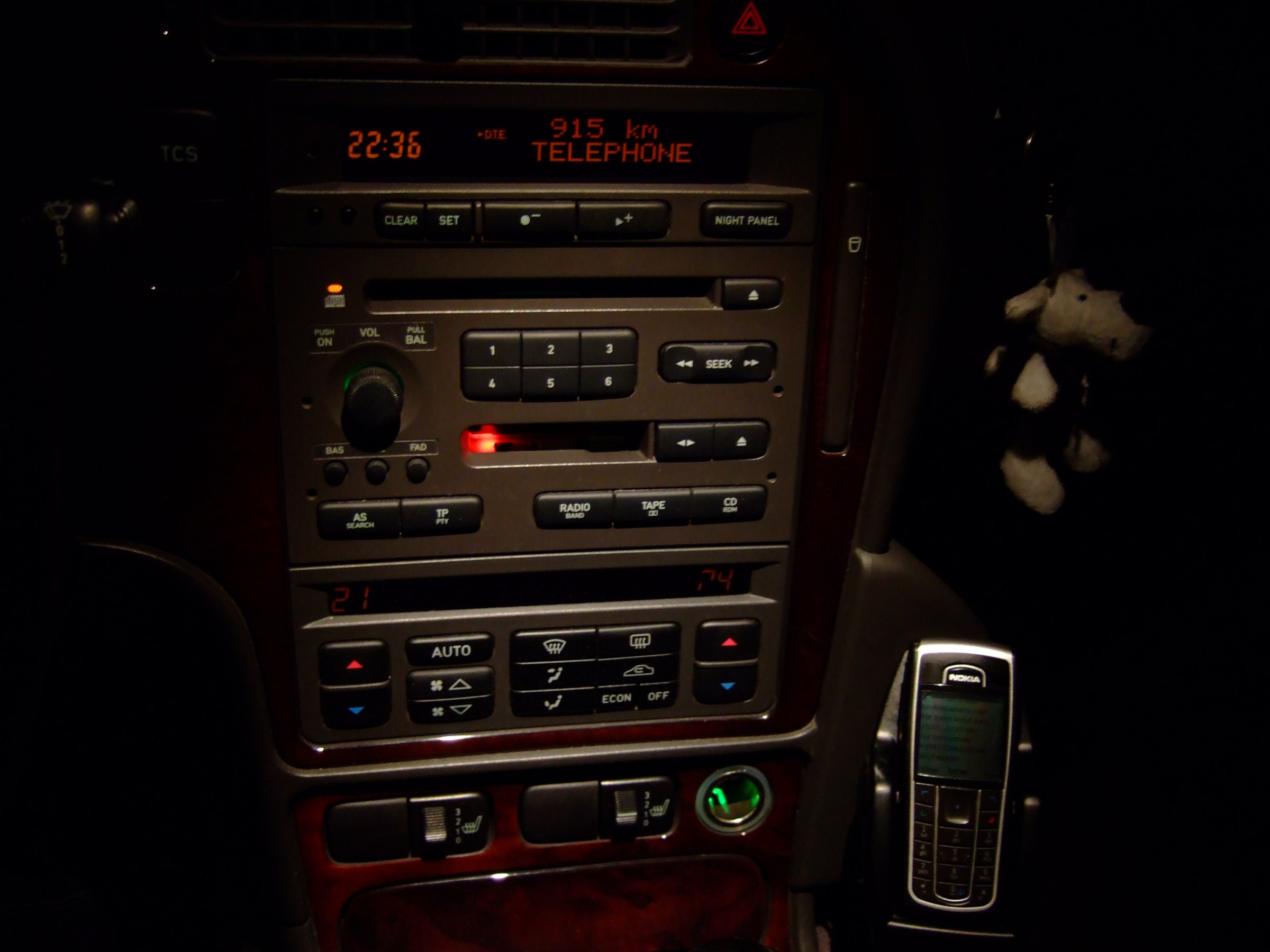

Hallo!
Ich habe in meinem Wagen die serienmäßige FSE verbaut, welche unter Nutzung der kombinierten Navi-Radio Antenne arbeitet. . Als Telefonhalter dient eine Schale der Ausführung CR-56, in welche ich dann ein Nokia 6234 einführe, welches ich mir nun extra im Internet gebraucht bestellt habe.
Ich kann mit dem Telefon hervorragend über die FSE telefonieren. Das Radio schaltet auf stumm bei Nutzung, und die Zündungserkennung funktioniert ebenfalls.
Ist es normal, dass der Ton des Gesprächspartners nur vorne links im Lautsprecher hörbar ist?
Das Handy wird leider nicht aufgeladen in der Aufnahme, was sehr schade ist. Es erscheint bei einschalten der Zündung der Text "Ladegerät nicht unterstützt" im Handydisplay. Ein einziges Mal zeigte er mir im Handydisplay den Text "Wird aufgeladen", als ich das eingeschaltete Handy bei ausgeschalteter Zündung in die Aufnahme schob. Sehr komisch.
In dem Handy ist der Akku eines Fremdherstellers. Ich denke hier werde ich zuerst ansetzen, und diesen gegen einen originalen Akku tauschen.
Was könnte es ansonsten sein?
Vielleicht kann mir jemand Tipps geben, wo ich nach dem Fehler suchen muß.

Das mit dem Lautsprecher ist genau so - meine ich irgendwo in den Papieren so gelesen zu haben.
