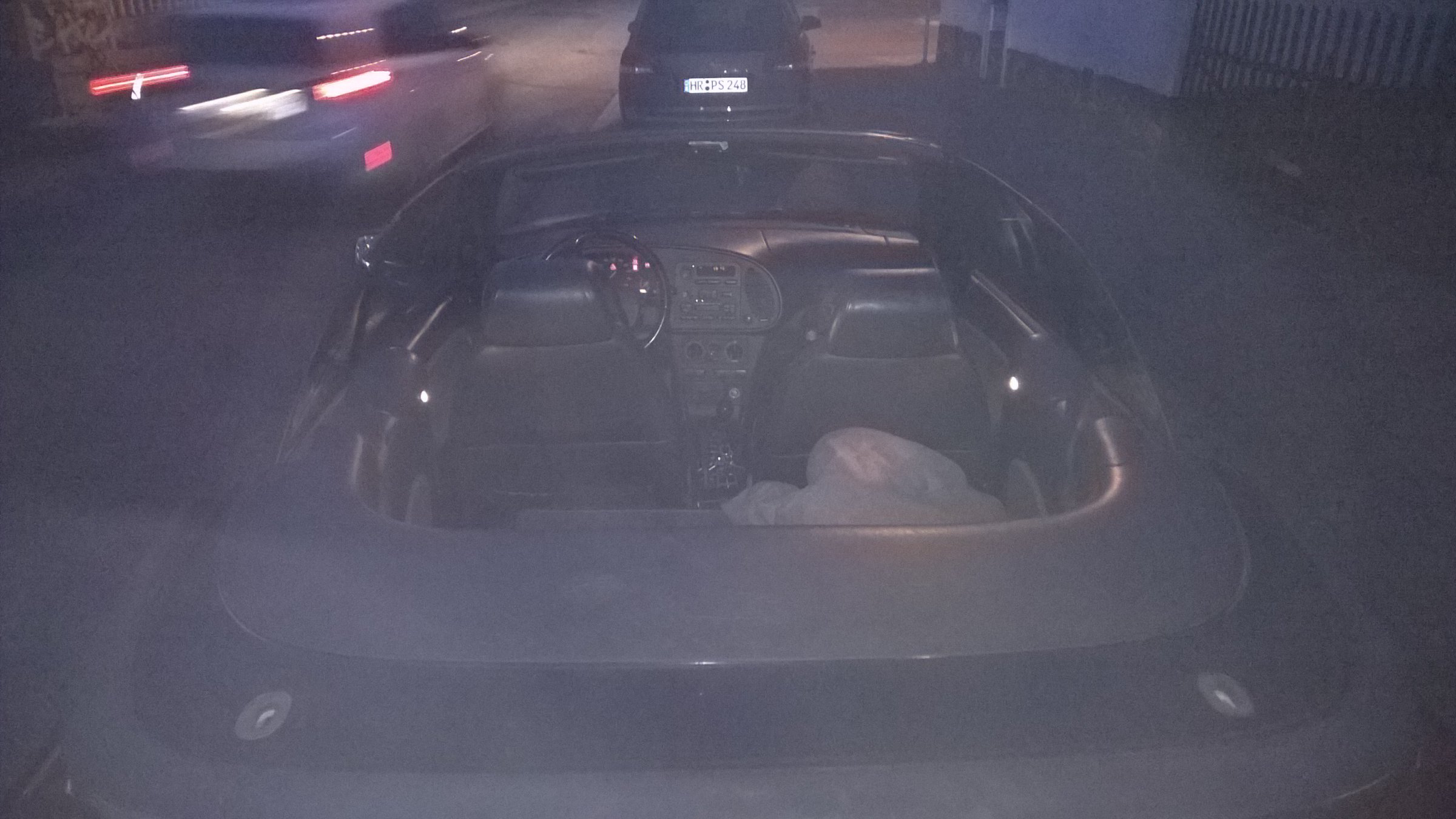

Heute mal einen neuen Versuch gestartet, mit ebenfalls einem neuen Ergebnis. Verdeck fährt wieder zum Teil auf, dass aber in Etappen, heißt man muss den Schalter mehermals betätigen.
Auf der Position wie den Bildern zu entnehmen stoppt es dann. Zufahren lässt es sich ebenfalls, verriegelt aus meiner Sicht aber nicht korrekt. Die Fahrerseite lässt sich nach verschließen immer noch ein wenig anheben.
Diesen Vorgang konnte ich 3x wiederholen. Jetzt wieder wie vorher ohne Funktion/Reaktion.
Also keine Notschließung aktiviert.

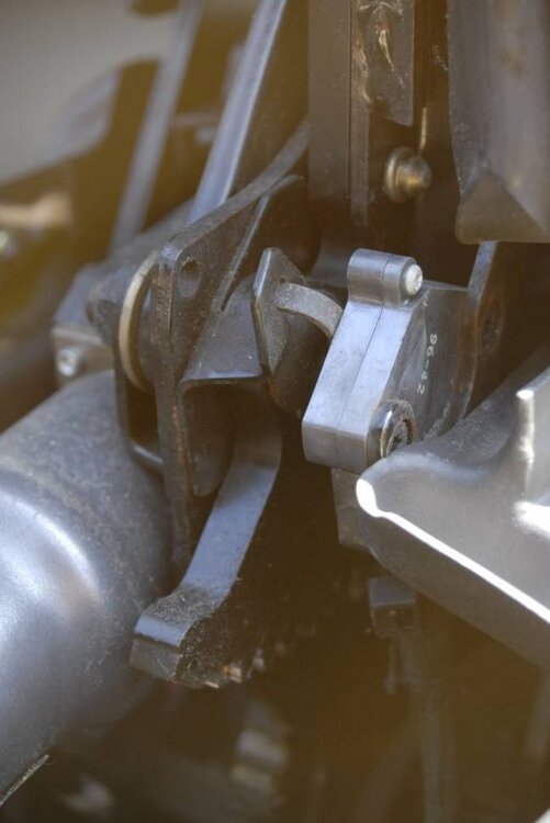

Verriegelung geprüft. Beidseitig nicht verriegelt.
Habe mal den Motor der Verriegelung freigelegt. Sieht einschl. Gestänge optisch erstmal nicht schlecht aus.
Das Gestänge der Verriegelung ist geöffnet. Fahrerseitig ist ein Endschalter angebracht, dessen aktuelle Position
sich mir nicht ganz erschließt. Selbst wenn man das Verdeck runter drückt und die Lasche in den Verschlussmechanismus eintaucht,
kann der Schalter aufgrund seiner Position eigentlich nicht ausgelöst werden. Ist das richtig so?

@TE: Mach doch bitte noch ein Detailfoto von dem Potentiometer am 5. Bogen, direkt in der Gelenkregion - danke!

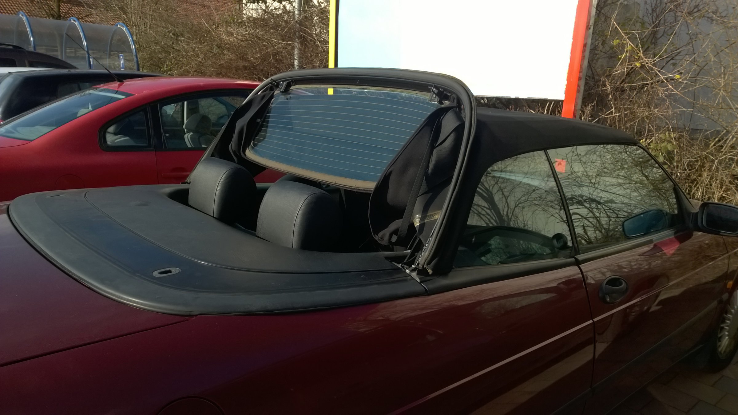

Ja, das letzte Bild war zu erwarten, weil der Verdeckdeckel nicht weit genug auf geht. Da hat schon mal jemand mit Gewalt dran gewürgt - das war das, was ich mit der Kraft der Motoren Anfangs meinte! Das muss als erstes gerichtet werden, da hilft nur Ausbau und ein guter Mechaniker oder guter gebrauchter Ersatz. Der Verdeckdeckel muss max. aufgehen und an der Hinterkante mit den Scharnieren gegen die beiden Gummipuffer drücken!
Auf dem 6. Foto scheint das Gestängepaket rechts vorne höher zu stehen als links - wenn das die Endstellung ist, dann wird es erst durch den runterklappenden Deckel nach unten gedrückt. Da musst du dir Gestänge und die Verdeckfaltung nochmal genau ansehen und mit links vergleichen. Sind die Verdeckgummibänder alle da und stramm?
Die erste Stellung hatte ich so nicht erwartet, aber genau so hattest du sie ja beschrieben. Im Verlauf des Schließens gibt es diese nämlich gar nicht (sieht aus wie die Öffnungsbewegung beim 9-3, bei dem der 5. Spriegel nicht hochgeklappt, sondern so wie auf dem Foto separat zuerst in den Verdecksack gefahren wird). Vielmehr ist es normal, dass der Verdeckdeckel nicht schließt, wenn der 5. Spriegel nicht seine vorgesehene Endposition erreicht hat (oder das TSAS dies auf Grund falscher Parameter annimmt)!
Weißt du noch, wie du (aus der Position des vorletzten Fotos) dahin gekommen bist?
Dass das TSAS einfach einen Schritt (das Schließen des Verdeckdeckels) "vergisst" und überspringt, geht *eigentlich* nicht - ich nehme an, dass du durch wiederholtes Betätigen des Verdeckschalters irgendwie in diese Stellung geraten bist. Dieser Punkt sollte sich durch Programmierung beheben lassen - der Rest ist Mechanik.

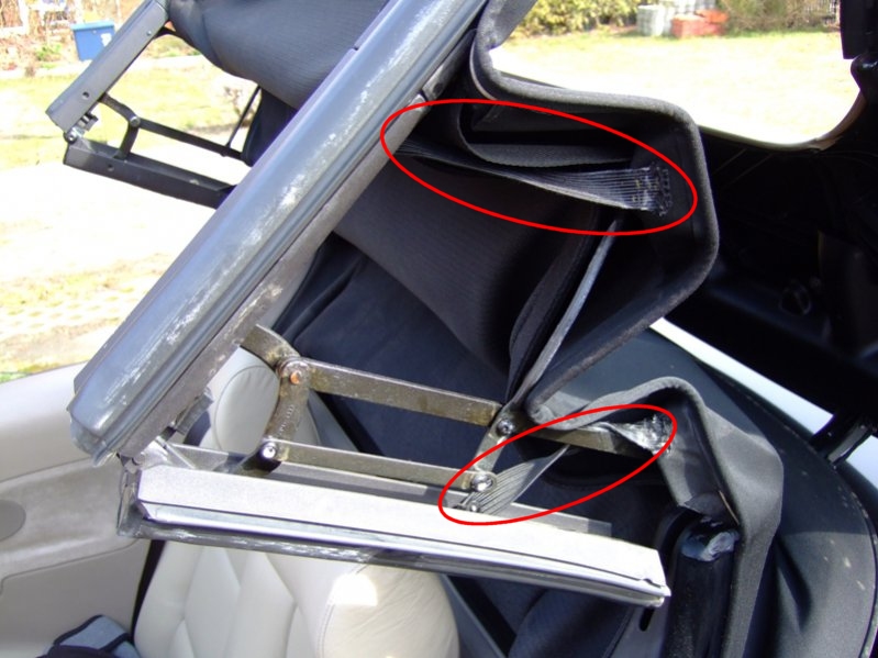

Wie kann ich das prüfen, bzw. wie sollte es aussehen?
