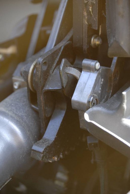

Kannst du bitte nochmal ein Detailfoto von dem Potentiometer des 5. Spriegels machen? Danke.

Mache heute Nachmittag ein Detailfoto des Poti und prüfe die Bänder.

Ebenso das Poti für den 5. Spriegel auf der linken Seite:
