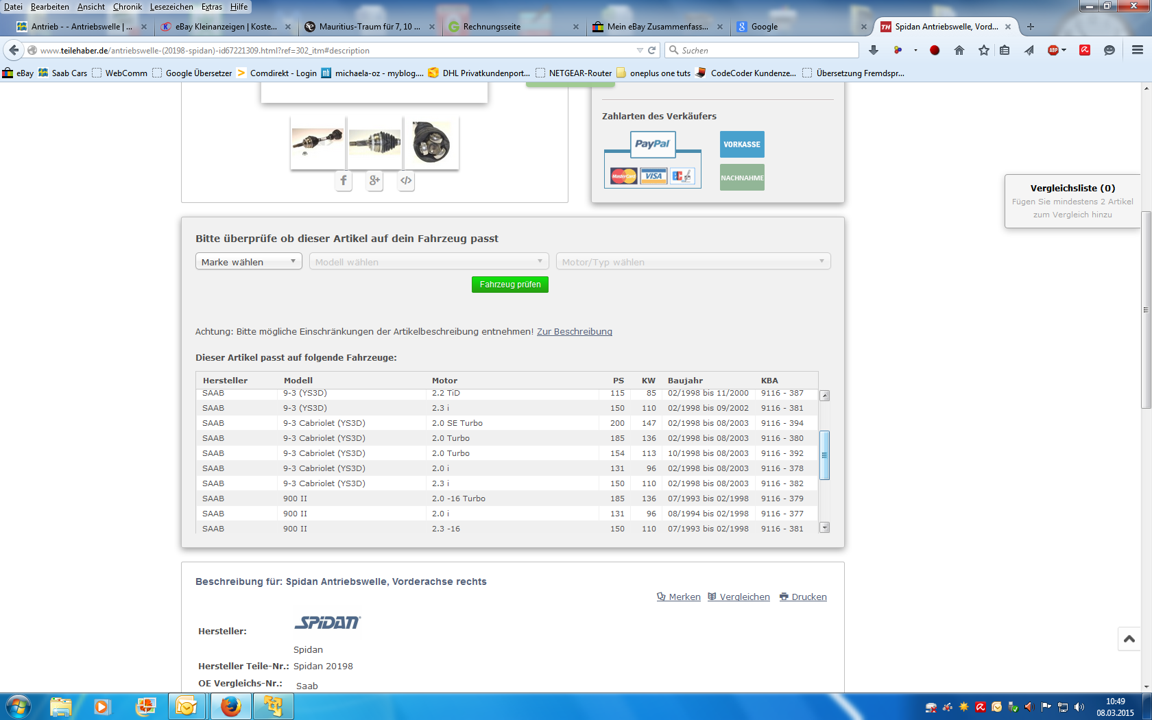

Danke für die schnelle Antwort. ist das jetzt die 5057120 für die rechte Seite?

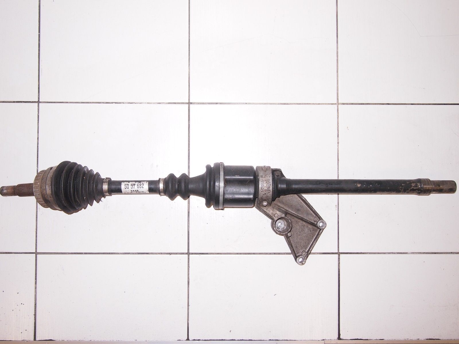

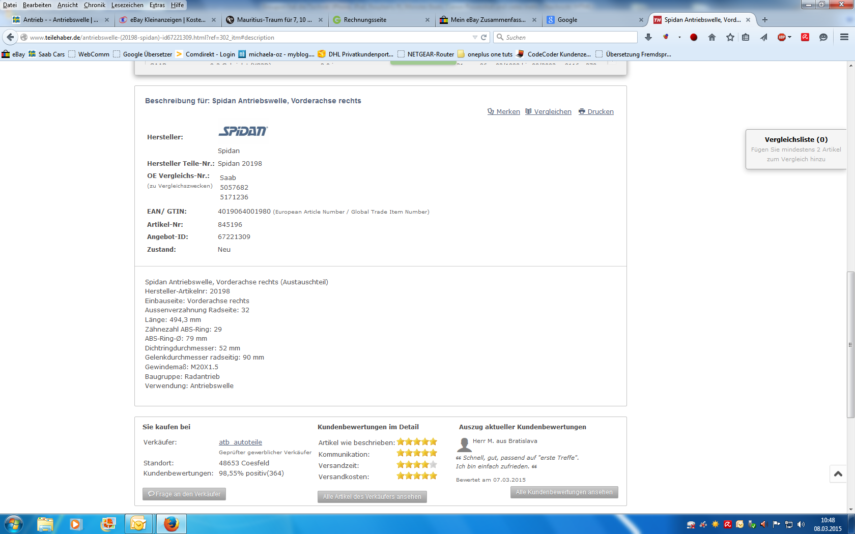

Die ich gekauft habe hat die Nr.5057682 , falls einer Interesse hat
Unter der Teilenummer 5057682 findet mein EPC nichts ...

schau mal in die Tabellen..... sollte passen
[ATTACH=full]89762[/ATTACH]
Der Lagerblock auf dem Foto hat die Nummer:
Article : Lagerbock
PartNo : 4579348
Usage : 1998-2002, DIESEL
Order Quantity : 1
Wenn die Benziner und Diesel da unterschiedlich ausgeführt sind, würde es erklären, warum die A-Welle vom Auktionshaus nicht passt.
Die Nummer bezieht sich nur auf den äußeren Teil der Antrienbswelle, vom Rad bis zum Lagerblock......
Und die sollte in das genannte Cab passen.......
Bearbeitet von teuto
lagerbock passt nicht.
wenn vom alten noch okay, topf prüfen, keine verletzungen oder lager im bock nicht ausgeschlagen, könnte man nur die äussere welle tauschen.
