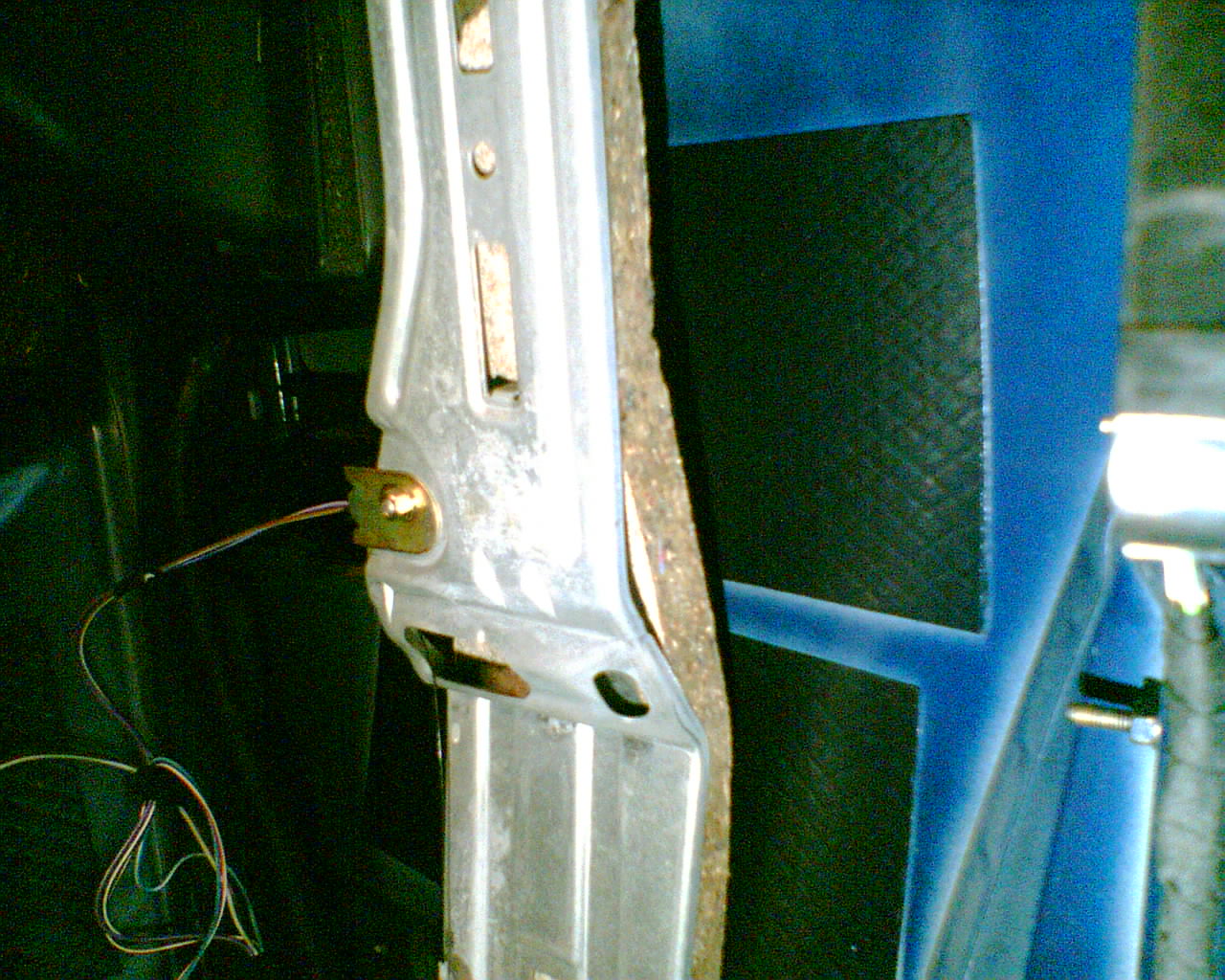

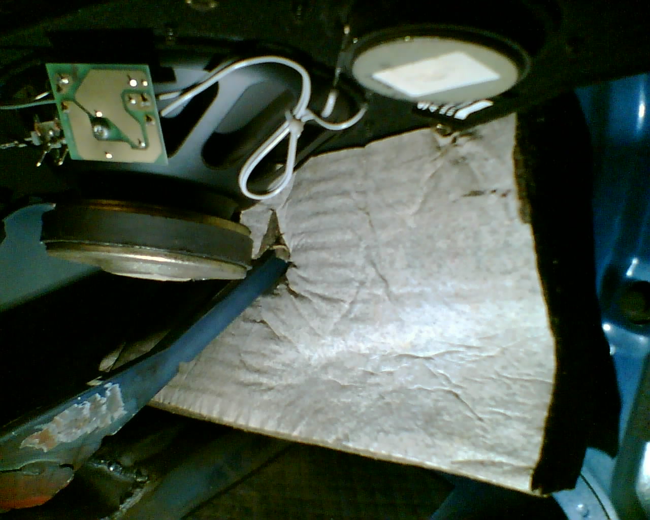

War heut noch mal am Wagen und habe "Einbaufotos" gemacht, dabei habe ich auch das andere Teil gefunden :fisheye: (auch rechts hinten)
Bild001.thumb.jpg.e28502c76bd5838baf9eb4e94ad83e96.jpg Bild002.thumb.jpg.8f0a3a9b70e0bcb7ec493cb1ee265bb6.jpg
Muss mich noch mal korrigieren. Die obere Seite kommt nach unten.
[ATTACH]90066[/ATTACH] [ATTACH]90067[/ATTACH]
Spitze, vielen Dank für die Fotos!:top:
Danke an alle anderen fürs Miträtseln!
Die Teile verlassen morgen die Werkbank...
Gruß, Sacit
