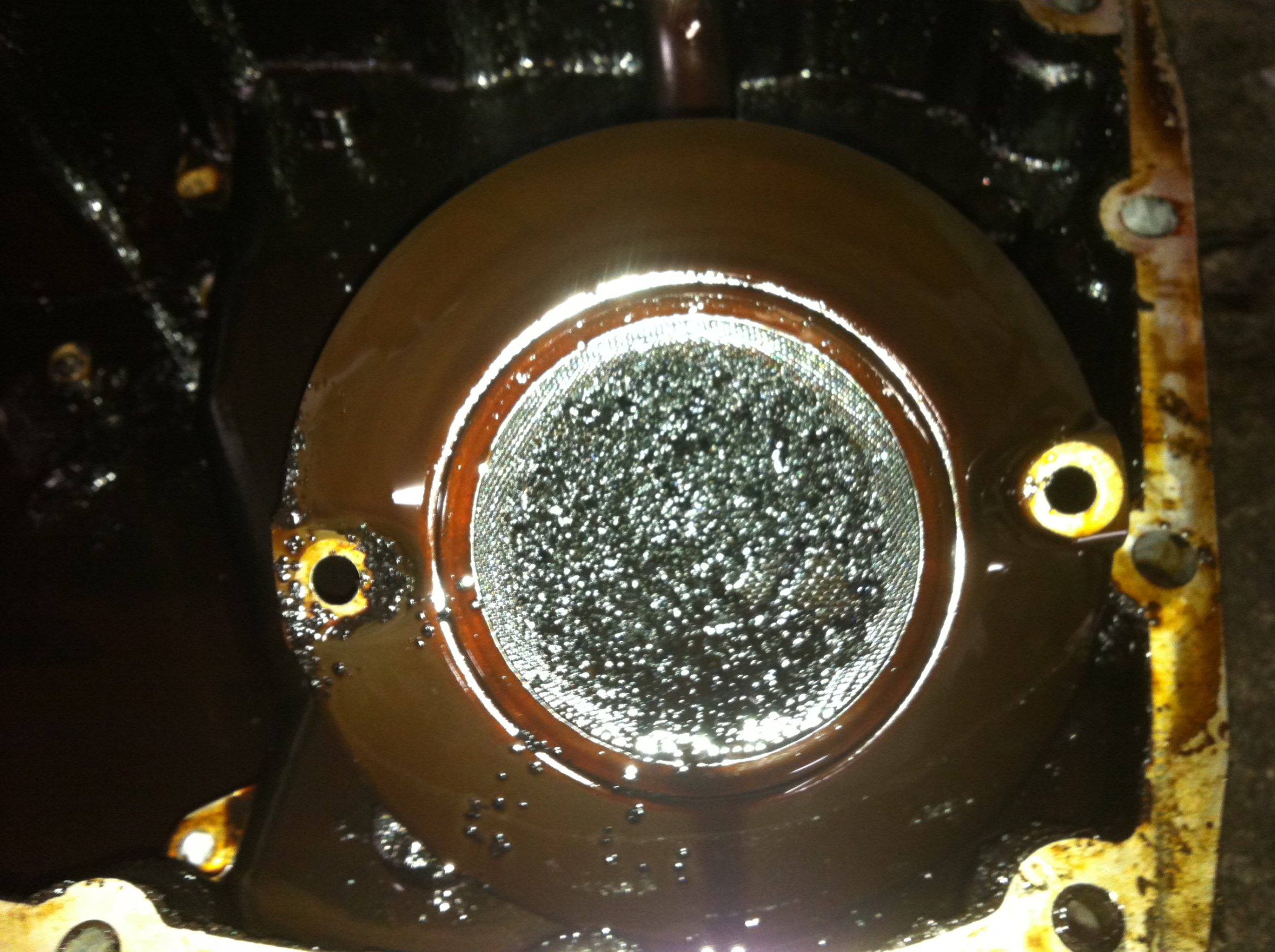

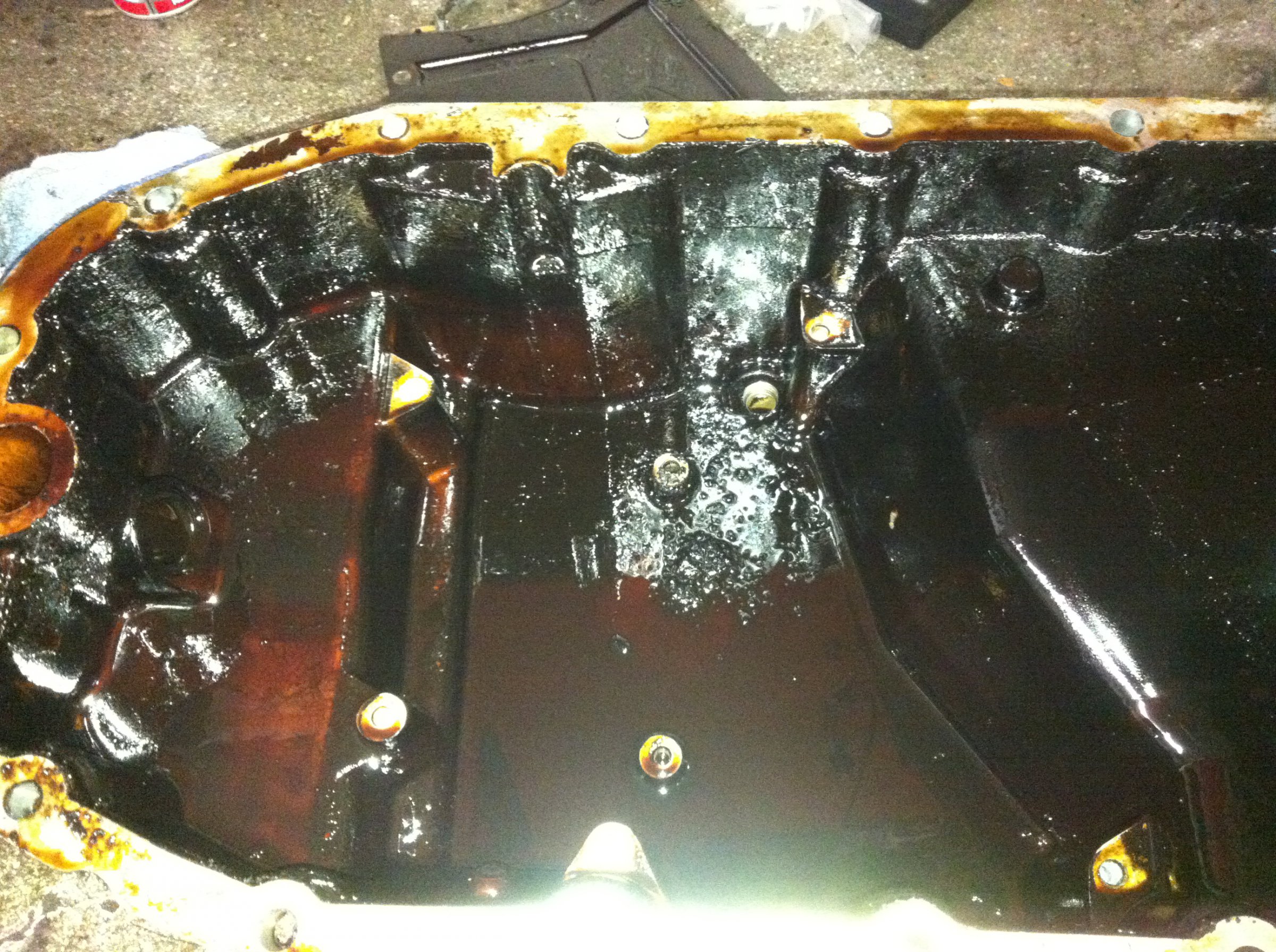

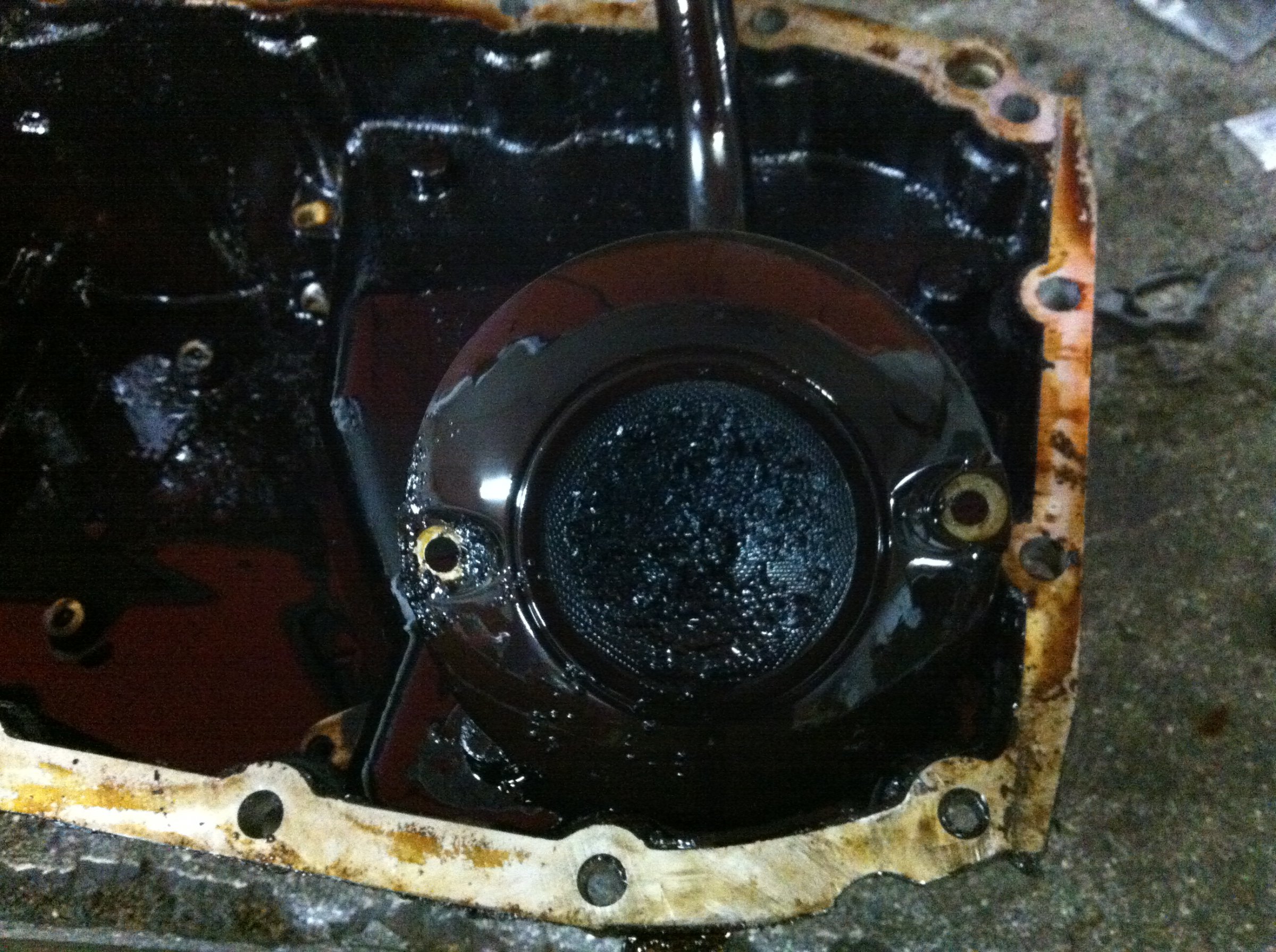

20150312_191347_resized_3.jpg.893d4b5a1d31f058ead166616b2b90ad.jpg 20150312_191407_resized_3.jpg.e1bac605bc87f0a1597ae43de33c709b.jpg 20150312_191635_resized_3.jpg.981c32813bb286ebadb59f891b7ebc25.jpg DSCN4608_resized_1.thumb.JPG.a410de97b357d185e2756eb0a207274e.JPG IMAG0020_resized_1.thumb.jpg.21b51a23f1ddae60d674f65b0391026d.jpg

Hier noch mal ein paar Bilder von meiner Ölwanne / Sieb nach 237Tkm
