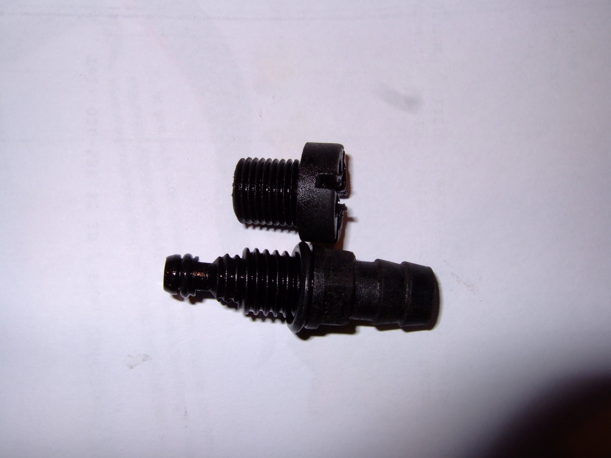

Unten am Kühler gibt es ja die Entleerungsschraube.
ca. 15-20cm innen ~10mm Schlauch (ansonsten zB. Alufolie als Rohr geformt), Gabelschlüssel 12 oder 13 für die (Kunststoff)Schraube, offener Behälter drunter... nicht alles ablassen. (ohne Wagenheber von oben u unten machbar)

gute Idee :hmpf:, zwar etwas eng dort, jedoch ist das abnehmen des oberen kühlerschlauch direkt am Kopf, dafür sehr gut geeignet, zumal das ablassen an besagter ablaßschraube die suppe grundsätzlich über den hilfsrahmen ablaufen lässt.
...vor allem, wenn so eine Schraube wie die oben drin ist - nix mit Schlauch aufstecken
2014_1010_153708.thumb.JPG.e2fb61bc6733a9858c627c8e5724ce2d.JPG :
