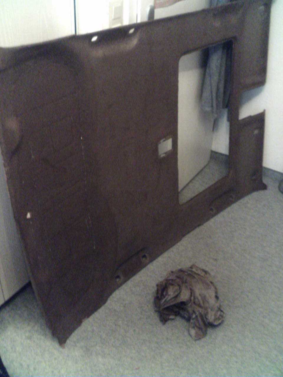

Meine Frage ist wie baue ich denn bei einem 9000 Bj. 91 den Himmel überhaupt aus? Ist der nur geklipst, heißt stärker ziehen oder gibts einen Trick?
Gruß scrofter
du baust einfach beide Sonnenblende inkl. Halterung ab, dann beide A-Säulen-Verkleidungen (sind geklipst, waagrecht abziehen (etwas stärker)).
Dann die Verkleidung von der Leselampe vorne oben. Alle 3 Griffe an jeder Türe oben, die Stopfen kriegt man mit einem kleinen flachen Schraubenzieher gut raus, den Rest mit Torx (liegt im kleinen Werkzeugkoffer im SAAB). An der Fahrertüre die Abdeckungen auch mit dem Schraubenzieher abmachen und den Rest wegschrauben (Achtung beim wieder dranmachen: an der Fahrerseite mit Gefühl festdrehen, bei mir ist ein Teil gekracht und das ist echt doof!).
Dann eine C-Säulenverkleidung lösen, geht aber auch ohne, mit etwas Gefühl. Die C-Säulenverkleidung ist auch geklipst, diese Clipse brechen gerne ab, also vorsichtig lösen, wieder zur Fahrzeugmitte waagrecht abziehen. Vorher noch die Leselampe etwas nach vorne (?) schieben und herausziehen, die ist nur eingeklemmt. Dann kannst du beide Anschlusskable lösen, bei einem der Steckschuhe der kabel musst du auf eine Klammer achten, die man drücken muss, um den Schuh abzuziehen.
Ganz hinten in der Mitte ist ein Stopfen, keine Ahnung wie man den heil herausbekommt, dieser hat sich bei meiner Demontage auch verabschiedet, der war schon sehr porös.
Achja, die Lampe in der Mitte oben auch rausmachen, die kann man glaube ich einfach so runterziehen an der hinteren Seite zur Heckscheibe (vorsichtig!).
Dann kannst du den Dachhimmel rausziehen, der ist nur aus pappe und würde leicht abknicken, wenn man nicht aufpasst. Einfach die voreren Sitze senkrecht stellen, dann müsste es gehen..
habe damals den Himmel alleine aus- und eingebaut, das ging trotzdem ziemlich schnell.
Ich hoffe ich habe nichts vergessen, vielleicht noch die B-Säulenverkleidung etwas lösen.
also den Dachhimmel dann durch den geöffneten Kofferraum gerausziehen (wenn du keinen CD hast sondern einen 9000 mit Fließheck).
Und die Verkleidung an der B- und C-Säule z.b. nur links lösen, auf einer Seite sollte genügen. Vieles erklärt sich bei der Demontage von selbst. Der 9000 ist eigentlich ein Spielzeug-Bausatz für Erwachsene. Ist klasse, was man alles selbst machen kann, wenn man weiß wie.
Der Himmel an sich ist dann gar nicht mehr befestigt?? Nur durch die Anbauteile ist der gehalten?
Schicken Himmel hast du dir gebastelt was hast du genommen zum Beziehen?
