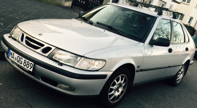

hier mal ein Bild
Sieht doch gut aus!
Und ja, klar, für den Preis ein erstmal gut fahrendes Auto zu kriegen, ist ja auch top. Den Preis übertrifft man aber natürlich schon mit der kleinsten (Werkstatt-)Reparatur, wo dann viele was von wirtschaftlichem Totalschaden reden - in meinen Augen aber allemal gerechtfertigt, solange die Grundsubstanz stimmt.
