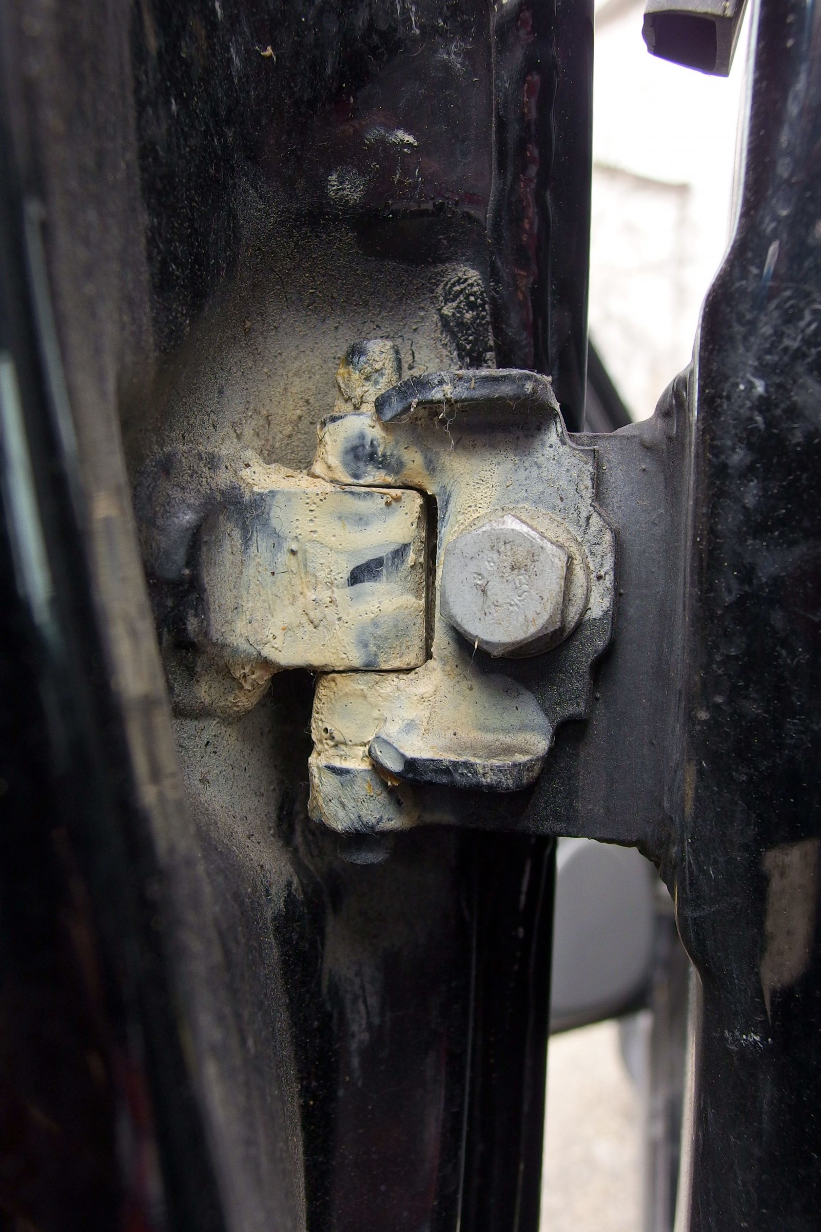

* lässt sich die Arretierung zum Offenhalten der Türen einstellen/verstärken? Beide hintere Türen halten kaum im geöffneten Zustand

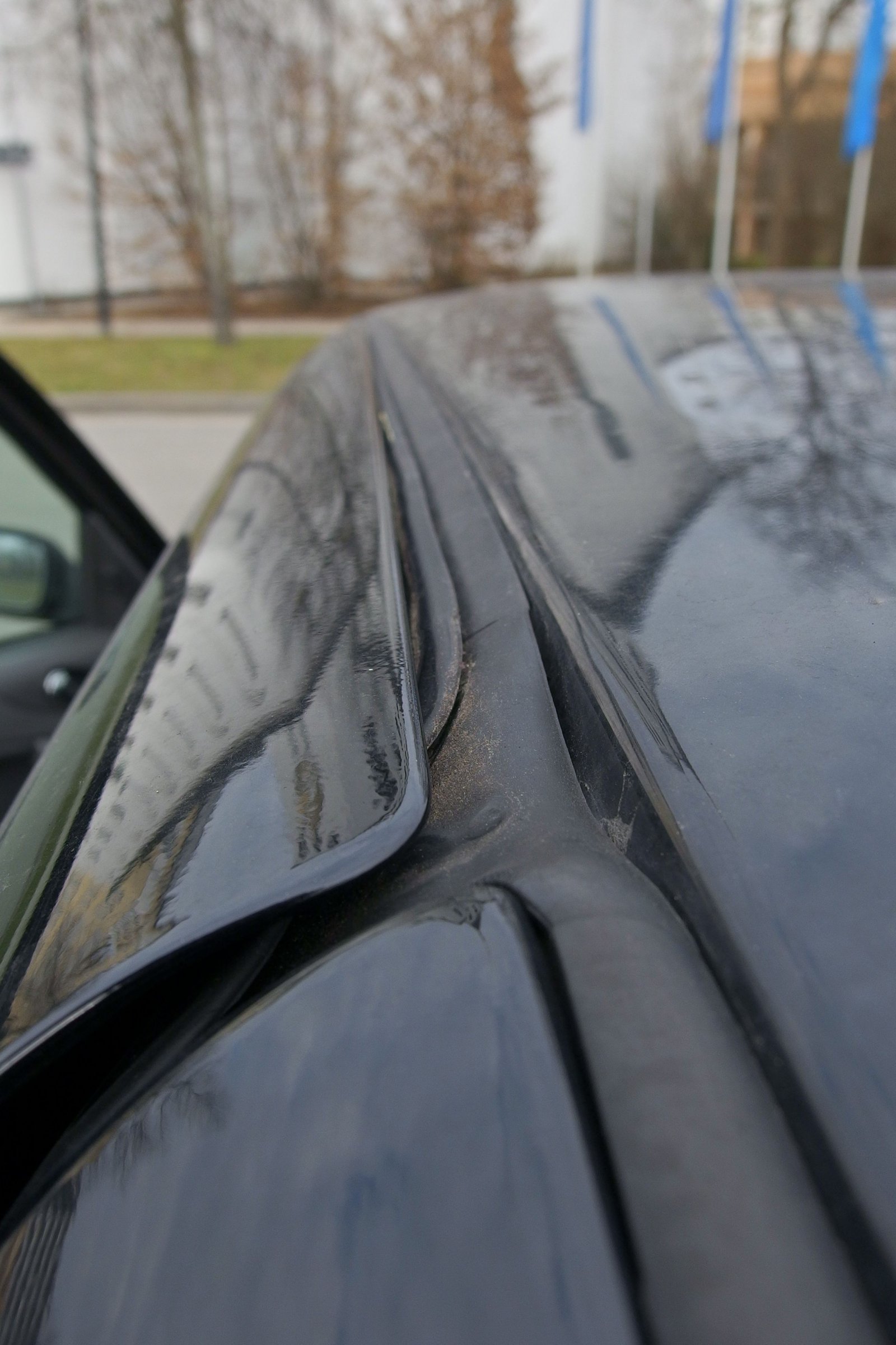

* eine der beiden Türen geht etwas stramm zu öffnen, so als ob sie oben am Gummi zu sehr streifen würde. Kann man da irgendwas justieren?

1. reinigen u neu fetten, sonst bleibt nur austausch

das mit dem Reinigen und Fetten leuchtet mir nicht so recht ein. Dadurch erhöht sich ja nicht die Haltekraft?
Unfallwagen? Lt. Vorbesitzer nicht. Rein optisch sitzt die Tür auch korrekt. Aber sie streift tatsächlich am oberen Gummi.

mit dem fangband war nur ein vorschlag/versuch, meist sind die dinger def. (austausch)

Türen lassen sich "verbiegen".
Wenn die oben klemmt, würde ich mal vorsichtig oben rausbiegen (Scheibe runter!!).

Ich habe meine gebrauchte Tür so gut als möglich eingebaut und zum Schluß mit einem Holzklotz und einem Wagenheber am hinteren Teil der Tür geringfügig angehoben weil nix mehr zu justieren ging.
Also fast so wie #5. Zumindest habe ich mein Kreuz geschont. Wenn sie oben etwas raus muß, dann umwickelten Holzkeil oben zwischen Scheiben-Rahmen und B-Säule und unten etwas gegendrücken.

sollte man am fensterrahmen gebogen haben, empfiehlt sich die fensterführung in der tür nach zu justieren.
