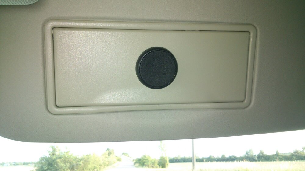

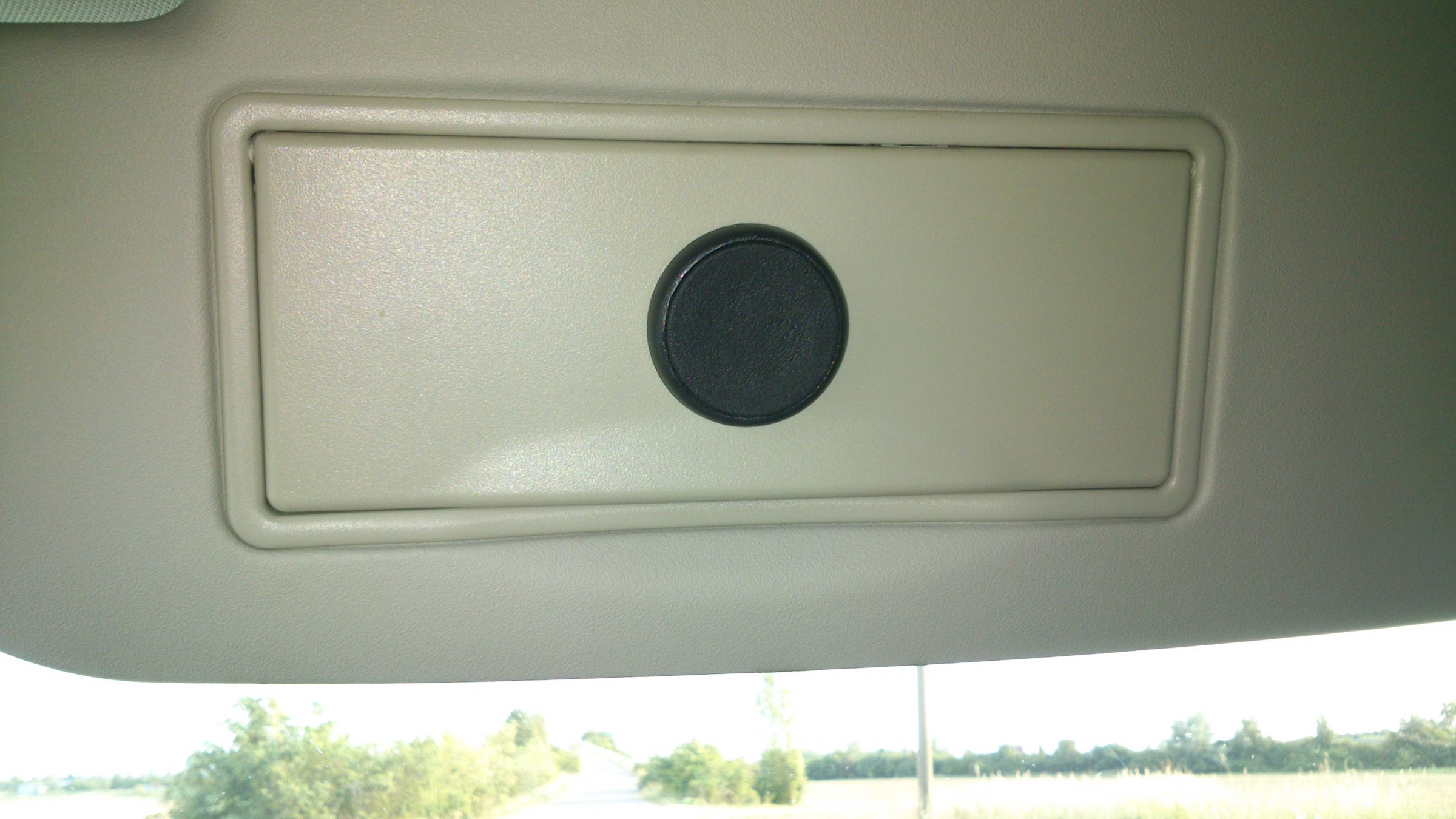

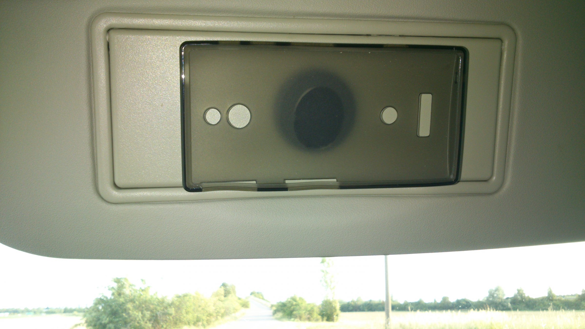

Ich wollte schon lange meine SAAB-Navi von 2009 günstig aktuallisieren.
Es ist nicht so schwer eine aktuelle DVD aufzutreiben. Eine Option ist
auch ein neues Multimedia-Gerät mit Rückfahrkamera etc. Beides geht
allerdings nur mit ziemlichem finanziellem Aufwand. Außerdem habe ich Respekt
vor meinem Infotainment 300. Deshalb habe ich michfür folgende Lösung entschieden.
Magnethalter auf die Sonnenblende geklebt (die habe ich im Sommer ehe runtergeklappt),
Handy in dafür geeignete Schutzhülle und schliesslich eine Offline-Navigation
(wie z.B.Sygic) ergänzt zur Vereinfachung durch HUD für diejenigen, die eine
einfache Anzeige haben wollen, ohne Projektion auf die Windschutzscheibe, die
sowieso nach meiner Erfahrung nicht wirklich funktioniert.
Vorteile meiner Lösung:
-Navi auf Augenhöhe (Betrachtungswinkel durch Sonnenblende einstellbar)
-kein Kabelsalat
-kein Eingriff in die Saab-Elektronik
-keine Experimente mit Handys, die nicht vollkompatibel sind
-keine Schrauben, sondern nur Kleben und damit alles reversibel
-keine handwerkliche Voraussetzung
-minimaler Zeitaufwand
-unschlagbarer Preis
Nachteile:
-Handy muß vor der Fahrt geladen sein, da kein Stromanschluß
Kosten:
Universal Magnetischer Handyhalter 4,09
Schutzhülle transparent 2,99
Sygic Lifetime Premium 19,99
Sygic HUD 9,99
Gesamt 37,06
DSC_0149.thumb.jpg.9893d1c44dbb8b7b222ed1b71b090781.jpg DSC_0150.thumb.jpg.412315a2929a0d8bca711c3437818391.jpg
