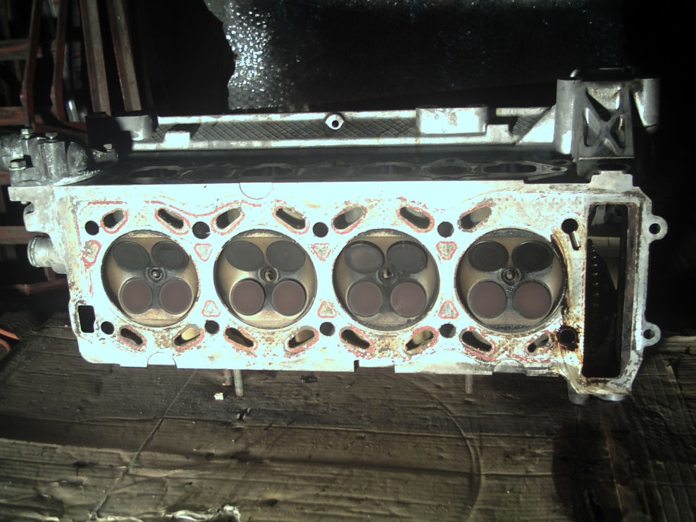

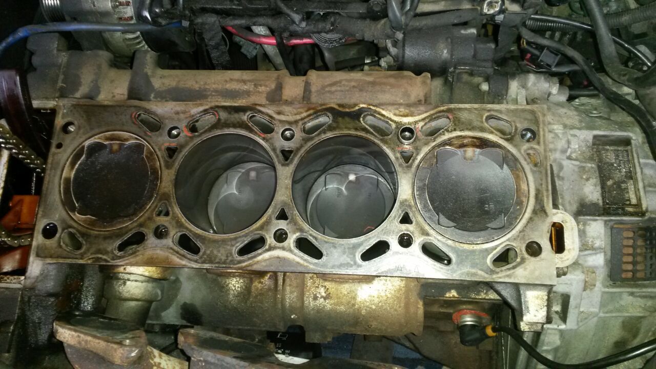

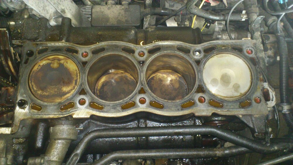

so viel zum glück. erst als orig. zk neben den neu-ersteigerten lag, konnte ich die unterscheide feststellen. der neu-gebrauchte kam aus einem BJ02, hat einige anschraubstellen die anders sind als der ‚99er kopf. Servopumpe-anschraubungen sind anders, eine ölpassage ist neu dazu, und die anhebösen sind anders positioniert.
upload_2015-4-6_16-6-8.png.e8933a774c51b9c87f68dbfece08aebc.png upload_2015-4-6_16-6-44.png.c2e471dc546b04309d437538cd569b6c.png
upload_2015-4-6_16-7-56.png.06c5cb65b3e5ba15a2eba0711634f3a9.png upload_2015-4-6_16-8-8.png.0bf6898f7af1b32298cf466b5213f4e6.png
Jetzt die spannende Frage: kann mein `99 204 mit dem Kopf aus `02 richtig laufen oder sind nockenwelle und vetile doch anders ausgelegt? Wasserleitung zum turbo ist am `02er kopf vorhanden, die schruaben für die servopumpe sind anders aber es könnte noch gehen. Sonst muss ich nur diesen ölanschluß stirnseitig, richtung batterie, dicht bekommen, oder?

KGE belassen, besser geht nicht!
der kopf passt nicht!
auch wenn du wieder zusammen baust, lass dir nichts vom Pferd erzählen.
es gehört die dicke Kopfdichtung rauf
und die Anzugsmomente sind 60nm-80nm-90° winkelzug.
Ich wüsste auch nicht, warum der Kopf überhaupt ausgetauscht werden sollte.

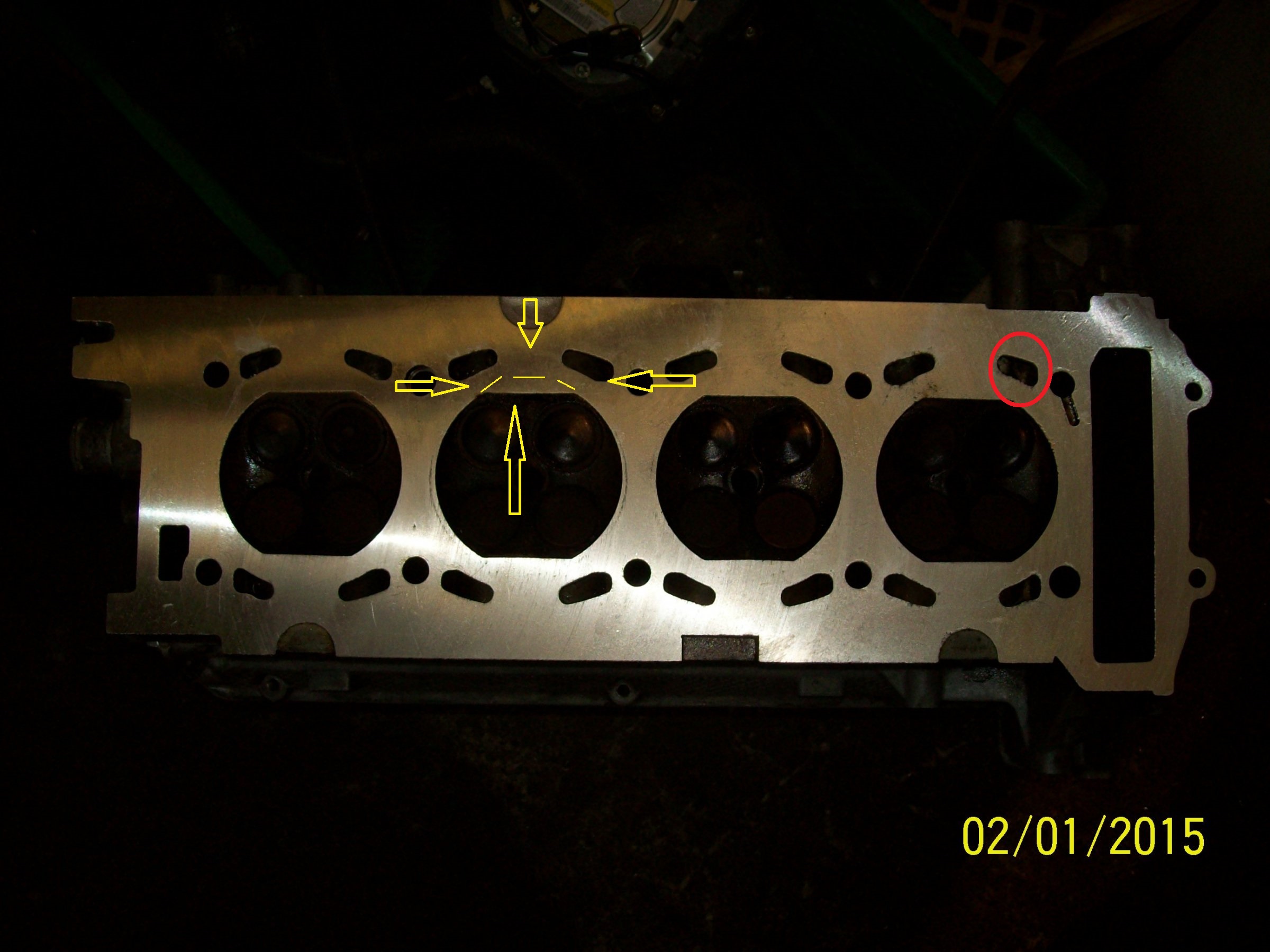

100_0688.thumb.jpg.866f67ef7b1f74ea01433365dd24121e.jpg Kopf 205 roter Kreis Bohrung fehlt, W-Kühlöffnungen waagerechter angelegt
203154707-w988-h741.jpg.81f8f519189c5a4ff506842c3ac91fab.jpg zum Vergleich Kopf vom 204
weitere Vergleichsmöglichkeiten
XZ42463.jpg.bfbb8dff56d42f09e2f90e8bcd99fcd8.jpg XZ47625.jpg.fcac6b21a627ae2c29d748baa547bcfa.jpg
IMG-20140805-WA0002.thumb.jpg.74fdd2c1267b71e7f7f40fe46361e379.jpg DSC_0110.thumb.jpg.8be5de8bafae8efe58f211f15b5edb8e.jpg
@majoja2 - Danke für die Bilder und den Klartext.
