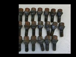

Es gibt Kugelbundschrauben und Kegelbundschrauben. Googel mal. Sie sehen nicht nur unterschiedlich aus, sie SIND es auch. Vielleicht hast Du die falschen Schrauben am Fahrzeug? Nicht ungefährlich!:eek:
Sind diese bolzen verwendet?
oder diese oben eher nach aussen gewölbt
ich würde erneuern

Liegt ziemlich sicher an den falschen Schrauben! Zubehör Alu s haben oft einen andern Bund...
SEHR gefährlich mit falschen Schrauben rumzufahren!

Da es bei Deinen Sommeralus auftritt, begutachte mal die Konusfläche, hat sich die Schraube dort schon eingearbeitet?
Für ALUs wurden bei SAAB Schrauben mit beweglichen Konus verwendet,
http://www.saab-parts.eu/Radschraube-mit-beweglichem-Konus-Neuteil-oder-gebraucht
Hast Du diese Schrauben?

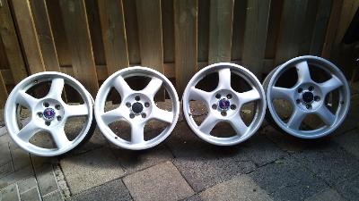

"sollte sein" liest sich nicht als "Hand ins Feuer dass es eine Original Saab Felge ist" - bevor Du unsinig Geld in Radlager investierst wäre es einfacher/billiger dass Du ein Foto der Felge machst und hier postest - sollte sich danach leicht klären ob die Felge Saab oder Zubehör ist.
(übrigens die Felge in Deinem Avatar erkenne ich nicht als Saab felge)

TE : Felgen sehen mir nach diesen hier aus
pps: felge muss nicht orig saab sein, denn glaubst du ernsthaft das saab seine felgen selbst produziert hat?
[ATTACH]91646[/ATTACH]
Das Saab selber keine Felgen produziert dürft wohl den meisten Forum-Mitgliedern ziemlich klar sein, mit "Saabfelge" ist aber eine Felge gemeint die vom Werk ausgeliefert wurde und die Opel-typische Kegelbund Radschraube nutzt, während Felgen aus dem Zubehör (auch wenn für Saab zugelassen) auch über Kugelbund verfügen können.
Sollte dies der Fall hier sein, dann müsste er sich ein Set Kugelbundschrauben besorgen und nicht Radnaben, Radlager, Achsen oder was auch immer tauschen.:rolleyes:
