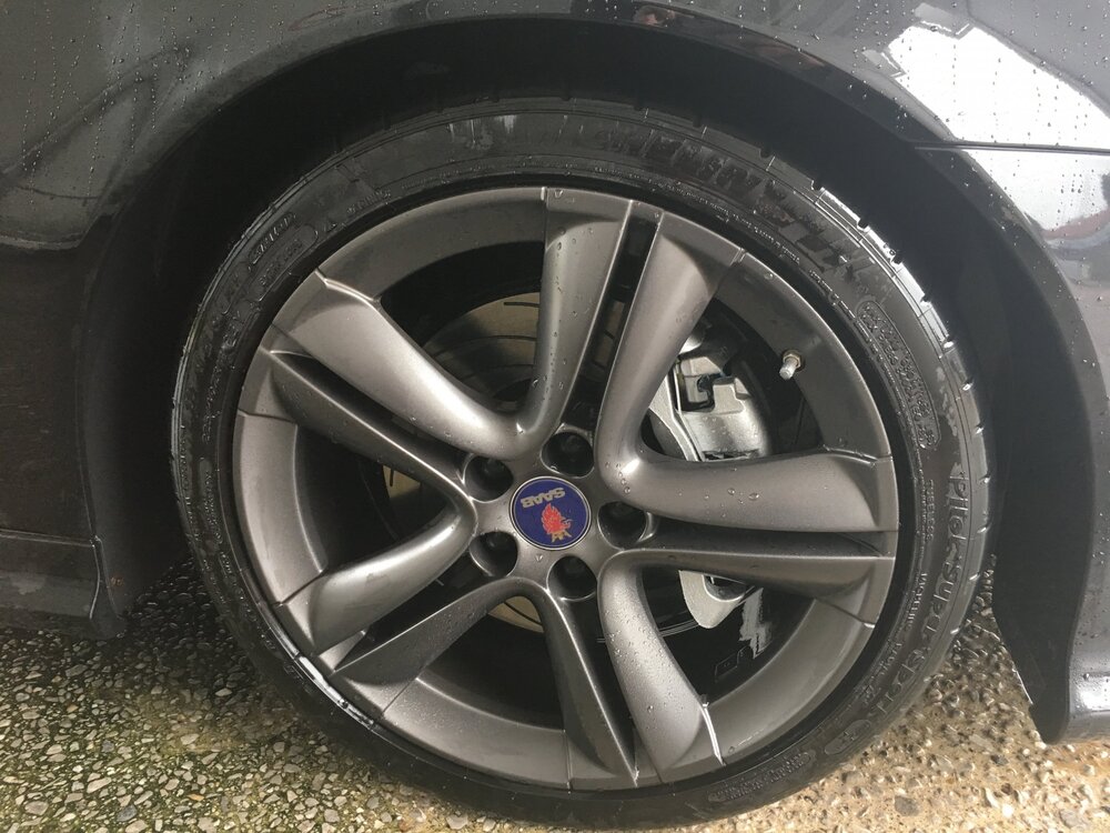

Ich habe die 16 Zoll+ Anlage (314mm) mit dem Code "AC" und wie es der Name schon verrät kann man hier auch 16 Zoll Felgen fahren. ABER es ist verdammt eng und man muss unter Umständen von außen Wuchten da sonst die Gewichte an der Bremse schleifen.

Jetzt ist interessant welche genaue Bremsengröße du hast und dann kann man da genauer gucken.
Moin, ich wollt bei mir auch auf die 314mm bremse vorn umrüsten, und hab 16 Zoll Felgen als WinterRäder. Du meinst also das geht? Danke! Gruß piet
Also pauschal kann man das nicht sagen! Es gehen wohl nicht alle 16 Zoll Felgen! Meine 16 Zoll "5 spoke flared 16x6.5" gehen auf jeden Fall wenn man mit den Wuchtgewichten aufpasst.
Mit flachen Wuchtgewichten sollte das klappen, viel Platz ist dann nicht mehr, welche Felgen fährst Du denn?
Original saab. Die hier:
Die hier in 16 Zoll.
Sind das ALU72? Dann sollte mit deren ET von 41 und einer Bremse mit Code AC ("16+") kein Problem bestehen.
Aber es wird wirklich eng zwischen Sattel und Felge: auf Größe und Anbringungsort der Felgengewichte achten!

Steht das Alu 72 drauf? Keine Ahnung wie die heißen.
Sorry, hatte nicht alles gelesen. Ja, das sind die richtigen. Na dann werde ich das mal probieren und vorher noch neu wuchten lassen das keine gewichte innen kleben.

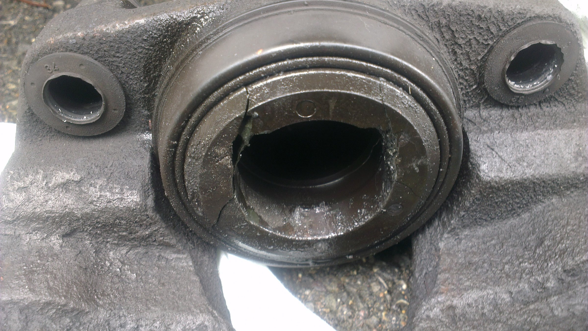

Also bei d) beiden TTid's, Bj 2009 und 2010 (haben auch die 302mm Bremsscheiben) sind die vorderen Bremskolben aus Kunststoff .
Siehe hier kleines Malheur
LG Andreas
[ATTACH]124508[/ATTACH]
LG Andreas

Da sind die falschen Bremsklötze drin gewesen .....vermutlich die von den 314er Aeroscheiben
LG Andreas
