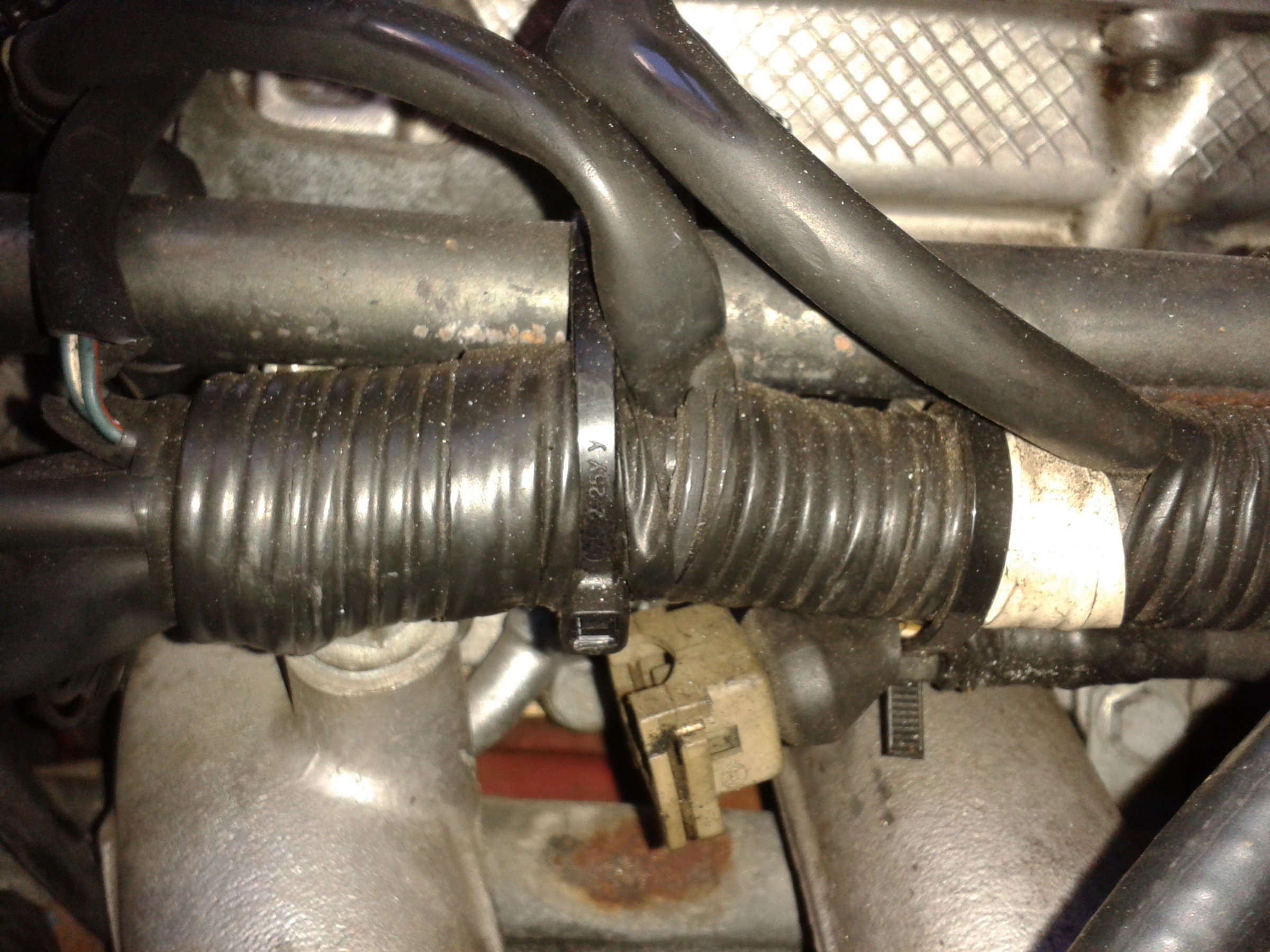

A) Dieser geriffelte Schlauch, der die Schläuche der Einspritzanlage ummantelt wird nun (sehr) brüchig.
Hat das Teil außer Bündelung noch eine weitere Aufgabe? Wo zu bekommen?
Alternative(n)?
B) Darunter seht ihr einen Stecker und der ist wofür? Kann nirgendwo eine Beschreibung finden :frown:
Danke & GrußSchlauchEinspritzung.thumb.jpg.885526f1c3bead3231b8ea81eb0746be.jpg

Hast Du auch noch eine Idee zu dem beigen Stecker?
Fröhliches Danke:hello:
Wenn Du nur ein kurzes Stück brauchst, dann mal zum Elektriker in einem Neubau, die verputzen sowas in der Wand als Leerrohr.
Danke, gute Idee :top:
Hast Du vielleicht eine Idee zu dem beigen Stecker wofür der ist? Kann nirgendwo eine Beschreibung finden :confused:
Stecker ist für nicht verbaute
a. Bosch: Abgasrückführung
b. Lucas: Kaltstarteinrichtung für kalte Länder (5tes Einspritzventil wie bei der K-Jet). Hab ich noch nie gesehen, taucht aber im WHB auf.
Oder wie beim 900i16.
