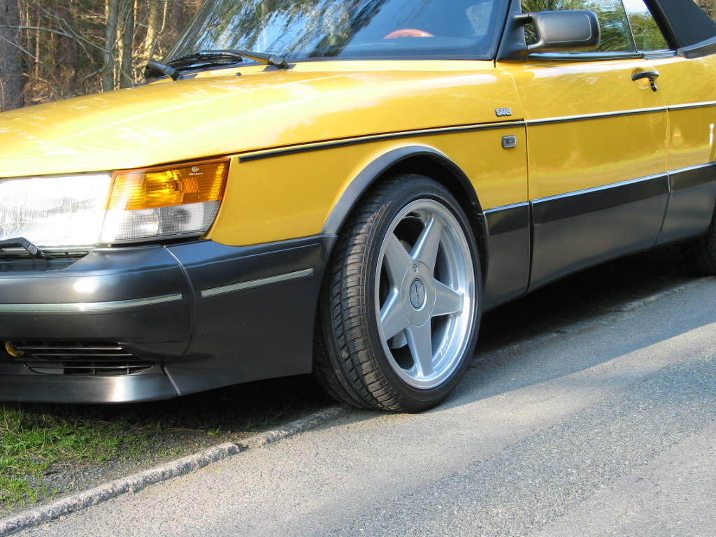

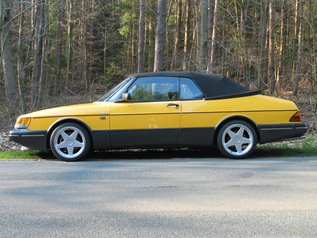

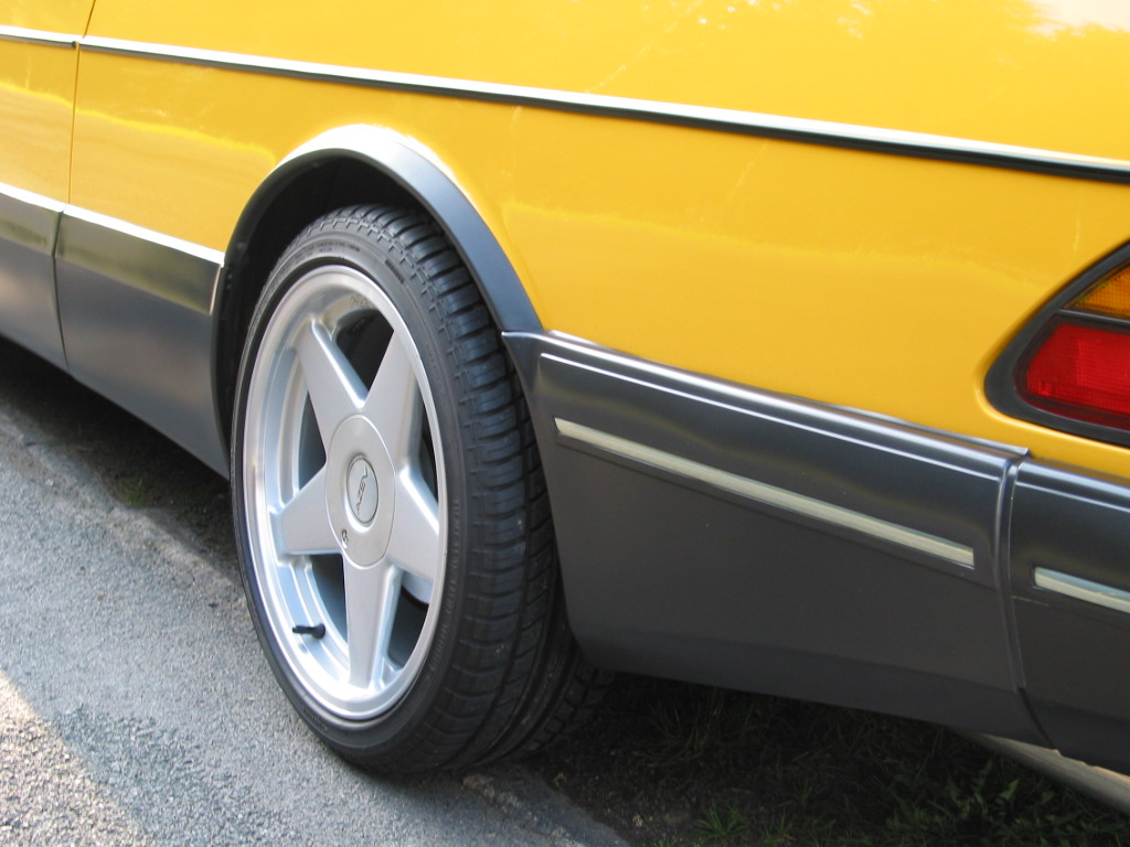

Hier Bilder von meinem 16S mit 7,5 x 17 ET 30 Borbet A mit 215/40 17 alles legal eingetragen. Mit blauen Schüssler Federn und Koni.

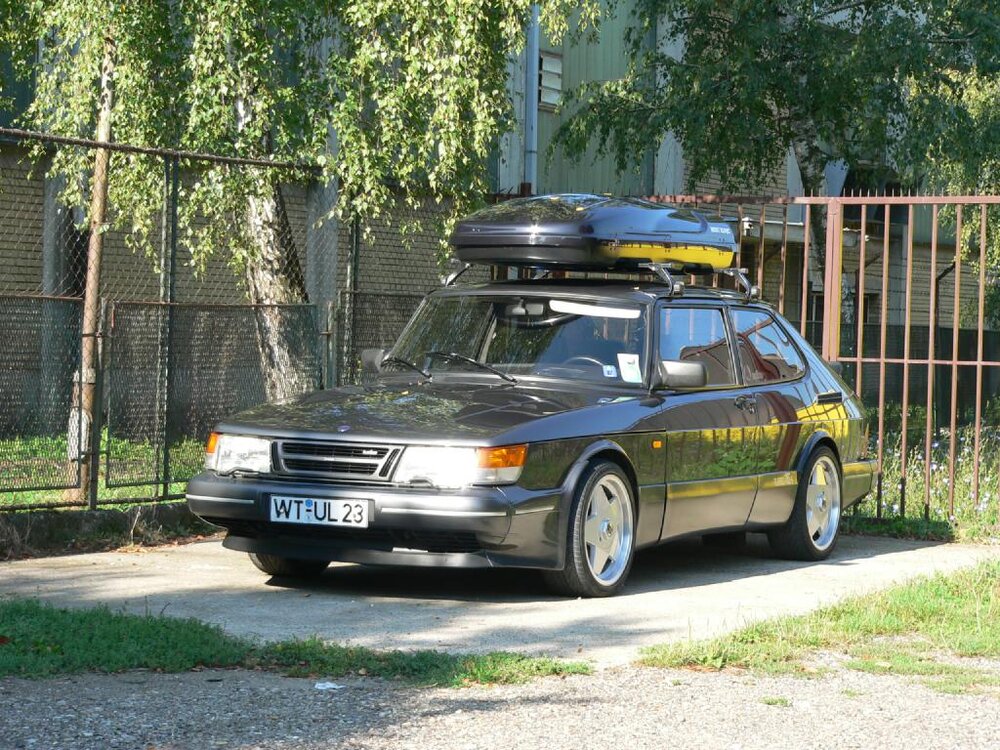

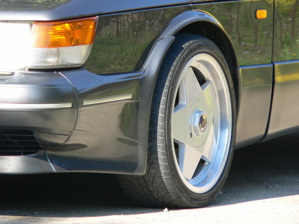

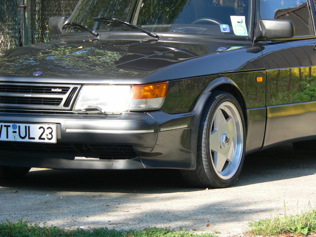

Vielleicht so?

7.5x17 ET30, Bereifung ist 215/40 R 17, Luft ist genug da.
