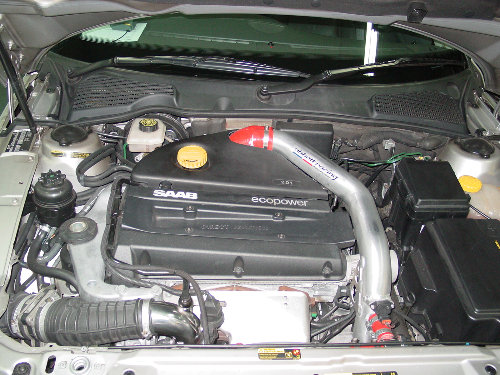

da anscheinend einige Leute was von meinem Autolein wissen möchten, stelle ich hier mal ein wenig vor was ich noch so gemacht habe...
Von Abott Racing habe ich unter anderem folgende Parts verbaut :
Die Delivery Pipe für den Turbo :
http://www.abbottracing.com/2003/tuning/9-3/engine/9-3_deliverypipe.htm
Und die Air Intake Pipe :
http://www.abbottracing.com/2003/tuning/9-3/engine/9-3_int-pipe.htm
Man kann sagen : Es hat sich gelohnt *smile* Desweiteren wurde mein Ladedruck erhöht und das Steuergerät auch noch einmal "umprogrammiert". Aber genaue Details .. keine Ahnung.. Wenn ihr was wissen wollt frage ich meinen "Tuner" gerne..
Wie auch schon irgendwo mal geschrieben sind es ca nur 246 oder 247 PS.. runde eben gerne auf ;)
Desweiteren habe ich den LLK aus den USA bestellt, den ich damals auch irgendwo gepostet habe.. (suche noch den Link). Unter der hat mir diese schöne hohe PS beschert.. Muss leider aber wieder weichen da der TÜV nicht so will wie ich.. evtl. hat jemand einen Tip 4 me?!
Any Questions?!

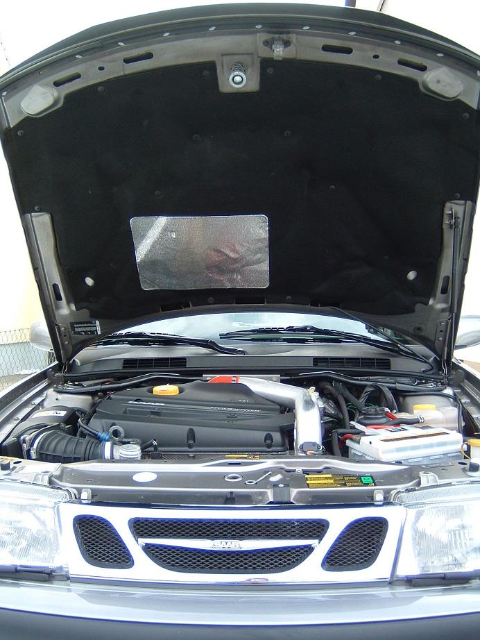

Komm schon, das ist doch nicht alles. . . insbesondere die Motorhaube würde mich doch noch interessieren, dass ist ja kein (un-)klassischer Dranpapp-Oegonlock, sondern schon wieder ne eigene Lösung, sieht zumindest so aus.

jein der sieht fast so aus ist aber grösser als der von speedparts.. um ca 5 - 9 cm / seite...
naja am motor wurde sonst nicht mehr gemacht.. ok der K&N luffi noch aber sonst?! auspuff von remus das wars.. oder wollt ihr ALLES wissen !? :)
Die beiden Abbott-Teile wollte ich mir auch längst geholt haben. Nur war ich mir über den Nutzen nie so wirklich im Klaren. Vielleicht kannst du ja mal berichten ob die ihr Geld wert sind.
Die Air Intake Pipe gibts auch hier http://www.elkparts.co.uk/product_info.php/cPath/75_149_745/products_id/2096 und da steht, dass sie beim 9-5 erst ab MY 2000 geeignet ist...?

ich garnicht.. habe das auto so bekommen :) bilder habe ich im moment nur das hier da .. aber das ist meiner falls dus nicht glaubst.. siehe motorhaube..

spürbar... hmm also der unterschied macht sich schon bemerkbar, da sich das plastikturborohr ja mehr oder weniger zusammen zieht beim gasgeben.. diese pipe hier nicht und da kommt somit auch viel mehr luft durch... natürlich wirds dich nicht in sitz pressen und deinen magen umdrehen aber ein wenig mehr druck ist dabei....
Da wir jetzt ja alle wieder sachlich geworden sind, moechte ich meinen Senf auch nochmal dazugeben.
Die "Deliver Pipe" (die im uebrigen nur indirekt mit dem Turbo zu tun hat; sie geht vom LLK zum Drosselklappengehaeuse) und die "Big Intake Pipe" (die versorgt den Turbo) von Abbott habe ich bei mir auch verbaut, allerdings in einem 9-5. Wie c77 ja geschrieben hat, drueckt einen beides nicht direkt in die Sitze, was man angesichts der Preise ja vielleicht haette hoffen koennen. Aber Abbott Racing ist ohnehin nicht unbedingt bekannt fuer Schnaeppchen.
In meinen Augen bringt die "Delivery Pipe" mehr was fuer's Aussehen als tatsaechlich fuer die Leistung. Sieht halt fett aus und ist auch gut zu sehen. Aergerlich ist allerdings, dass sie bei allen 9-5ern, die ich kenne, an der Motorhaubendaemmung scheuert, und selbige leicht versengt. Das mag beim 9-3 anders sein.
Die "Big Intake Pipe" ist meines Erachtens schon eine lohnende Investition, insbesondere, wenn man einen groesseren Turbo als als ab Werk hat, und/oder sich an der Grenze der "vernuenftigen" Leistungssteigerung bewegt. Auch Hirsch baut ein groesseres Ansaugrohr in seine 305 PS-Version des 9-5 Aero. Man muss das Rohr auch nicht unbedingt von Abbott kaufen, denn Maptun hat's mitlerweile auch im Programm.
Die von Abbott gemachten Angaben zur jeweiligen Leistungssteigerung halte ich fuer...na ja, optimistisch halt.
leider nicht.. ist bei meinem genauso ...
