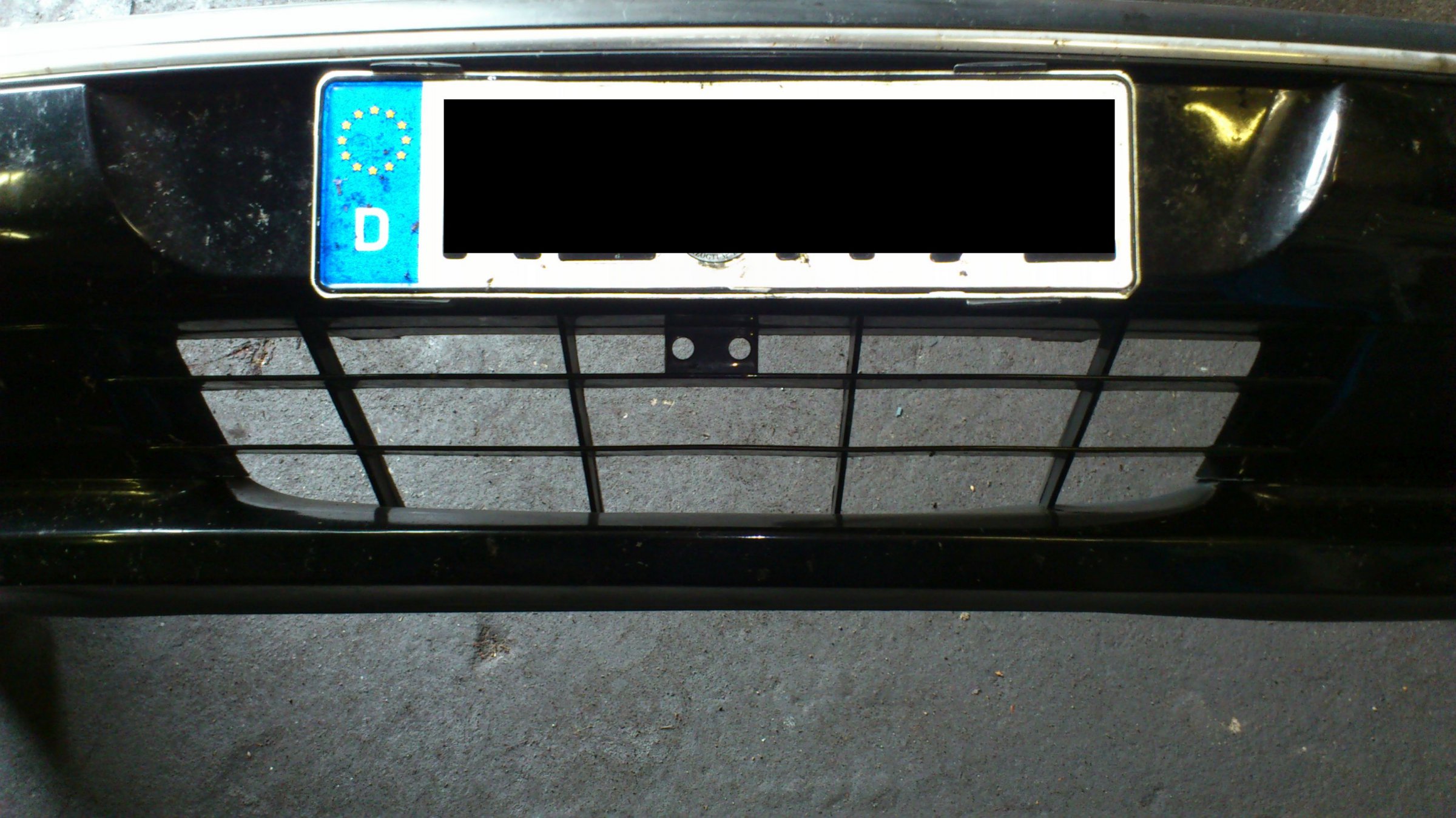

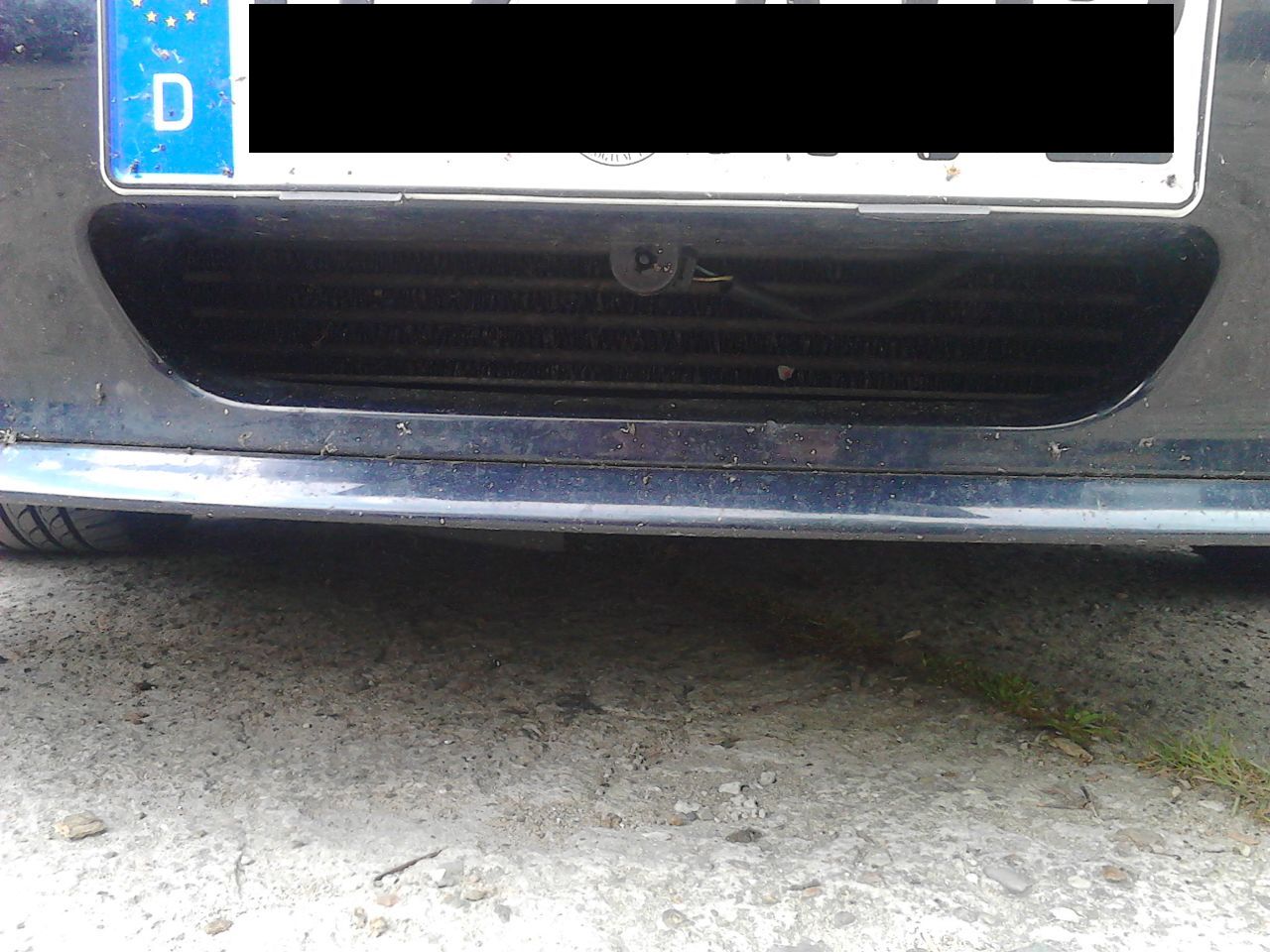

finde viel wichtiger das er genug Luft bekommt, weil er in Serie ja halb verdeckt ,
werde die Frontschürze dafür umbauen,
du hast einen 900II..?
Ja genau, fragst du wegen der Frontschürze ?

Ich denke die 900er ist besser als die 93
jepp so ist es, ich wollte anfänglich viggenhaut verbauen, hätte aber nichts gebracht ausser das der R etwas von seiner orig Optik verloren hätte, da bekanntlich der 900II eh schon tiefer, war mir die Viggenhaut eh zu tief, somit erfreut sich ein anderer daran.
der 9-3 hat solche Holm gummis, diese im 900II, lassen den Windkanal gut optimieren.
Gibt es von allen Modellen CW-Werte bzw. Stirnflächenangaben , angeblich soll der Viggen ja so einen besseren CW-Wert haben ,
als die normalen Modelle, wobei am 900 läuft die eher wie ein Pfeil, eigentlich sollte es mit dieser die besten Werte geben,
wenn man etwas mehr Optik haben mächte kann man ja eine 900er Talladega Frontschürze montiern.
sieht die denn anders aus als die von mir abgelichteten?
Sehe grade das ist ja eine Talladega, die sind ja mittlerweile schon selten geworden.
