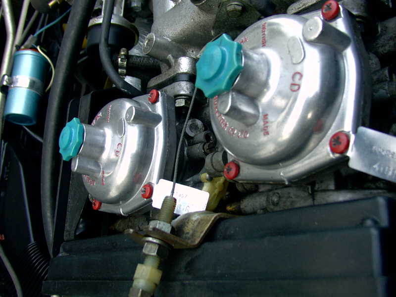

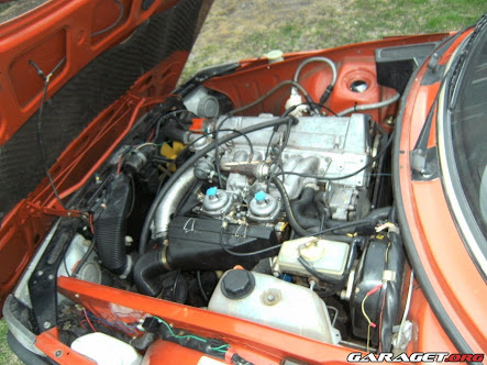

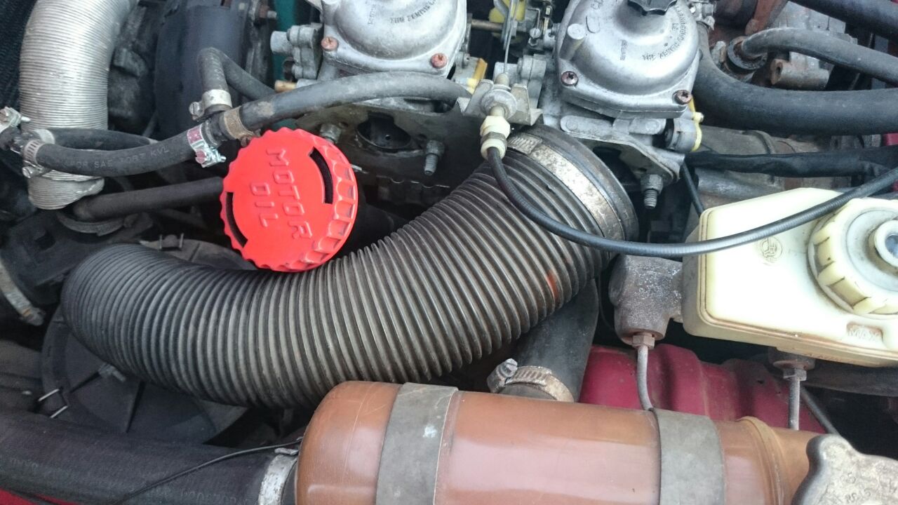

Nun zu meinem Problem, es geht um einen 1983er GL mit dem Doppel-Vergaser vom GLS (vermute ich) der Luftfilter ist leider nicht richtig montiert. Wer kann mir sagen wie das richtig gehört?

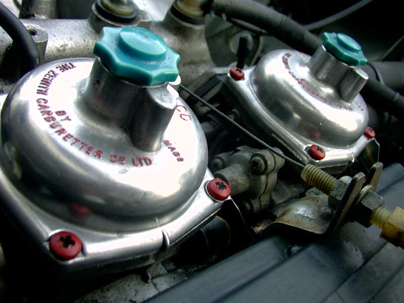

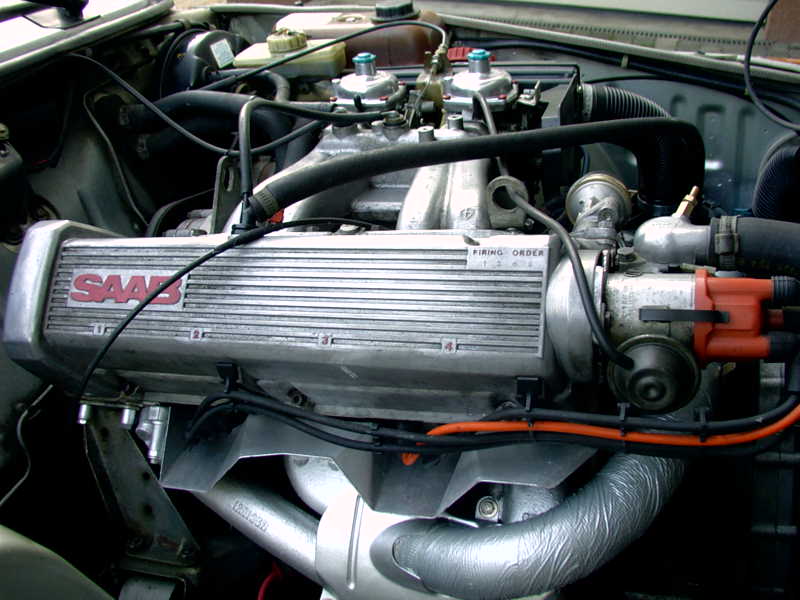

Hallo!

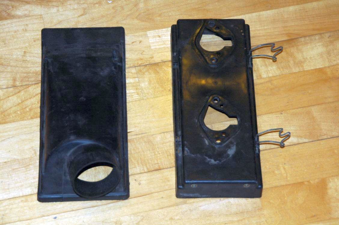

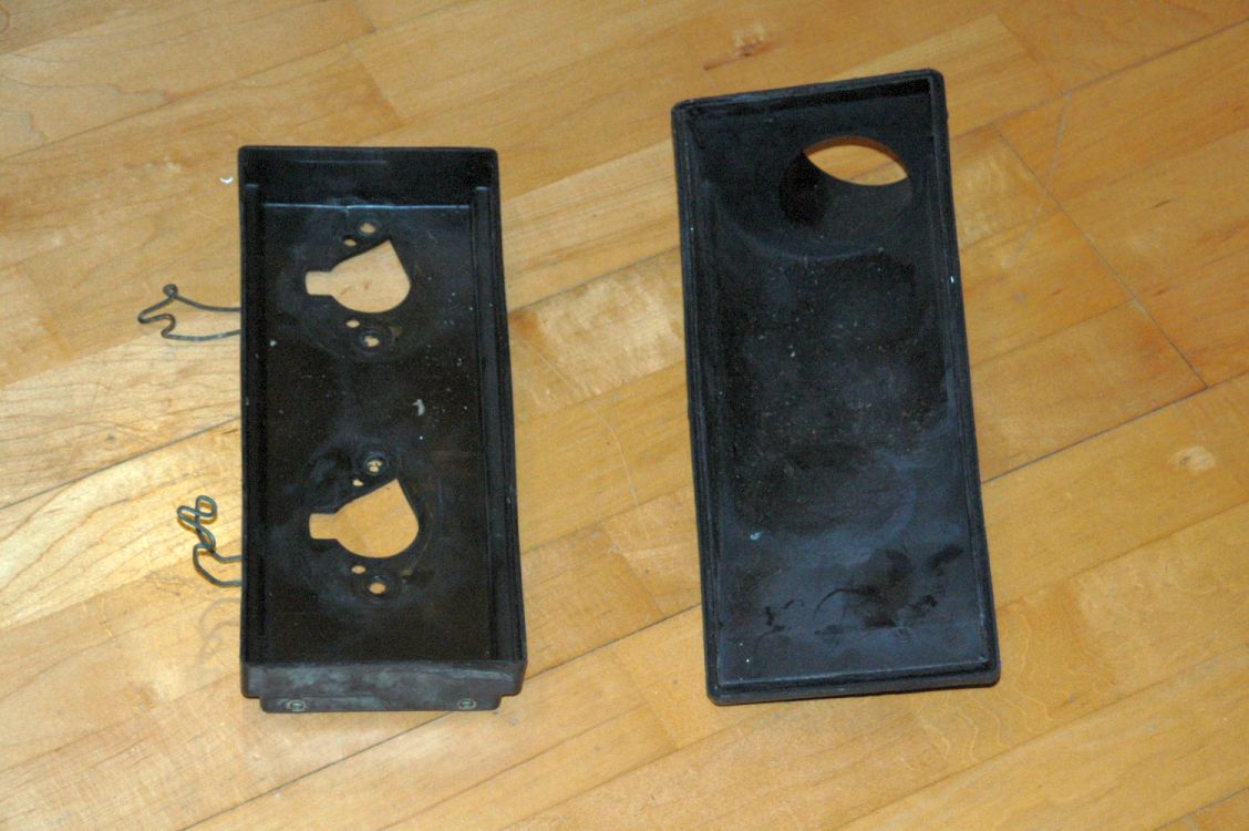

Da fehlen wohl einige Teile - ich habe gerade nach einem Foto gesucht, aber leider keins vom Motorraum gefunden. Ich kann morgen Detailfotos machen und dir schicken!
Gruß Jevo
Hier sind sie .....PDR_0215.JPG.b18cf03992a93432a97e141355f9f484.JPG PDR_0216.JPG.55832d75723c70823df46dd11b9114ac.JPG PDR_0218.JPG.3d8d15c37221546ca02ece1efcdb21e7.JPG PDR_0213.JPG.20fb6776fa2c9aa2f2df647cc12cf3f2.JPG

So wie es aussieht, fehlt im Bereich der Luftzufuhr der passende Umbausatz auf Doppelvergaser!
Gebraucht tauchen die ab und zu mal auf.
Ob es Sinn macht, wieder auf den Einfachvergaser umzurüsten, musst Du für dich entscheiden oder hängt von der Verfügbarkeit der Teile ab.
Es wurden schon mehrere Fahrzeuge auf Doppelvergaser umgerüstet, um etwas mehr PS zu haben
Meiner ist original so und ich bin sehr zufrieden - er läuft gut, wirkt nicht schwach/ untermotorisiert und der Verbrauch ist niedrig (7 bis 7,5 Liter)
P.S. im Marktplatz wird gerade ein Einfachvergaser-Saab geschlachtet bzw. in Teilen angeboten - da könntest Du die fehlenden Teile für die Rückrüstung bekommen!

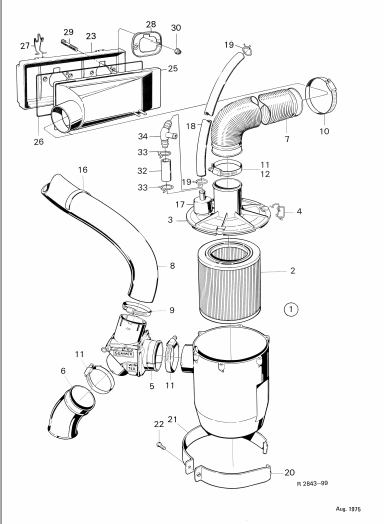

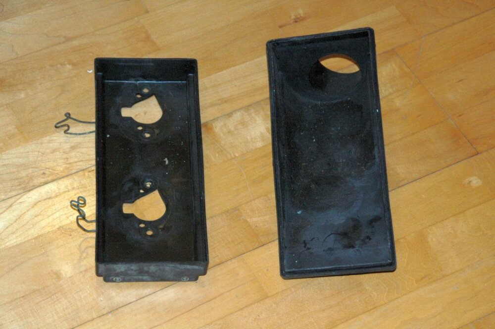

Was bei dir fehlt, ist der Luftsammler.
Genau das suche ich, nur ich habe es noch nirgends gefunden!

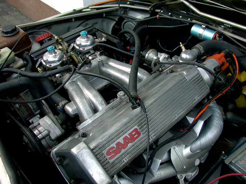

[mention=3353]majoja02[/mention] - Frage, was ist das für ein wießes Ding/Rohr das im Luftkasten (vom Doppelvergasser) steckt? Sieht wie ne Lambdasonde aus
"Fühler" der Ansaugluftvorwärmung.
Edit: Die in dem Auto aber ansonsten fehlt ;-)
Bearbeitet von ssason
rischtich
wenn angeschlossen, verstellt das ding, ob vorgewärmte luft angesaugt wird.
ähnlich der früheren Luftfilter-Ansaugrüssel-Verstellung, Freiluft Motorraum od am Abgaskrümmer vorbei.

Es sei aber dazu gesagt, dass ich den Luftsammler noch schweißen musste. Der war gerissen. Hab ich bisher aber auch nicht verbaut. Ich hatte stattdessen den 175CD komplett überholen lassen.
Schweißen? Der ist doch aus Plastik oder?
Der kommt ja dann an den originalen Luftfilter ode?
