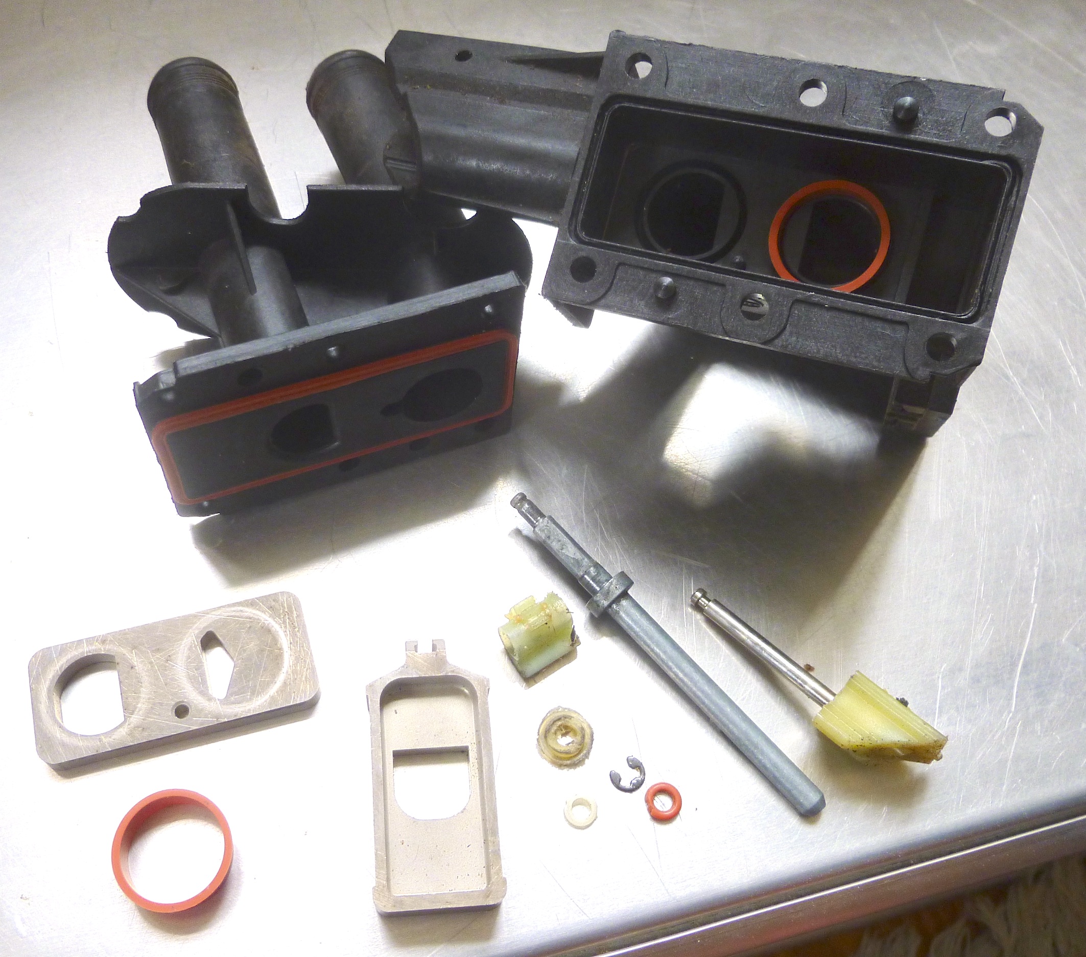

Einige haben es schon mitbekommen. Heizungsventile (das scheinbar komplexe Ding, das durch die Spritzwand führt und uns wohlige Wärme bescheren soll, sowie das dazugehörige Reglerelement, welches im gleichen Gehäuse untergebracht ist) sind aus. Basta. Nur leider beginnen die meisten Fahrzeuge gerade jetzt, nach viertelmillionigen Kilometern gerade an dieser Stelle inkontinent zu werden. Nennt man Halbwertszeit. Die Dichtungen sind hinüber. Runde Fingerhutdichtungen mit Außenkragen sowie eine simple Rechteckdichtung für das Ventil, eine kleine Runddichtung mitsamt Plastekonus im gängigen Industrieformat für die Reglerstange, die nur leider nicht zerstörungsfrei ausgetauscht werden kann, da eingepresst "umme Ecke".

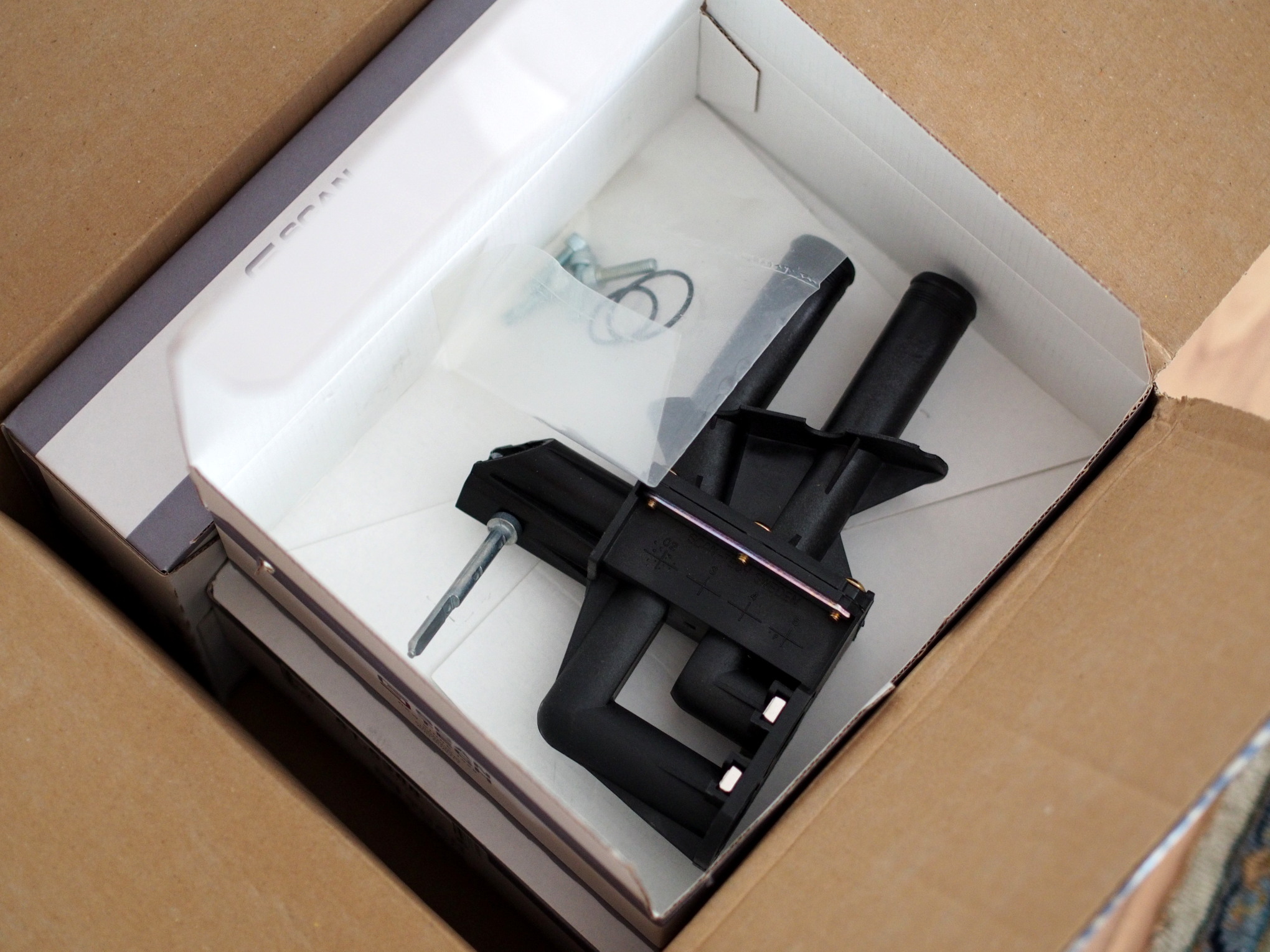

Frage also, bevor das Tragen von Gummistiefeln zum Erkennungszeichen für die Automarke Saab wird: Was tun? Woher nehmen? Wie umbauen? (Meine Werkstatt hat das letzte bei Ana verfügbare NOS-Exemplar gerade für 150 Euro erworben…)

mögliche lösung fürs plastikteil: ausbohren, dichtungen tauschen, verschrauben / verkleben?
oder eben die plastikdinger nachfertigen :redface:

Die O-Ringe sollten das geringste Problem darstellen, die Kunststoffteile können nachgefertigt werden genauso die rechteckige Dichtung. Bei mir war allerdings das Problem dass einer der Anschlussstutzen die in den Motorraum ragen sich in 3 Teile zerlegt hatte. Da hatte ich dann überlegt das ganze Teil aus Edelstahl fertigen zu lassen oder als Alugußteil. Beides bedingt aber entsprechende Stückzahlen um einen bezahlbaren Marktpreis zu erzielen.

Ständige Temperaturschwankungen, im Winter von -20 bis knapp +100 grad C + Reservetoleranz, gepaart mit Resistenz gegenüber Kühlmittel, bestenfalls verschiedene Varianten rot, gruen, blau, mal abgesehen davon das 2 davon da drin eigentlich nix zu suchen haben...Ich wuerd die Sache mit den Dichtungen nicht unterschaetzen...
Habe mich mal mit den Sicherheitsdatenblättern von Göyanthin (BASF) G30 und G48 befasst: beides sind Glykolvarianten und dagegen sind sowohl NBR, VITON als auch EPDM beständig. Bleibt noch der Temperaturbereich:
NBR: -25 bis +100°C
VITON: -20 bis +220 °C
EPDM: -40 bis +140°C
So, jetzt kann sich jeder sein Material raus suchen, und wem die 3 Typen nicht reichen kann im Netz in kurzer Zeit fündig werden. Silikon scheidet allerdings aus da dies Probleme mit Heißwasser hat. :-)
Das kann ich bestätigen, in der letzten Woche habe ich dort meine persönliche Lebensendbevoratung für Heizungsventile getätigt. Skandix hat nix mehr und bekommt auch nichs mehr. Damit haken die das Thema aber nicht ab, sondern suchen nach Restbeständen bzw. wollen eine Nachfertigung überlegen.
