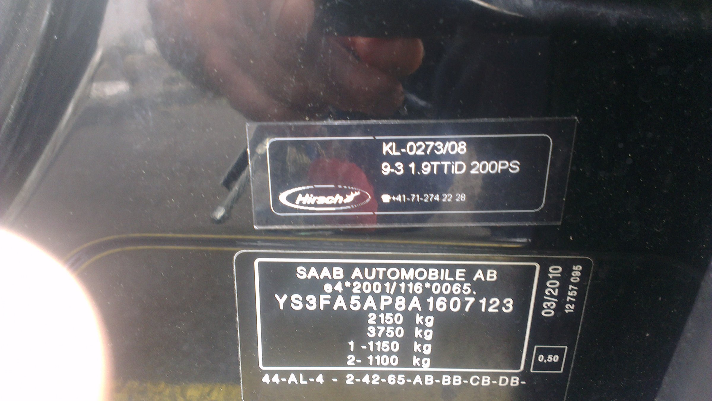

Hallo
Also wenn schon in den Papieren nichts steht......,hmmm guck mal an der B-Säule Fahrerseite unten ob da so ein Kleber zu finden ist .

Der "Hirschaufkleber" hat seinen Platz auch manchmal auf dem Schlossträger oder auch Steuergerät.
Ganz sicher gehst du, unter Angabe deiner VIN direkt bei Hirsch in St. Gallen anzufragen...
Aufkleber auf dem Steuergerät wäre auch meine erste Wahl gewesen ! :top:
Bei der Hirsch-Software gab es auch immer ein Gutachten mit Fahrgestellnummer dazu . Sobald der Händler über den Tester von Hirsch die Software in der Schweiz geladen hat wurde sofort eine Email mit dem Gutachten an den Händler geschickt .

Zusätzlich als erstes und einfachsten Schritt: Schauen ob ein Aufkleber am Steuergerät angebracht ist.
Kleiner Tip:
Ganz easy ist, auf die Hirsch Homepage gehen, sich einen Hirschaufkleber für lau bestellen und die Fahrgestellnummer eingeben.
Entweder heißt es, sie ist nicht bekannt oder sie haben schonen einen Aufkleber bekommen - das geht ruckzuck und muß keine Anfrage an Hirsch direkt starten ! :smile:

Jetzt verstehe ich auch was mit Aufkleber gemeint asdf ist , diese Dinge bekommt man doch auch in der Bucht für kleines Geld gekauft . Das sagt doch nichts aus über die Leistungssteigerung . Zur den Zeiten ohne Ipro wurden die Steuergeräte zur Schweiz geschickt Update drauf gespielt und dann wurde auf dem Steuergerät ein schwarzer Aufkleber drauf gemacht mit der VIN des Fahrzeugs .
Zusammenfassung : Aufkleber auf Steuergerät
Anfrage bei Hirsch
Gutachten bei den Papieren
Eintragung im Schein
Auslesen beim FSH
Eins von diesen Dingen muss vorhanden sein oder gemacht werden um festzustellen ob Leistungssteigerung ja oder nein . :ciao:
