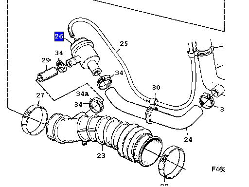

Puh, am besten wäre jetzt ein Foto, hab aber keins.
Also wenn du vor dem Motorraum stehst, geht auf der rechten Seite (von dir aus gesehen) am Motor eine Alurohr hoch zum Ansaugtrakt. Das Rohr kommt von unten vom Ladeluftkühler. Daran ist eine schwarze, runde Dose an diesem Rohr mit einem kurzen Schlauch befestigt (glaub ich). Da geht ein weiterer Fingerdicker Schlauch weg sowie eine dünne (Durchmesser ~ 6-8mm) Unterdruckschlauch weg.
Hier ist ein Bild von dem Ventil an sich:
Bosch-Bypassventil
Gruß,
Erik

Ich nehme an NR. 26 ist das Ventil, das Du meinst ?
Ja, genau das ist es. :icon_biggrin
Gruß,
Erik
