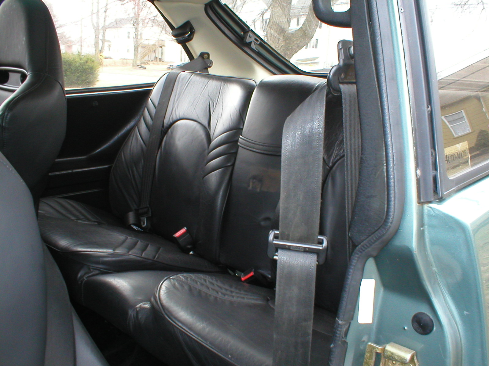

Zum 9000AeroRücksitz im 900 hier ein Foto.
Na ja, wenns gefällt...
*brrrr* hinten sieht ja scheusslig aus...
@wastegate: bei deinem baujahr musst aber auch andere schienen verwenden!
'oppla, sieht doch ziemlich knautschig aus. Damit Klaus sie nicht zum Xten Mal schreiben muss: es gibt hier in einem Thread 9000er-Sitze in 900 eine relativ genaue Anleitung.

Puh, also wenn ich die Rückbank so sehe :scream , dann lasse ich doch lieber meine normale Ledersitzbank drin.... Und baue nur die vorderen Sitze um.

Danke für Eure Antworten und besonders für das Bild!
Das ist leider auch beschissen aufgepolstert. Ich denke wenn man da nen Sattler ranlässt siehts ganz lecker aus. Aber so... Naja... Bäh!
