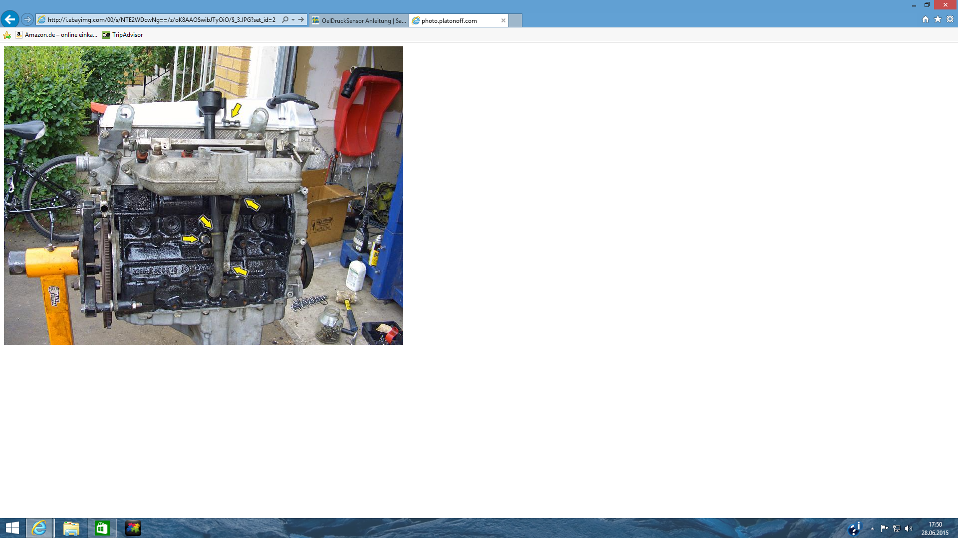

hinter dem Anlasser, versteckt höhe Magnetschalter, im Rumpf beim öl- einfüll/peil rohr
Danke fuer die Aantwort , kommt man auch dran ohne den Motor auszubauen ? Von oben , von unten?
ja, von oben oder von unten.......
Wobei ich finde, dass man aufgrund der Ansaugbrücke von unten mehr sieht.
