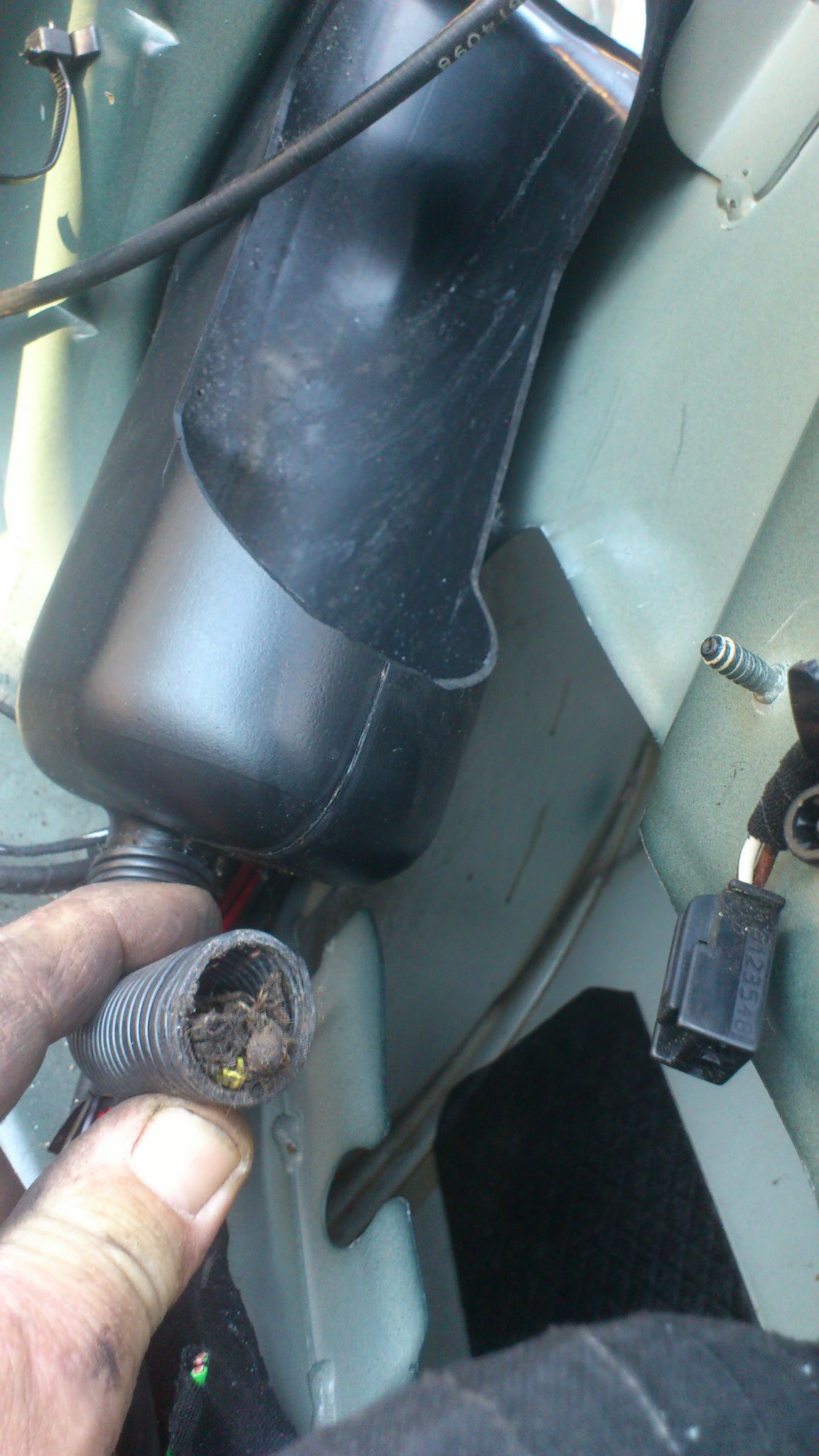

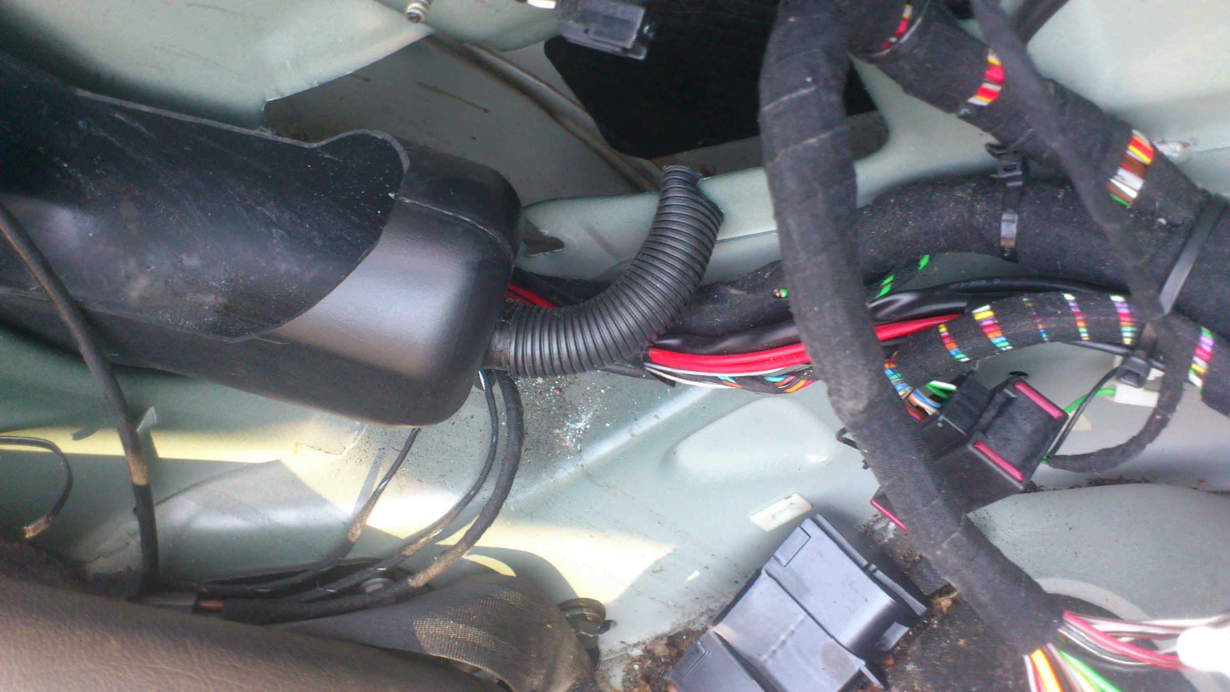

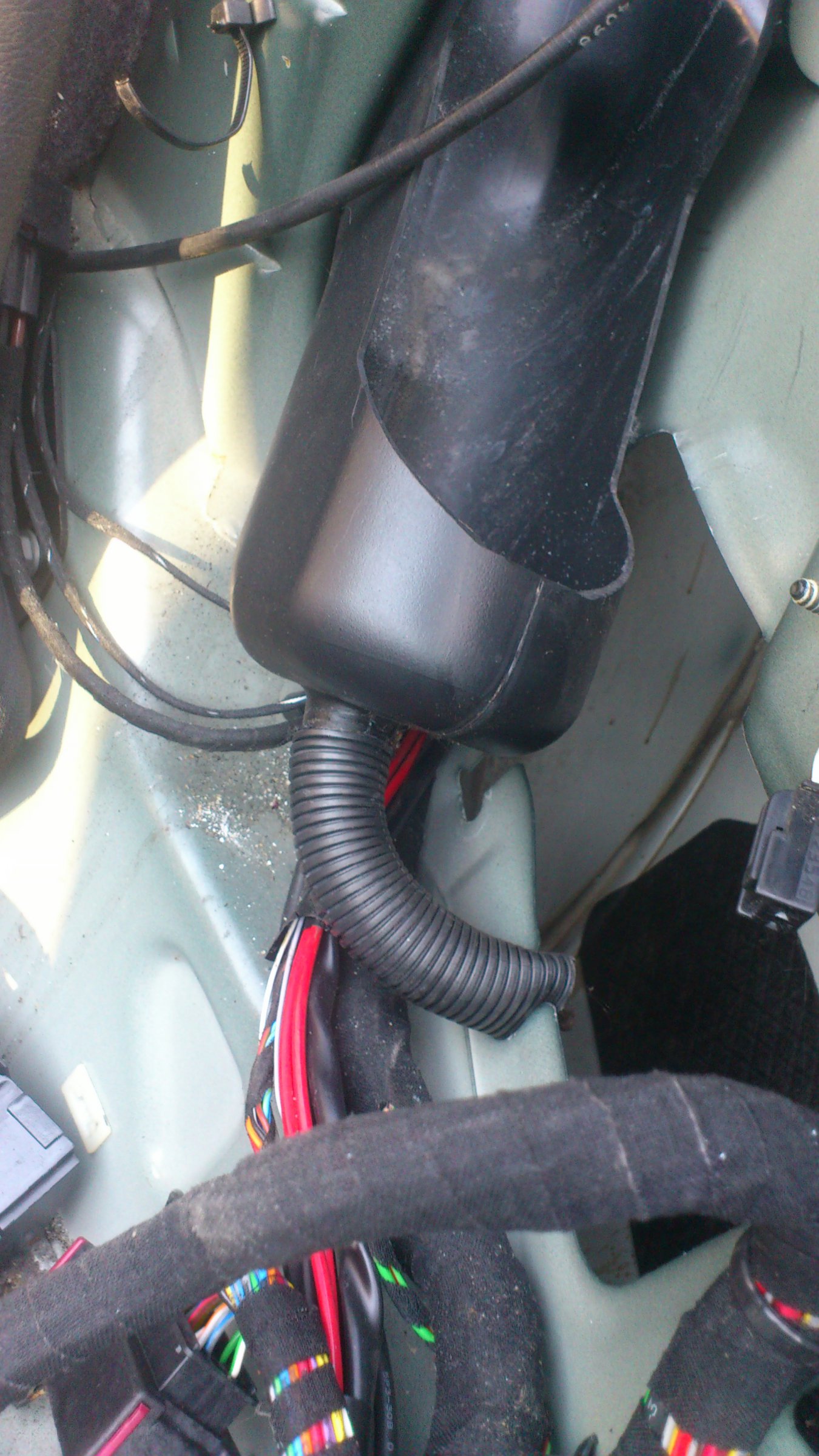

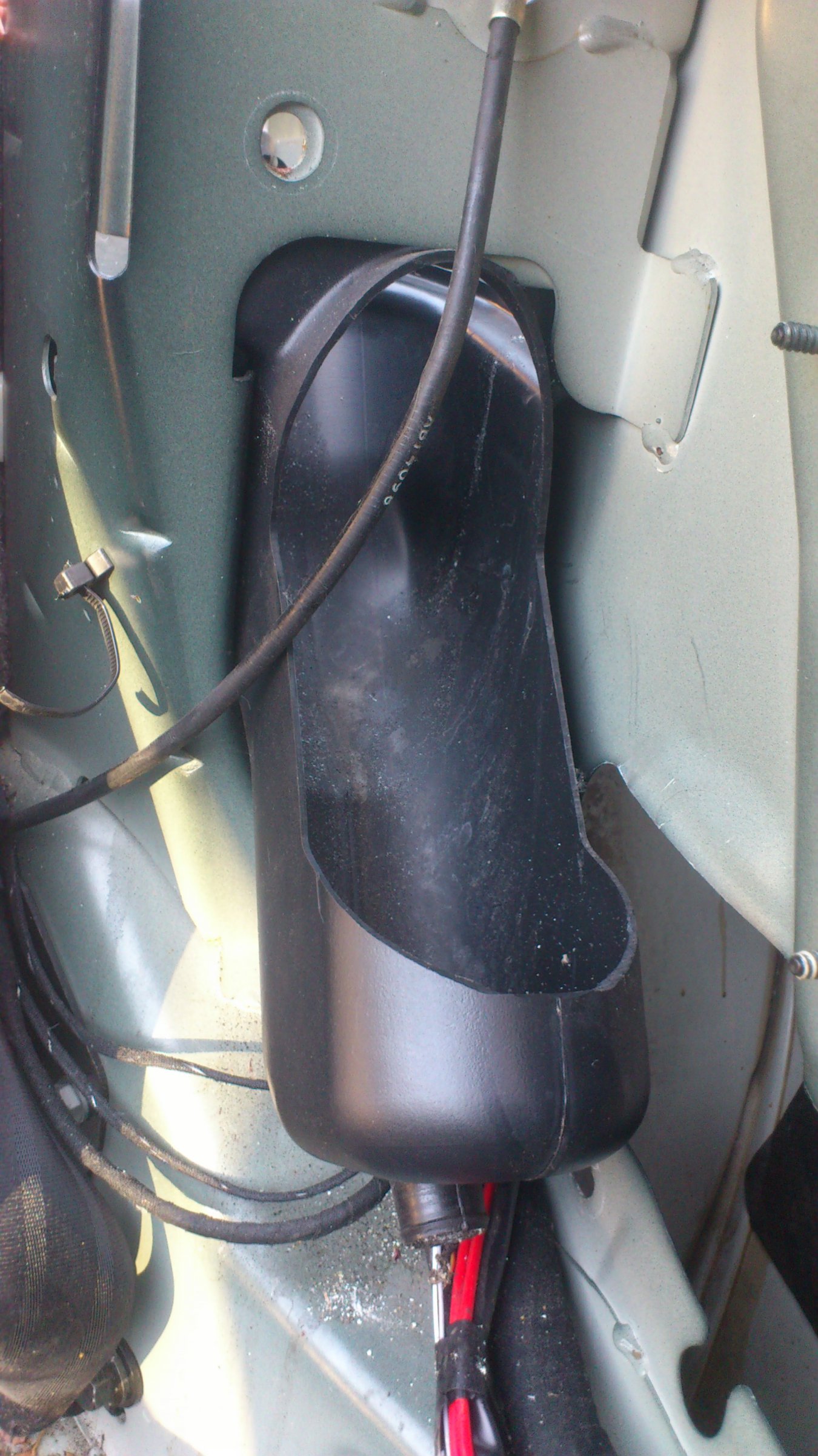

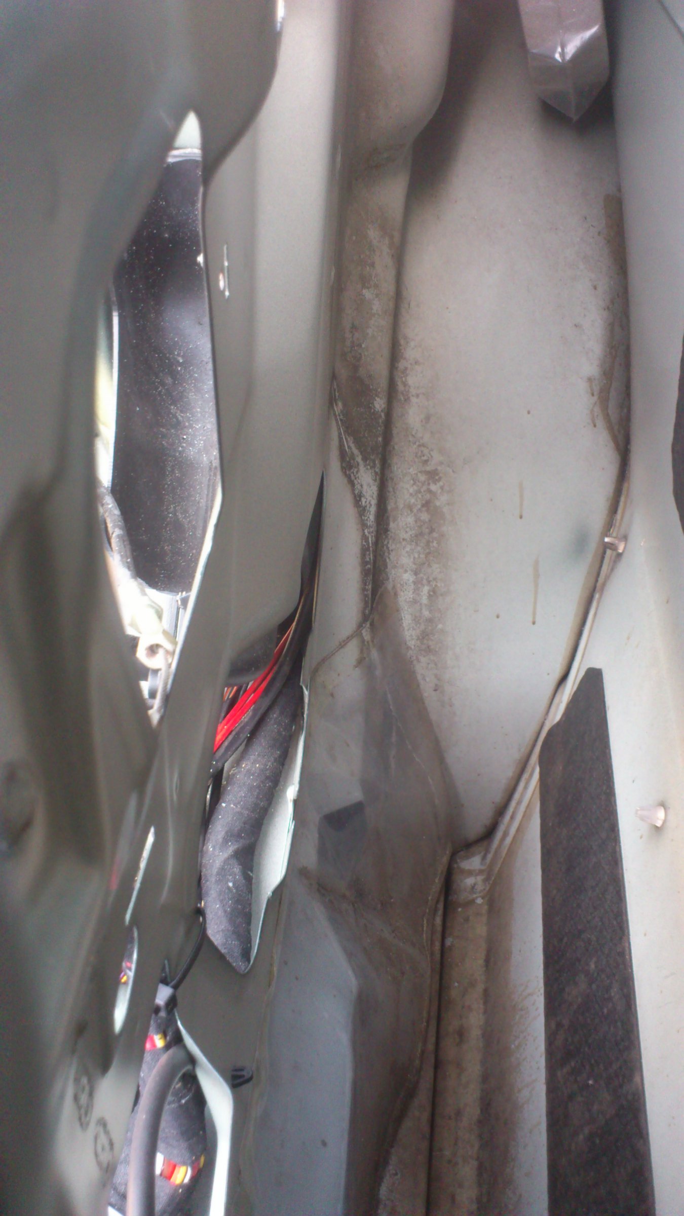

Die Auffangbecken im 9-3 Cabrio, Li + Re hinter der Seitenverkleidung.
Es plätschert beim Anfahren, gern mal der Verdecksack,
wenn nicht dort, dann auch mal hier(Bilder) schauen die Abläufe ins Seitenteil könnten verdreckt sein.
So könnten sich die Becken auch unter der Rückbank entleeren...:smile:
DSC_01121.thumb.jpg.2d0bae0b77b8f4aef3650784fa826e5f.jpg DSC_01131.thumb.jpg.39f8b295eba251eb9c41a6265f7cb88e.jpg DSC_01141.thumb.jpg.d2f6fea5fd1bfab7dfb2785e3219062f.jpg DSC_01151.thumb.jpg.6af8d05db92c9c0ed1036fa580fd19d5.jpg
tja und wo läuft es hin........................> guckst Du

Seh ich das richtig? Das Wasser läuft im Werkszustand in das Seitenteil? Das find ich allerdings mutig von SAAB. Wo fließt es dann weiter hin? Zur Zwangsentlüftung raus? Auf dem Weg dorthin kann ja so einiges an Dreck stehen bleiben.
Immerhin noch besser gemacht, als bei meinem MX-5. Dort läuft das Wasser bei verstopften Abläufen an der Innenseite der gedachten B-Säule herunter und dann direkt in den (meist verstopften) Schweller. Wo es dann bleibt, bzw. sich nach ein paar Jahren "Einwirkzeit" seinen Weg durch die hinteren Schwellerenden nach außen bahnt.
ja, das siehst du richtig. Aber das ist an sich auch nicht verkehrt. Wenn das Dach OK ist, dann läuft auf dem Weg vermutlich weniger ins Seitenteil als über die hinteren Seitenscheiben. Denn die Dichtleisten schließen nie ganz dicht, hier insbesondere vorne an der Dichtung zur vorderen Scheibe.
ja genau und dort darf es sich so lange aufhalten bis es abläuft, also zugeschmierte Zwangsabläufe in der Unterboden/Schwellerkante sind tödlich.
soweit so gut, bleibt nur noch der Verdecksack und dessen Abläufe die auch in diesen kleinen Auffangbecken landen. Egal wo es hin laufen soll, wenn es abläuft.
Schlimmer wenn nicht, dann läuft es über und unter die Rückbank.
Zum Thema Rost usw, diese Kiste steht seit einem halben Jahr ohne Verdeck u Scheiben, da finde ich den Zustand der Seitenteile sowie Radhäuser/Radlaufkanten, erstaunlich gut.
