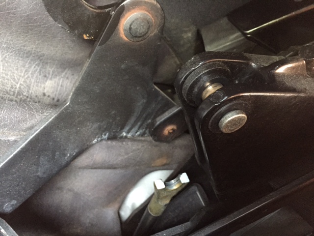

Da ist sicher das Gelenk eines der Hydraulikzylinder (in den Seitentelen rechts/links) gebrochen, dafür gib es einen Reparatursatz bei den bekannten Versendern.
Das Gelenk von Skandix ist besser als original.
Hallo, vielen Dank für die Antworten....war gerade "im Dach" und habe dieses Foto gemacht .

Kann man schaffen, ich würde dann aber auch die anderen Gelenke möglichst gut entrosten und schmieren, da gibt es sicher Handlungsbedarf (s.Foto)
Habe ich ebenfalls inklusive Neuabdichtung beider Hydraulikzylinder selber vor kurzem durchgeführt (komplette Hydraulikmimik einmal raus rein). Dank Forumshilfe und Bentley wirklich selber machbar.Zeit nehmen für das Entlüften.
